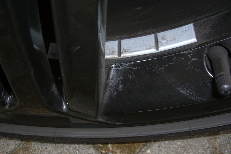

    ich habe letzte Woche auf die Sommerreifen gewechselt und nun fallen mir folgende Flecken auf.
    Wonach sieht das für euch aus? Geht die Farbe ab?
    Hab das heute mal an unseren VW-Fritzen weitergeleitet. Montag geht eR eh zur Inspektion.. soll ich das da auch mal ansprechen? Ansonsten wollte ich Donnerstag eig. die Felgen versiegeln lassen.. dann lass ich das wohl erstmal, falls sich das VW mal genauer anschauen will.
    Unser Felgentyp in der Firma (wechselt alle Reifen und lagert sie ein) meinte, dass das VW wohl zurückweisen würde mit der Begründung, dass jemand wohl mit zu "scharfen" Reinigungsmitteln dadran gegangen wäre?!
    Was meint ihr?

  • Wonach sieht das für euch aus? Geht die Farbe ab?
    ... dass das VW wohl zurückweisen würde mit der Begründung, dass jemand wohl mit zu "scharfen" Reinigungsmitteln dadran gegangen wäre?!
    Also ich würde sagen, daß dort die Farbe anfängt sich zu lösen.
    Aber klar würde ich sagen, daß die Felge(n) außerdem nicht gerade schonend gereinigt wurden - wo kommen sonst solche Kratzer her ?

  • Frag mich bitte nicht wo der Kratzer her kommt. Ich hab den ja nicht'm Stahlschwamm geputzt ;(?(
    Das komische ist, dass das so unregelmäßig fleckig aussieht.
  • nicht'm Stahlschwamm geputzt
    Aber mit einem Schwamm, wa ? ;)
    Ich sage es immer wieder: Nehmt NIE einen Schwamm für die Autowäsche (egal ob Lack oder Felgen), weil Dreckpartikel im Schwammgewebe drin bleiben und der Schwamm mit der Zeit immer mehr wie ein feines Schleifpapier wirkt. Selbst mit einer Maschinenwäsche gibt der Schwamm nicht alle Partikel frei.
    Nehmt nur Baumwolltücher zur Wäsche, und dazu dann immer ZWEI Eimer Wasser: Einen Eimer mit klarem Wasser zum Ausspülen des Tuchs nach jedem Wischen (je dreckiger das Auto, desto kürzer sind die "Wisch-Strecken" auf dem Lack), den zweiten Eimer mit der Waschwasser. Und die Tücher nach jeder Wäsche immer schön in die Waschmaschine.

  • eR war gestern bei der 1. Inspektion.
    Der Felgen-Aufbereiter von VW sagt dass das wohl Wachs-Rückstände seien. Er ist da mitm Strahler noch drüber und die Flecken sind weniger geworden, jedoch nicht komplett weg. Hm. Blöd.
    Kommt wohl daher, dass mal jemand in der Waschanlage das Programm mit Wachs genommen hat?! Oh mann o mann
  • Sollten es tatsächlich Wachsflecken aus der Waschanlage sein, dann müssten sie sich ohne großen Aufwand wieder entfernen lassen!
    ...auf dem Foto sieht das aber eher so aus, als würde sich der Klarlack verabschieden. Zu nah mit dem Hochdruckreiniger dran gewesen?
  • Das Problem ist, dass auch durchaus schon mal der Chef den R gefahren hat und auch damit bei Shell war und ihn dort "kurz" gewaschen lassen hat und da kann ich mir durchaus vorstellen, dass der Tankwart dort mit der Lanze zu dicht dran war. Habe durchaus schon mal beim Tanken nebenbei gesehen, dass de da bis zu 5-10cm dicht rangehen. Unglaublich...
    Ich bin ja Donnerstag bei ner Premium Autoversiegelung.. da soll sich der "Meister" das mal angucken und mal probieren ob er das beseitigen kann.
    Beziehe mich nur auf die hellen Flecken, nicht auf die Kratzer. Also wenn sich der Klarlack verabschiedet, müsste man mit dem Fingernagel eine "Vertiefung" also Stufe, spüren.
    Für mich sieht das aber eher nach hartnäkigen Rückständen aus. So mancher nicht säurefreier Felgenreiniger geht mit allen möglichen Verunreinigungen eine ungute Verbindung ein, wenn man die im nassen Zustand nicht sofort zur Gänze abwäscht und die Felge evtl. sogar noch warm war!
    Probier mal einen Kalkentferner aus dem Haushaltssortiment, auch wenn es nicht funktioniert, er schadet der Oberfläche auf jeden Fall nicht !
