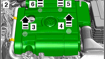

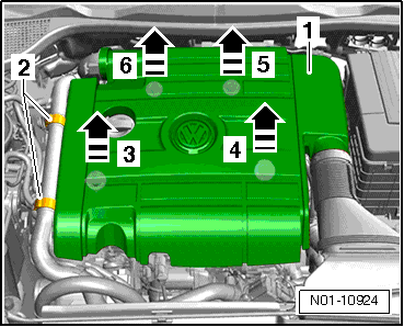

Motorabdeckung nacheinander an dem Befestigungspunkten -Pfeil 4-, -Pfeil 5-, -Pfeil 6- und anschließend an den Befestigungspunkt -Pfeil 3- ausrasten und anheben.
