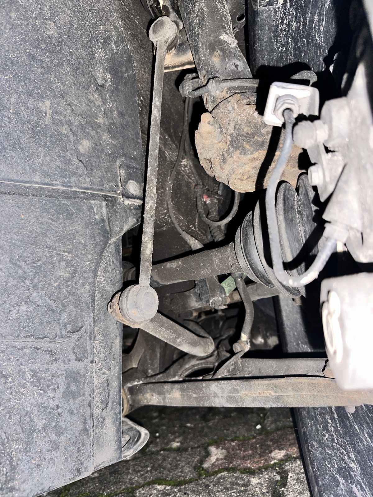

  • So, ich habe soeben mal die Vorderachse hochgebockt mittels Unterstellböcken und alles „abgewackelt“ und einer Sichtkontrolle unterzogen. An den Reifen habe ich auch in jegliche Richtung gewackelt. Es scheint alles fest und die Gummis sehen auch noch sehr gut aus. Ich gehe dann von den Domlagern aus. Was meint ihr?
    Schönen Sonntag!
  • Ob es die Domlager sind ist fraglich. Wenn die wirklich durch sind, sodass sie Probleme machen knacken die auch gerne mal beim Lenken. Man kann auch mit 2 Personen prüfen, wie sich der Dämpfer in Bezug auf Lenkbewegungen verhält. Dazu bei stehendem Fahrzeug den Domlagerdeckel im Motorraum abmachen und die Dämpferspitze oben anfasssen. Der andere macht Lenkbewegungen. Hier fühlt man oft auch, ob im Domlager was nicht stimmt. Ebenfalls kann man das Fahrzeug hochheben und die Räder abmachen. Dann im ausgefederten Zustand am Federbein rütteln. Dann sieht man auch ob es nur das natürliche Spiel im Gummi im Domlager ist oder ob da mehr ausgeschlagen ist.
    Der Dämpfer selber kann übrigens auch Klappern/Poltern hervorrufen. Ebenfalls würde ich auch die inneren Axialgelenke inkl. Lenkgetriebe mal prüfen. Auch da kann Verschleiß zu Klappern/Poltern führen, ohne das man das auf andere Art und Weise merkt. Merkt man z.B. auch etwas Spiel in der Lenkung, wenn man im Stand beim laufendem Motor kurze Lenkbewegungen nach links/rechts macht?
