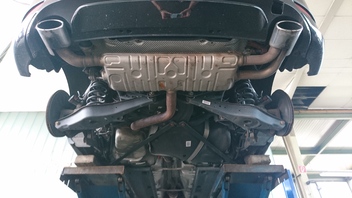

Hallo, die Rohrführung sollte identisch sein. Der Endtopf ist aber anderst aufgebaut sollte so sein wie beim Scirocco R auf einer Seite ist ne Unterdruck gesteuerte Klappe verbaut.
Passt 1zu1. Hatte an meinem Ed35 auch den endtopf vom R Cabrio. Allerdings ist der Rohrdurchmesser vom R Cabrio kleiner als vom Editon
