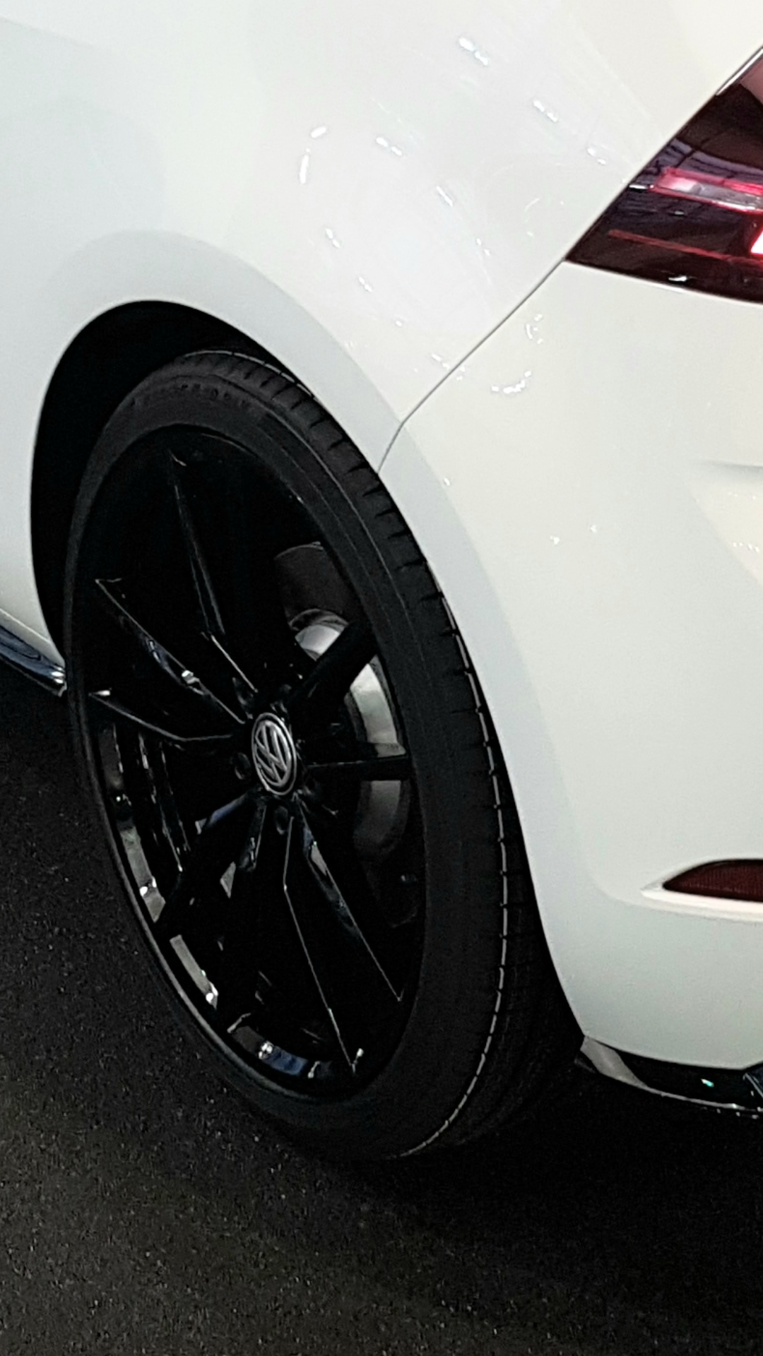

  • .......zeig doch bitte mal Bilder von deiner Bremse
    Kann aktuell nur das Bild von der Abholung am 6.1. anbieten - aber man sieht´s ;)

  • Nur mal so als Hinweis (habe die Perfomance ab Werk): hinten hab ich auch diese Verbundbauweise mit dem Aluteller!! ;)
    will dich ja nicht enttäuschen, aber die sind hinten aus einem Guss, habe selber die Performance ab Werk.
    Einzig die Beläge haben hinten eine andere Farbe der Trägerplatte. Über weitere Unterschiede der Beläge kann ich nichts sagen.
  • @FLH55
    sicher das es Alu ist?
    Sag ich Dir um Ostern rum, wenn ich die Sommerräder drauf mache ;)
    Keinen Plan - sieht auf den ersten Blick so aus wie vorne....
