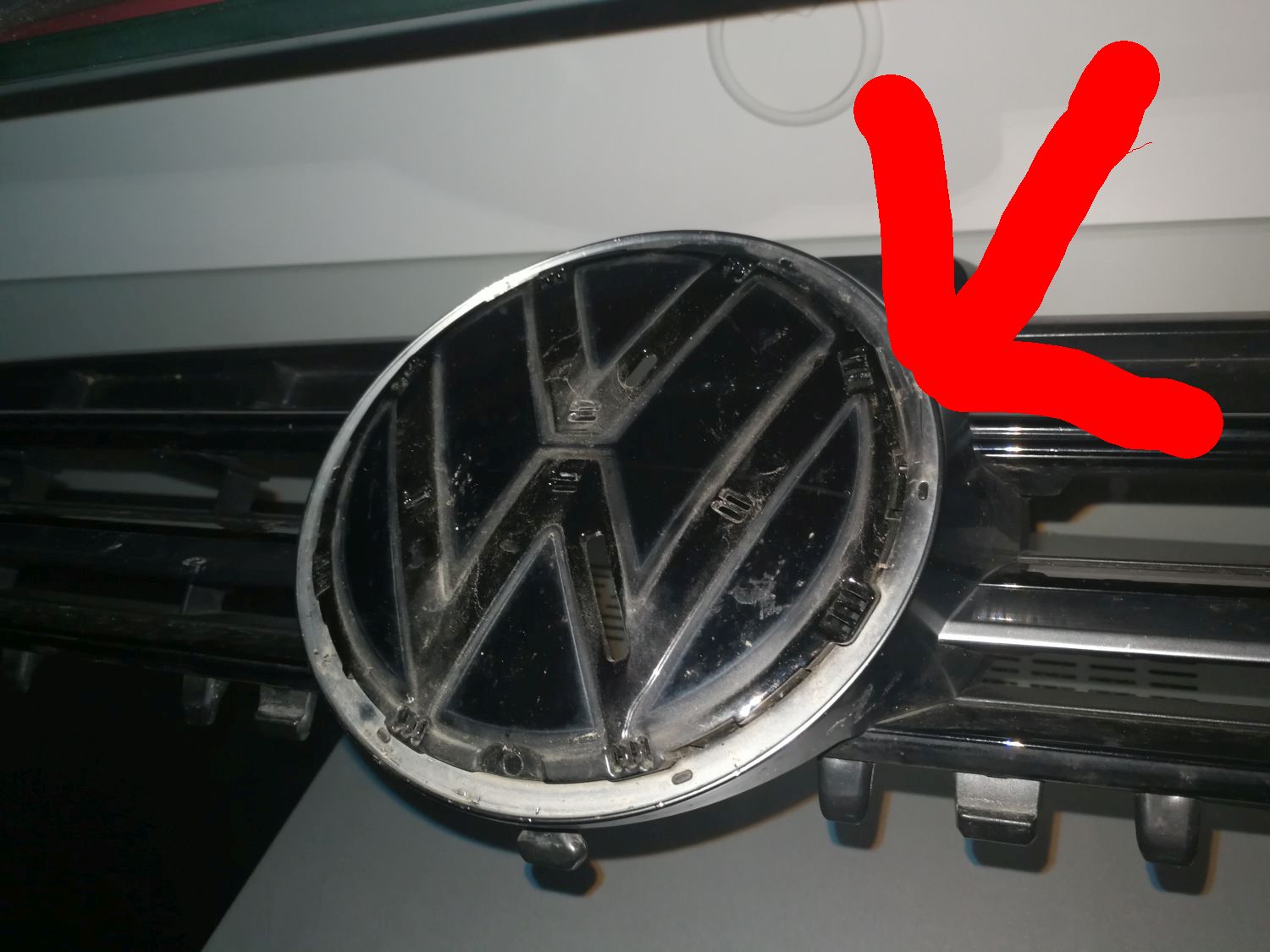

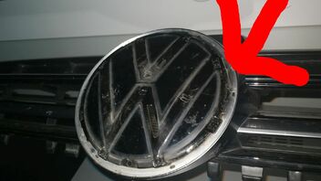

Wie bringt man denn das silberne Plastkteil ab, das um das Logo rum ist?

Drücken!!! Das ist bloß aufgesteckt.
Haube auf, zwei Torxschrauben von oben lösen. Grill nach oben/vorne rausklappen. Von der Rückseite siehst du dann die Haltenasen von dem Silbernen teil

Ich habe auch da schon mal angefragt. Leider sieht man nciht, wo die Plastiknasen sind.
Hab mal gehört man muss den Grill ganz auseinander bauen und zum Schluss könne man die silberne Umrandung um das Emblem ausklipsen.
Die Leisten hab ich raus bekommen die Umrandung allerdings nicht , der sitzt Bomben fest
