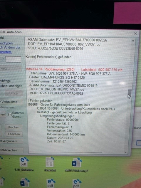

  • Hallo Leute, kann mir einer sagen, wo ich ungefähr den Niveausensor hinten (ich nehm mal Hinterachse an) finde?
    Meine Leuchtweitenregulierung hat nen Fehler ausgespuckt und VCDS sagt: "Geber für Fahrzeugniveau hinten 010 - Unterbrechung/Kurzschluss nach Plus".
    Als Teil/Teilenummer hab ich folgendes ermittelt, bitte korrigiert mich, wenn ich mich geirrt habe:
    Original VW Audi Seat Skoda Niveausensor 4Motion Quattro Allrad Leuchtweitenregelung LWR Sensor 1K0941273M
    Ich danke euch für Infos.
