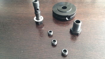

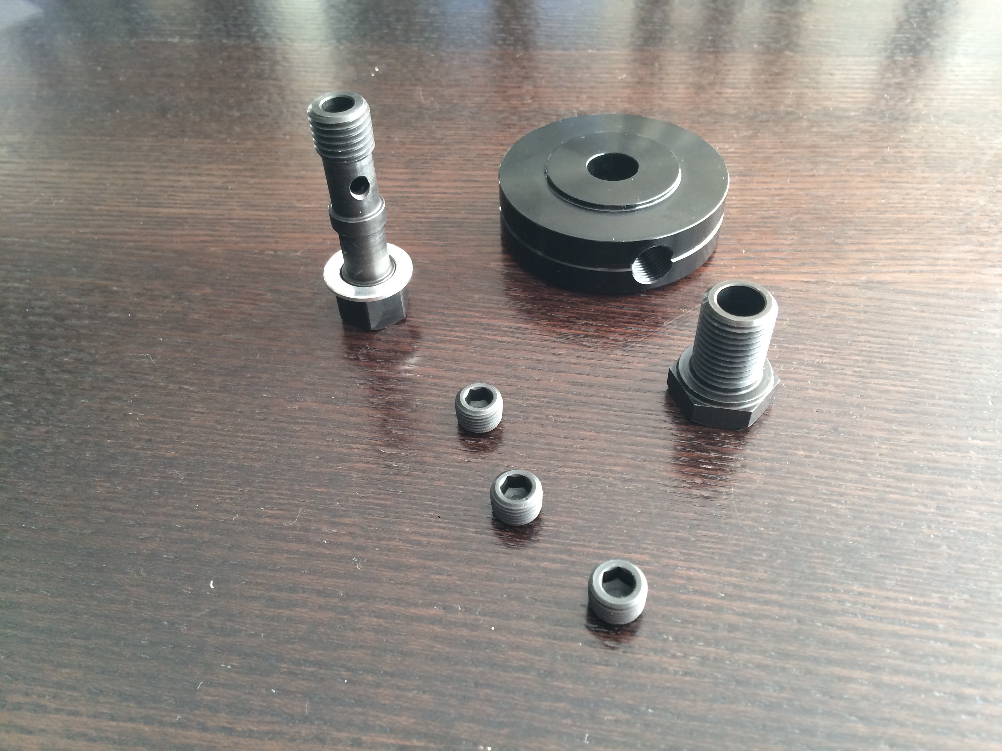

    • Öldruckanzeige ist ne gute Idee. Bin ich auch gerade dabei. Gibt einen Adapter hier, der speziell für den EA113 gemacht ist. Ist super einfach von unten einzubauen an der Ölrücklaufleitung. Ebenso gibt es passende Halterungen für ein Rundinstrument hier für die Lüftungsgitter oder Mittelkonsole. Habe den Adapter, die Halterung und das Instrument schon hier. Wird nächste Woche eingebaut. Werde dazu aber noch separat berichten.

    • Warum geht man denn nicht am Ölfilterhalter mit einem einfachen Y-Adapter an den originalen Öldruckschalter, wie man es die letzten Jahrzehnte häufig gemacht hat?
      Hatte mich das neulich schon mal gefragt als das hier irgendwo Thema war.
      electribus schrieb:
      ..............Ölrücklaufleitung.............
      Rücklauf, du meinst Vorlauf oder? In irgend einem Rücklauf zu messen ist ja irgendwie Blödsinn.
      Vorlauf zum Turbo?
      Gruß Sebastian
      Scirocco R in Night Blue Metallic , Mj. 2012, Bilstein B14, 19er Talladega in Audi Titan Optik Matt, hinten 12er Spurplatten, Alu Radlagergehäuse und Querlenker, Super Pro ALK und Traggelenke, H&R Stabilisatoren, DTH AGA ab Turbo mit TÜV DP, HFI V2 Plus, Turbo Outlet, Wagner LLK, Autotech HD-Pumpe, Siemoneit Software, Drehmomentstütze 80 Shore, Sachs Performance Kupplung mit ZMS

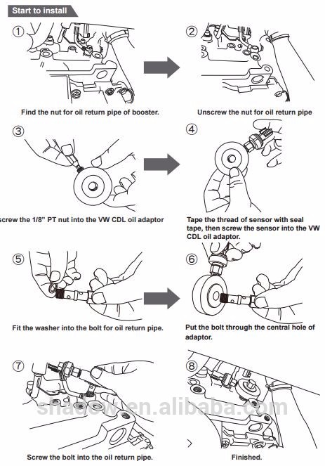

    • Ist eine gute Frage. In der Beschreibung steht "Oil return pipe" mit einem Bild so wie ich es gemacht habe. Solange auf der Leitung da Druck drauf ist, ist das denk ich schon richtig. Y-Adapter geht sicher auch, wenn da genug Platz ist.

    • @laRs
      Die Adapter die du meinst sehen zwar ähnlich aus sind aber doch etwas anders und funktionieren IMO auch nur bei den Ölfiltern mit Blechgehäuse. Außen fließt das Öl in den Filter und in der Mitte wieder in den Motor, das würde bei dem „Spezial EA113“ Adapter ja nicht funktionieren wenn man ihn genau anguckt.
      Du meinst so ein Ding, erst beste Bild: quantitec.com/media/image/thum…54056d7a7cb0c_720x600.jpg
      Wobei ich mich schon frage wofür der Gewindeadapter auf dem Bild von @electribus sein soll?
      Anhand des Bildes würde ich auf Vorlauf zum Turbo tippen.
      Rücklauf sollte immer annähernd ohne Rückstau (drucklos) sein.
      Gruß Sebastian
    • @Sebastian R So wie ich das laut der Beschreibung verstehe kann man den Gewindeadapter statt der Ölablaßschraube verwenden und da auch nochmal was anschließen. Ist also ein optionales Ding und hat dem eigentlichen Adapter nix zu tun. Wie du in der Beschreibung sehen kannst steht da "Oil return pipe of Booster". Kann also schon sein das die das damit meinen was du meinst.

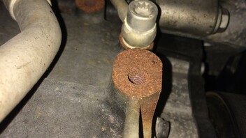

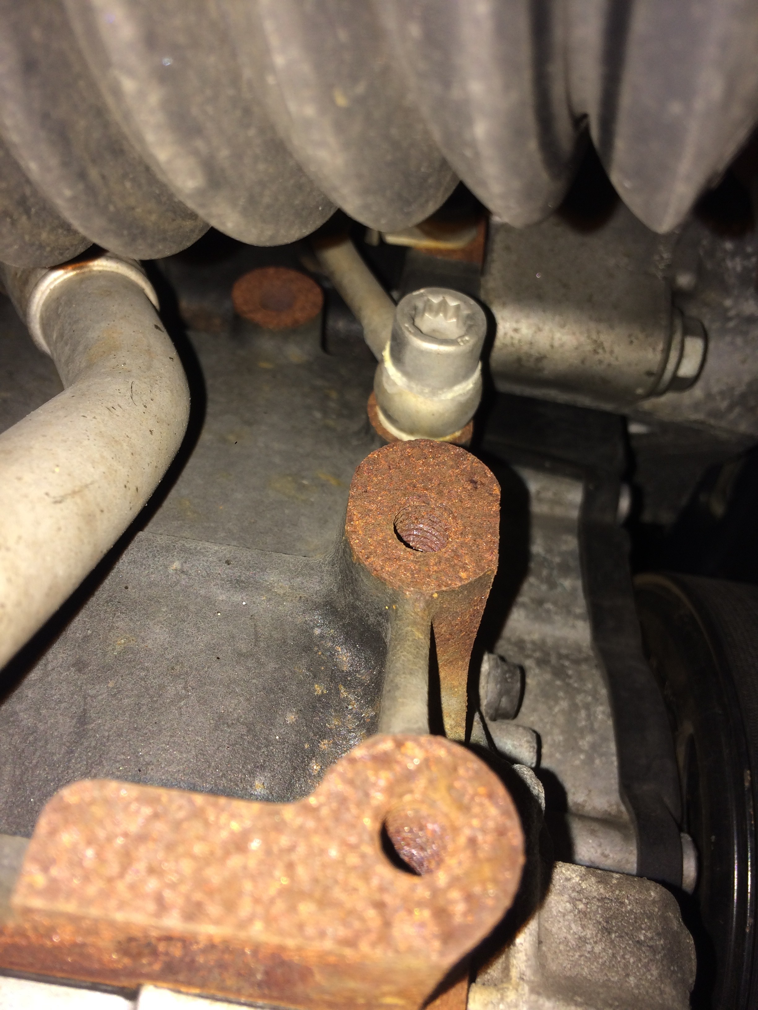

    • Sven schrieb:
      Mach bitte genaueine Fotos wo das Teil eingebaut wird. War auch schon am Rätseln
      Laut meiner Anfrage beim Hersteller da wo ich es bei mir fotografiert habe. Quasi hinten rechts am Rumpf. Wofür allerdings die Leitung genau ist... muss ich passen. Vielleicht kann das jemand beantworten.

    • Die Illustration sehe ich jetzt erst, das ist definitiv der Vorlauf zum Turbo.
