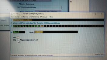

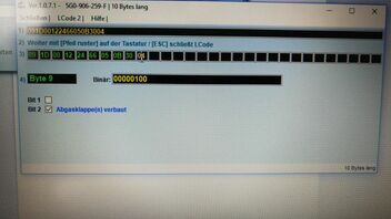

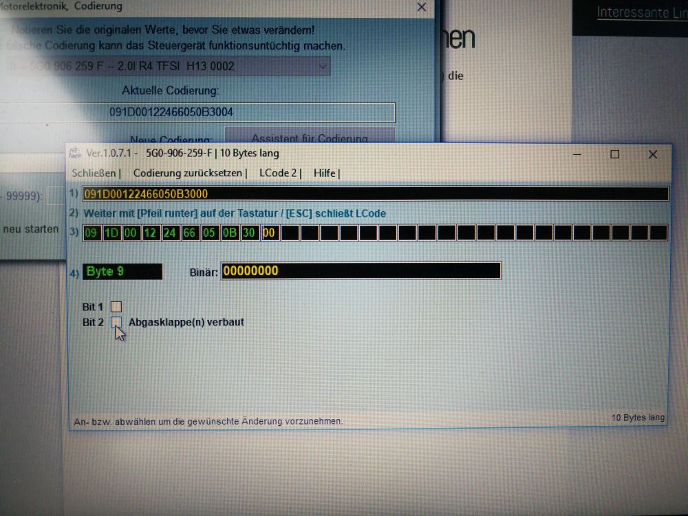

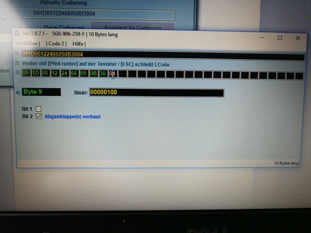

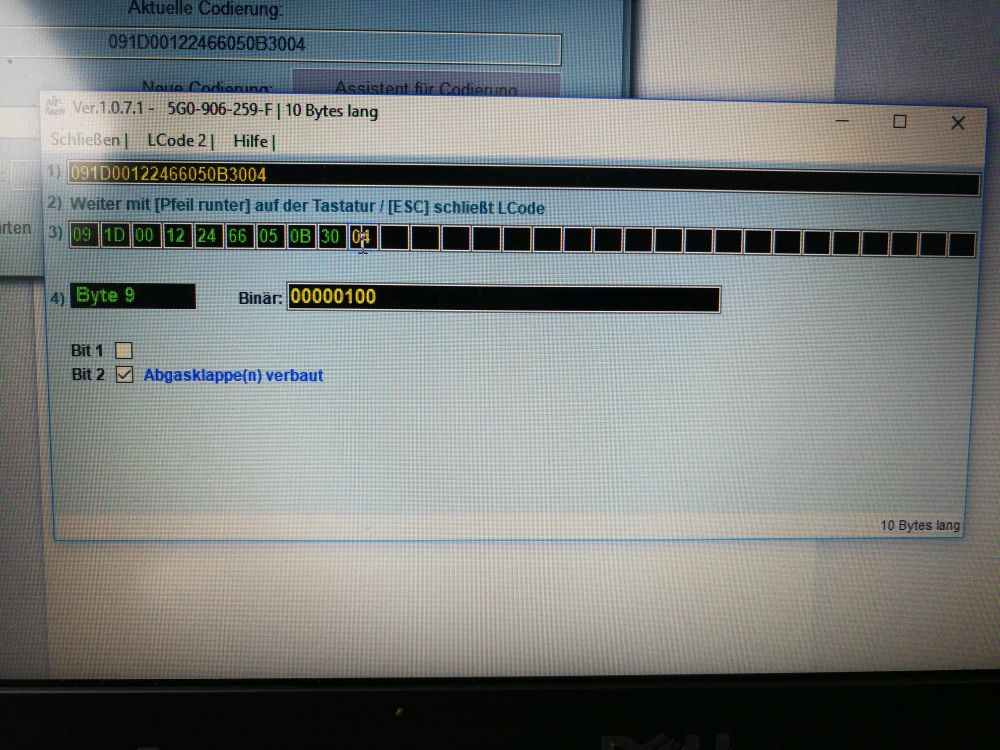

- Byte 09

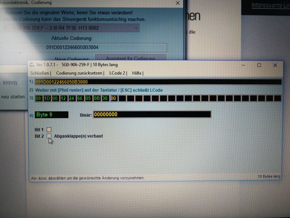

- Bit 2 deaktivieren

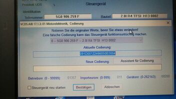

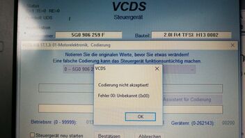

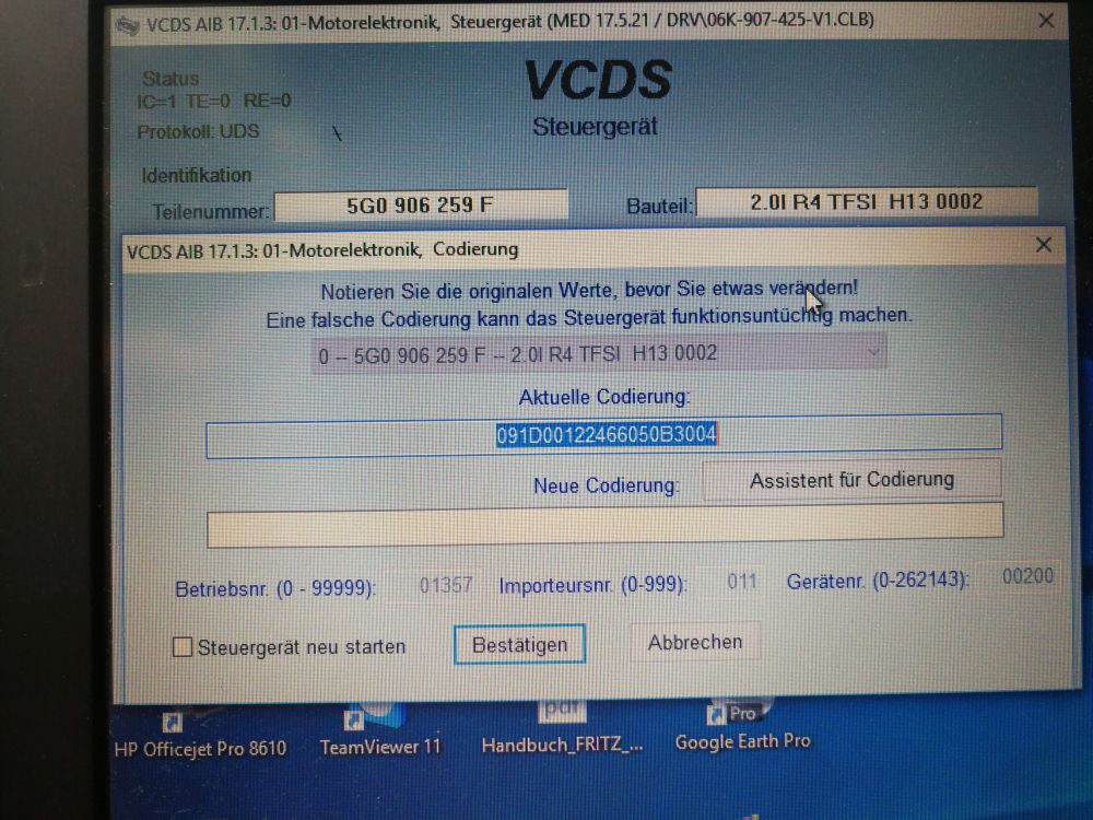

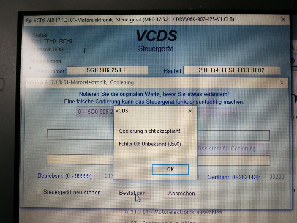

Leider nimt mein Steuergerät die Codierung nicht an. Was mache ich falsch?
