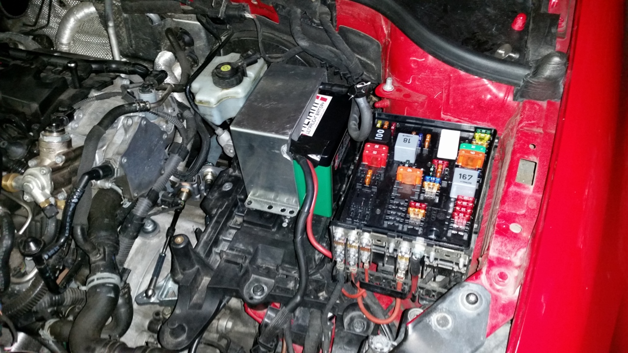

    • Die Frage ist generell, wieviel Gewicht man sparen möchte und inwiefern sich das Ganze in einem Daily lohnt.
      Die günstigen Alternativen alá Varta wurden hier ja schon genannt, hierbei ist die Gewichtseinsparung aber auch überschaubar bzw. nicht wirklich spürbar.
      Eine Motorsportbatterie bringt den größten Gewichtsvorteil, kostet aber auch eine ganze Ecke mehr.
      Ich fahre z.B. eine Aliant X6, wiegt inkl. Halter ca. 3kg (Gewichtsersparnis ca. 15kg) und das merkt man zumindest auf der Rennstrecke schon - kostet aber auch 600€ inkl. Ladegerät (welches man zwingend bei einer Lithium-Batterie benötigt).
      Probleme mit Entladung habe ich keine, bin die Batterie schon im Golf mit allen möglichen Verbrauchern gefahren und jetzt eben im TT (mit etwas weniger Verbrauchern ;) ).
      Halte ich aber für einen Daily grenzwertig, allein schon wegen der Abhängigkeit zum geeigneten Ladegerät.
      Da kann man dann nämlich nicht einfach mit Starterkabeln drangehen, wenn man z.B. mal liegenbleibt.

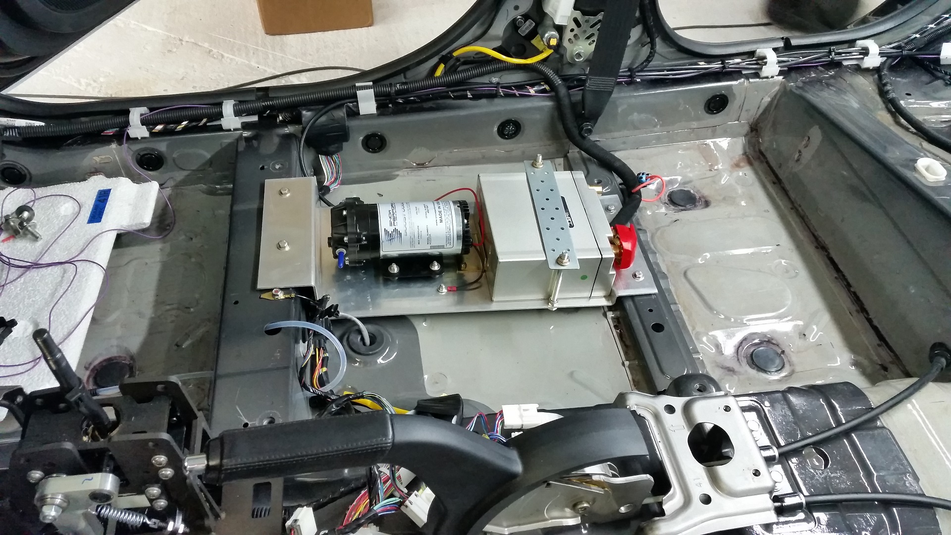

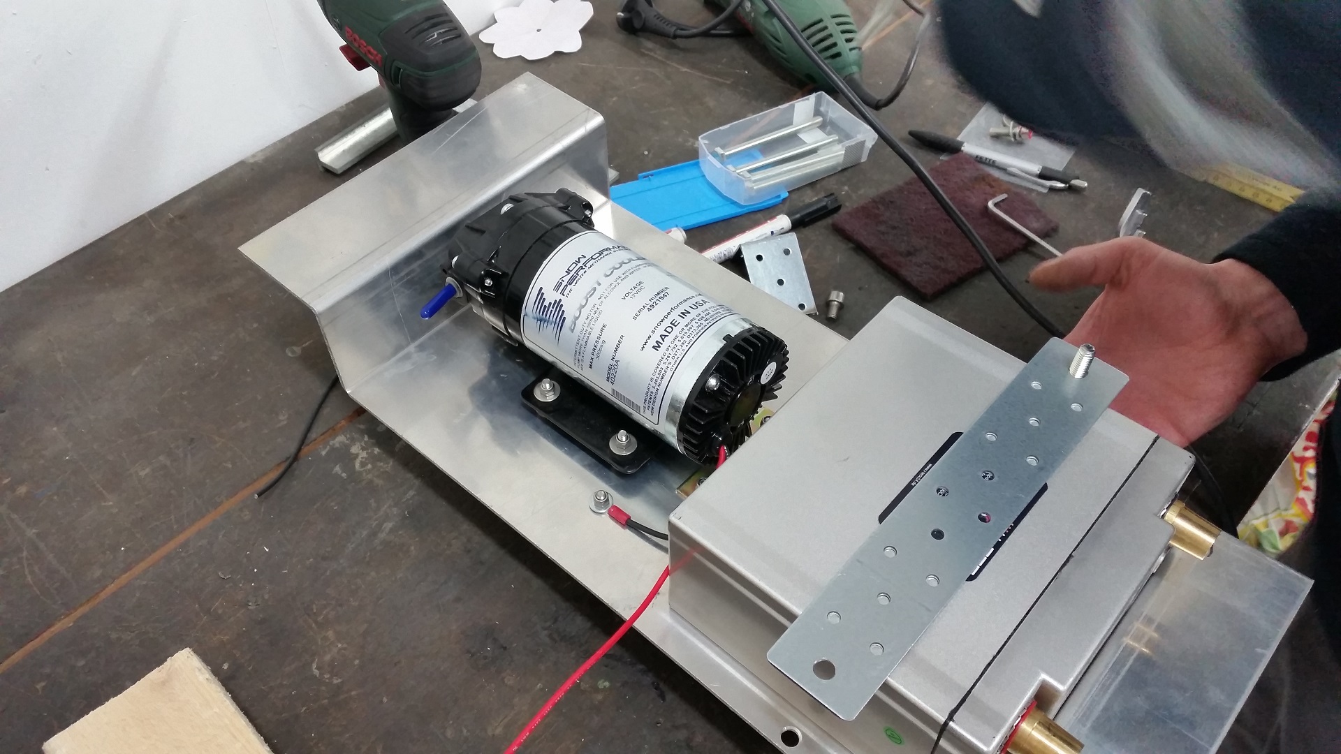

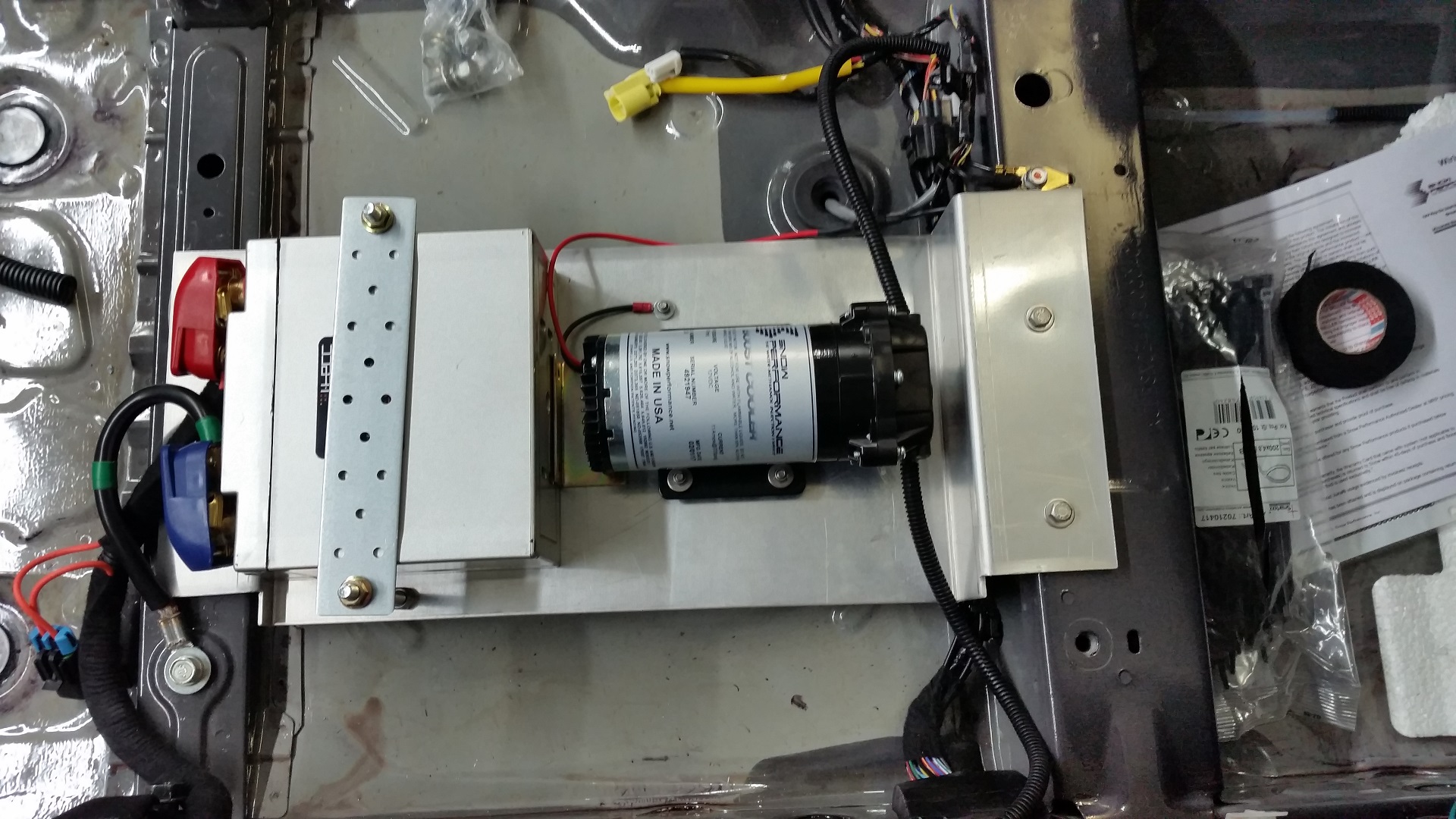

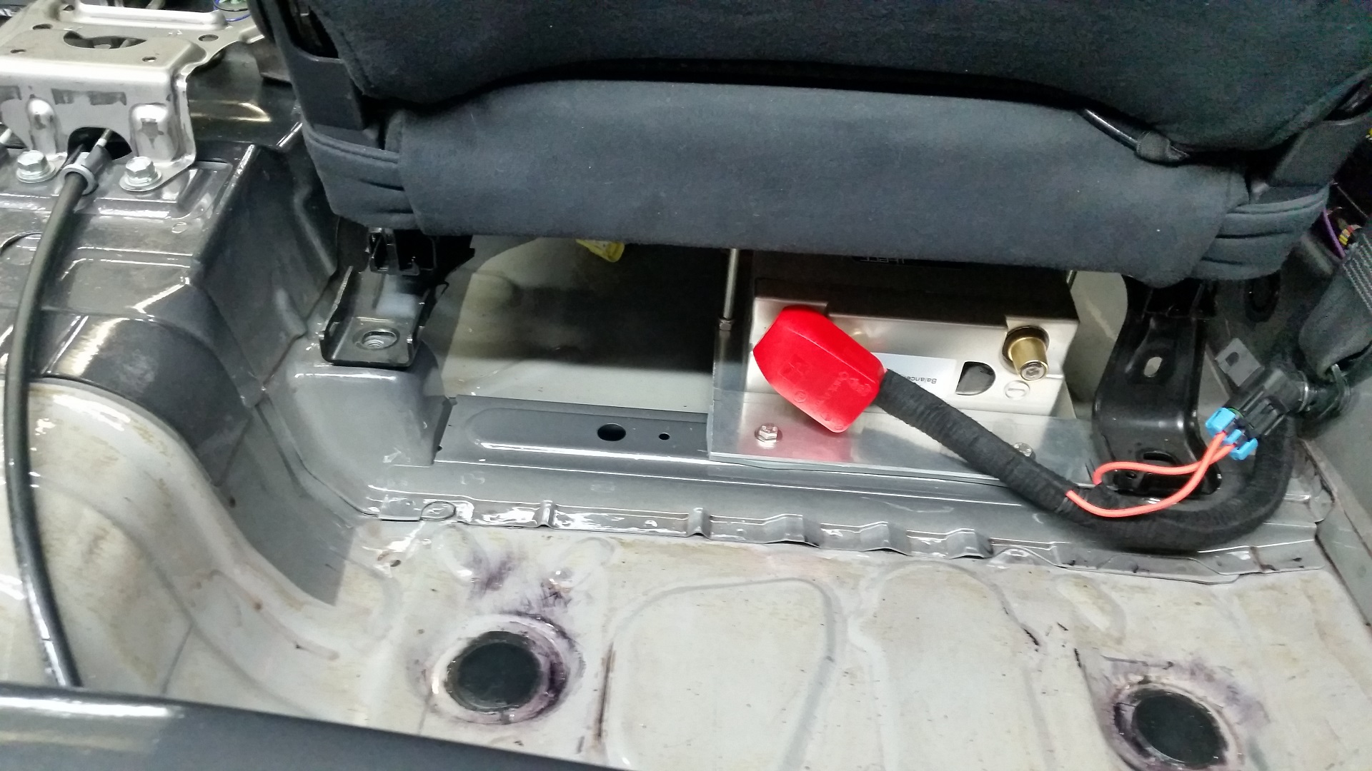

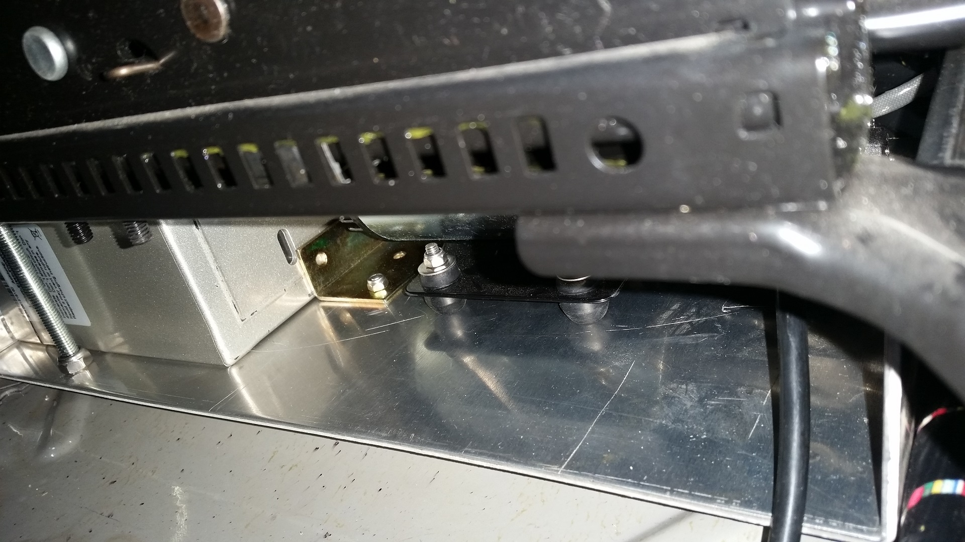

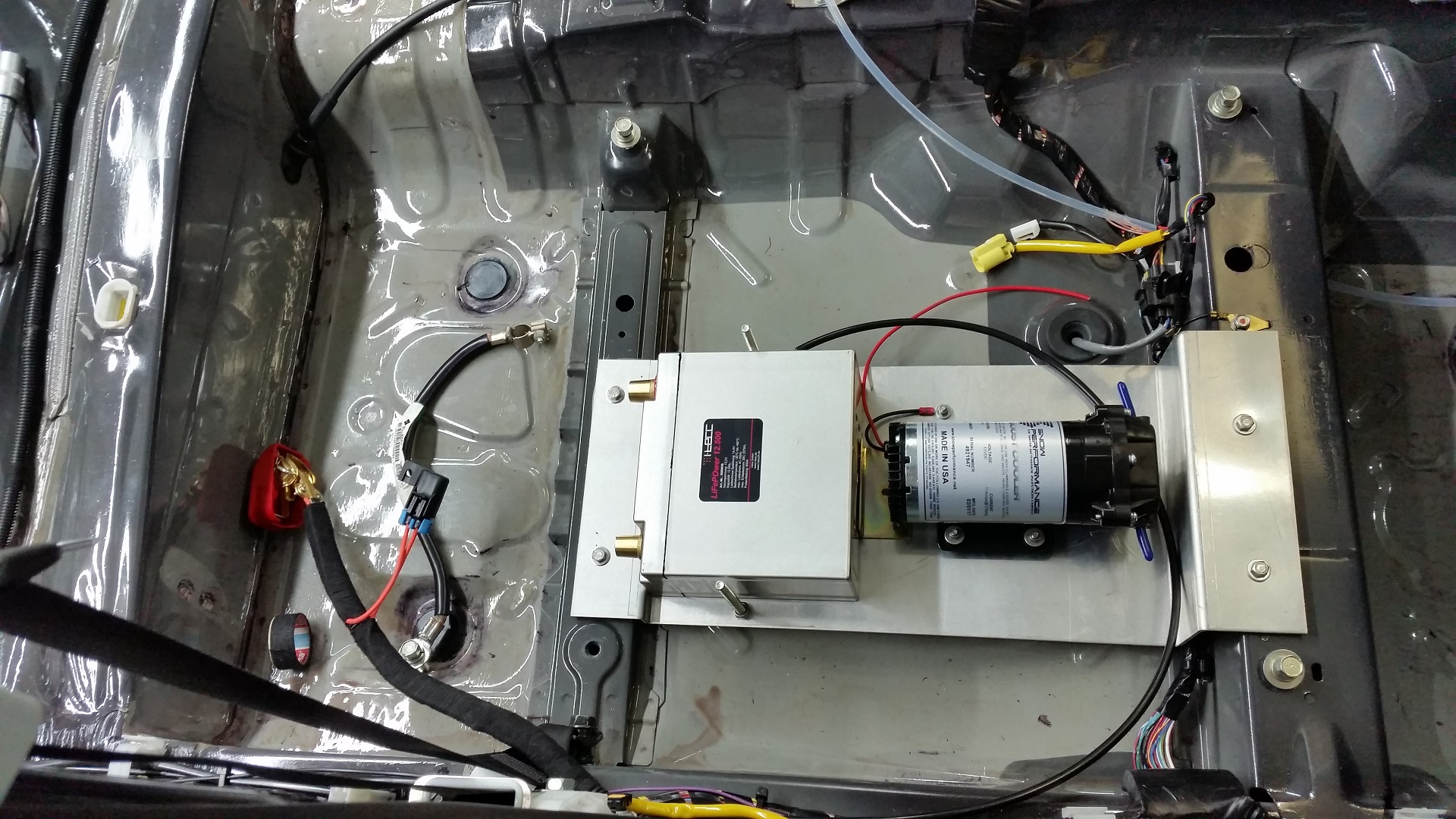

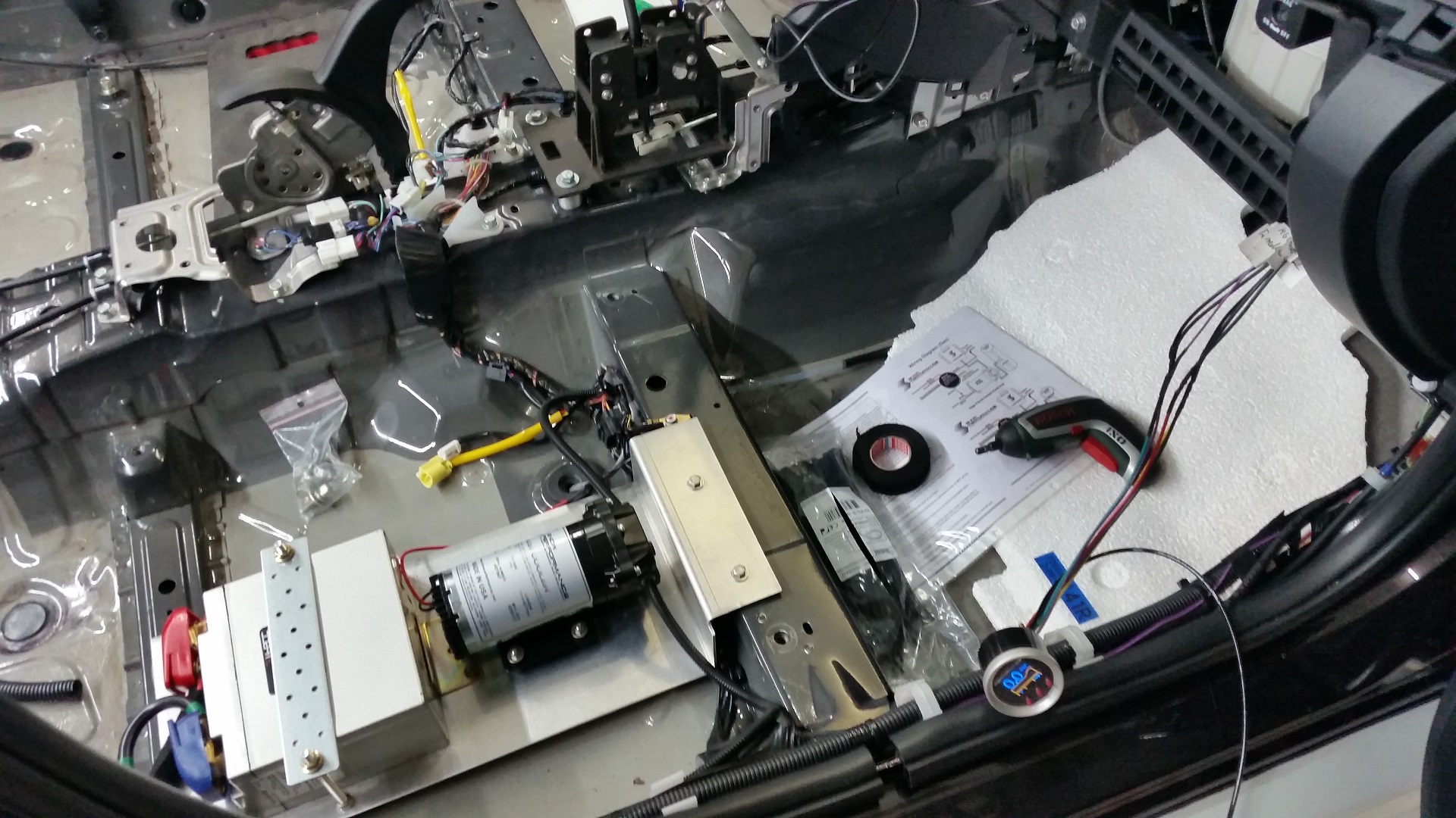

    • Hier mal wo ich Sie in den Evo gebaut habe. Original sitzt Sie im Heck relative weit oben.
      Batterie und Halterplatte + Das fette Kabel bis hinten wiegen 28.5kg
      Der neue Aluhalter sitzt jetzt unter dem Sitz, in der Fahrzeugmitte möglichst tief, also perfekt ausbalanciert und wiegt 1.5kg + Batterie 2.2kg und die Schnellspannanschlüsse aus dem Camping Zubehör.
      Haben wir nur an dieser Aktion 25kg gespart und das verhandene Gewicht besser plaziert.

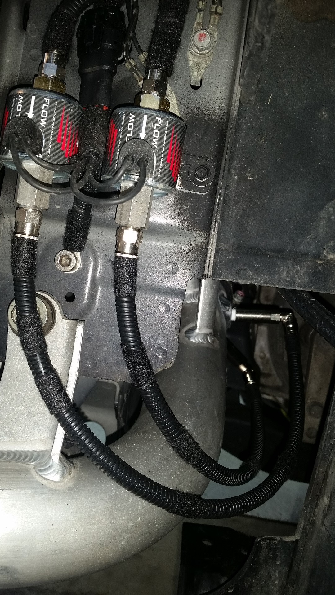

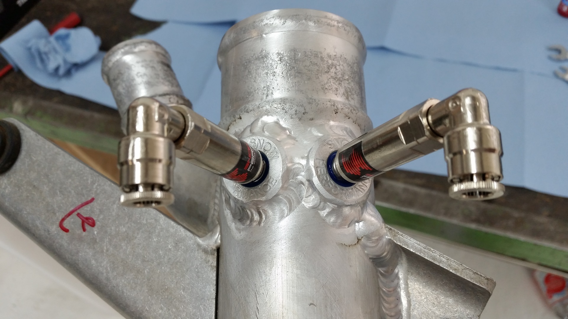

      Das daneben ist die Methanoleinspritzung, falls es interessiert. :)

      Das ist ja wirklich schon Profimäßig gelöst würde ich mal behaupten.
      Also "billiger" kann man wohl keine 25 kg sparen,
