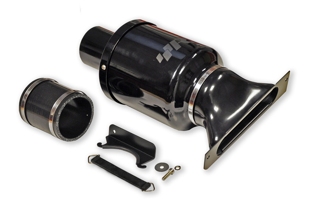

Racingline Kaltluftansaugsystem
  • Also in der Schweiz bekommst du es eingetragen.
    In Germany hat es meiner Meinung nach kein Gutachten.
    Als kleiner Hinweis... du musst bei der Montage diverse Wasserschläuche ändern und verdrehen.... Das ist nicht ohne und da sollte man schon bisl schrauben können.
    Sonst reibt das Intake, also der Luftfilterkasten an den wasserleitungen und das merkst dann recht bald...

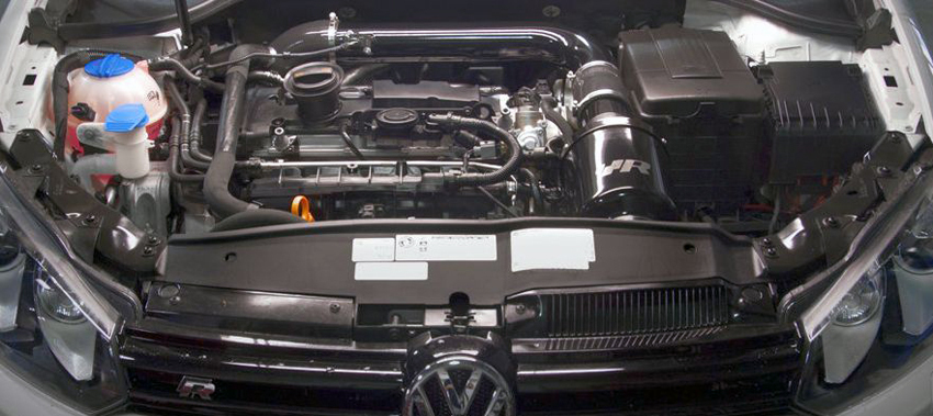

    Ich hatte es im Golf verbaut, ja.
    In Verbindung mit der APR-SW (welche dafür abgestimmt ist) hat das wunderbar funktioniert und eine spürbare Verbesserung zum vorher verbauten HFI.
    Die SW sollte auf jeden Fall angepasst werden, sonst laufen die Adaptionswerte etwas aus dem Ruder.
    Wie @Turbomatthy bereits erwähnte, gibts dafür zumindest in D und Ö kein Gutachten - vermutlich aufgrund der Betriebsgeräusche auch keine Eintragung per Einzelabnahme möglich.
