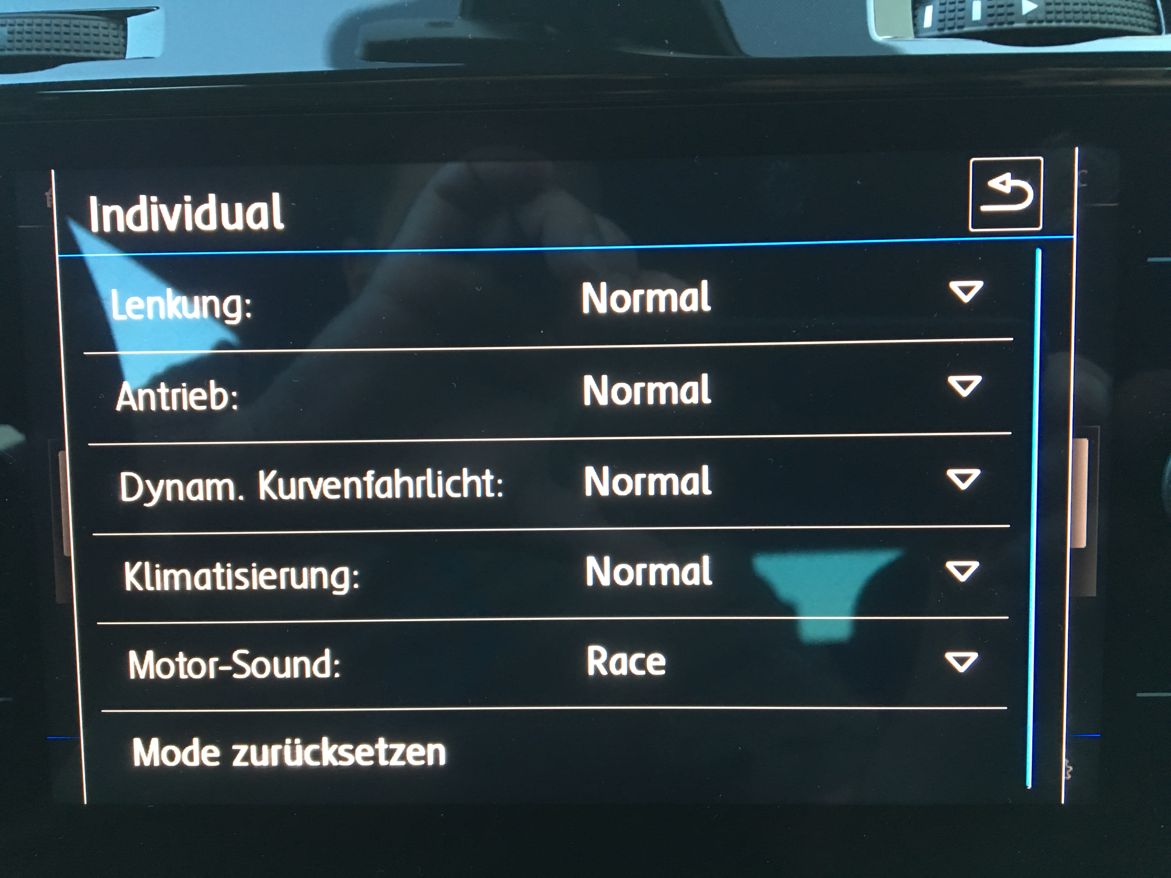

    • Also ich versteh den Aufwand nicht. Bei meinem FL, EZ 04.17 sind die Klappen im Modus Individual und Einstellung Motor-Sound auf Race komplett geöffnet.
      Bilder hatte ich mal hier eingestellt. In meiner Bedienungsanleitung wird auch beschrieben, dass bei dieser Einstellung das Motorgeräusch im Fahrzeuginneren UND das Außengeräusch verändert wird.
      Den Soundaktuator habe ich sofort nach Abholung rauscodiert da ich solchen Fakemist nicht so mag.
