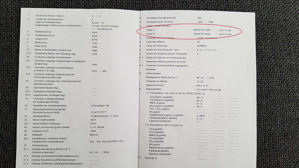

    Ich hätte da auch mal eine Frage dazu. Ich habe ja einen Import Golf 6 R, an meinem Fahrzeugausweis ist ein weisses Papier angetackert mit Informationen über mein Fahrzeug. Darin steht unter anderem Reifen/Radkombination Achse 1 + 2 205/50 R17 93Y
    Jedoch habe ich an meinem Fahrzeug 19er von Talladega, genauer gesagt 235/35 ZR 19! (sicherlich vorne, hinten habe ich gerade kein Foto zur Hand und weiss leider nicht ob dies auch 235/35 ZR 19 sind. Müsste ich erst nachgucken)
    Müssten diese Felgen Eingetragen sein im Fahrzeugausweis oder sollte ich ein Gutachten dafür haben? Denn ich habe weder noch ein Gutachten noch steht was im Fahrzeugausweis von Talladegas 19er?
    Im Fahrzeugausweis sind ledeglich die Federn Eingetragen mit Radmitte-Radabdeckung vorne: 335 / hinten 330
    Sagt mir nun bitte nicht das ich diese Kombination ohne Gutachten oder explizite erwähnung im Ausweis nicht Fahren darf? Ich habe meine R am 25.05.2017 frisch ab MFK gekauft? Wen diese nicht erlaubt wären ohne Gutachten, müsste die Garage mein Golf ja mit 17ern Vorgeführt haben, und diese dann nachträglich dran gemacht haben?
    Ich bin nun sehr unsicher, da ich immer wieder von Eintragen lese wenn es um die 19er von Talladega geht?
    EDIT: Das einzige Gutachten was ich habe ist das von denn KW Federn....
    Vielen Dank im Voraus!
    Gruss
  • Da gibt es kein Gutachten.
    In den ECE Papieren stehen eigtl. die Größen drin die du Fahren darfst.
    Der R wurde mit 18 od. 19" ausgeliefert.
    Von wo ist deiner Importiert?
    Hast du schwarze oder silberne Scheinwerfer?
    EDIT: VA:335 - HA:330 muss ja echt schei**e aussehen ^^

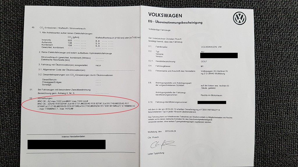

  • Also im Ausweis steht "Ausland D" ich denke mal aus Deutschland! In der EG-Übereinstimmung steht Leiter Tüv Prüfung Wolfsburg!
    Dann sind diese Felgen also Legal? Und ich muss mir keine Sorgen machen?
    Naja du siehst es ja in der Galerie wie es aussieht, deine Aussage trift mich nun schon a bisl :D Ich finde sieht nicht schlecht aus...Hmm also ich denke mal ich habe schwarze Scheinwerfer, wie kommst du auf diese Frage? Hat das was mit denn Felgen zu tun oder woher er kommt? Wieso steht dann was von 17er in der EG-Übereinstimmung? Ich blick nun gar nicht mehr durch
    Gruss
  • Die schwarzen Scheinwerfer gab es beim Golf 6 R nur, wenn man ab Werk 19" Talladegas bestellt hat (im Paket mit abgedunkelten hinteren Seitenscheiben/Heckscheibe).
    In der EU-Übereinstimmungsbescheinigung steht vorne nur eine Reifen-/Felgengröße. In der Regel die kleinste. Weiter hinten findest Du alle anderen zulässigen Größen. Dort müssten auch die 19" Talladegas aufgeführt sein.
    Hammer vielen Dank für die erläuterung, ich habe die 19er Aufgelistet und in demfall muss ich mir auch keine Sorgen machen. :thumbup: Vielen Dank ich bin echt froh das Ihr so Hilfbereit seit. Die Abgedunkelten Heck und Seitenscheiben habe ich auch. Echt Interessant was man so erfährt hier, hätte nie gedacht das man sogar anhand von Schweinwerfern sehen kann welche Felgen ab Werk dabei waren. Wieder was gelernt, einfach ein super Forum mit noch besseren Mitgliedern! Danke euch allen :thumbup:
