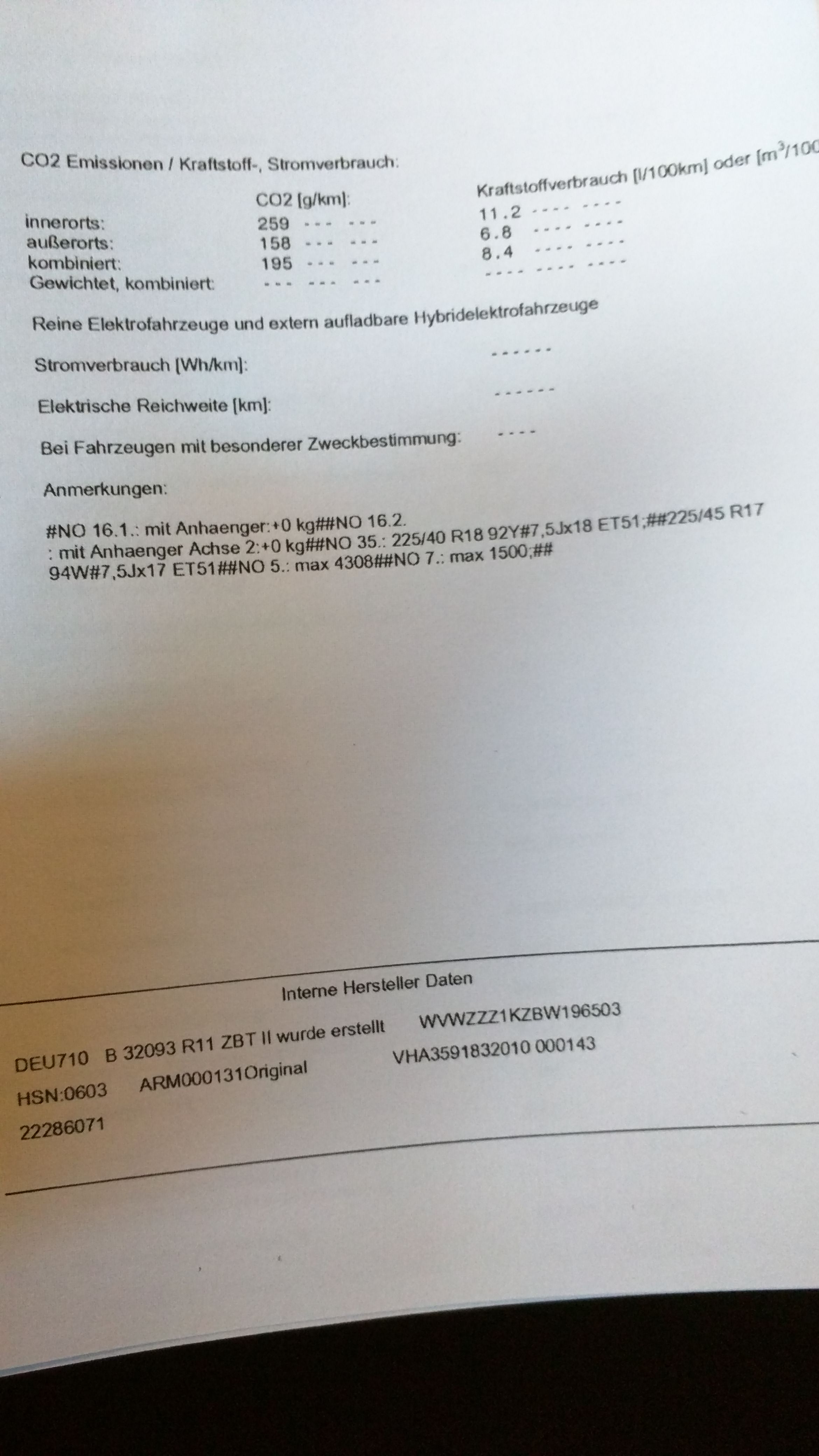

    Ab Werk sind 18 Zoll drauf gewesen...denke ich mal habe auch die silbernen Xenons.
    Folgende Daten zu den Radreifenkombinationen habe ich beim Kauf dazu erhalten (Bild)
    EDIT: Warum ist 19" Zoll OEM den so ein Problem nur weil ich kein Gutachten habe/bekomme ?
    Von der Technik her ist das doch kein Problem.
