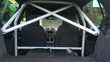

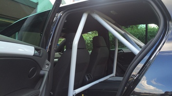

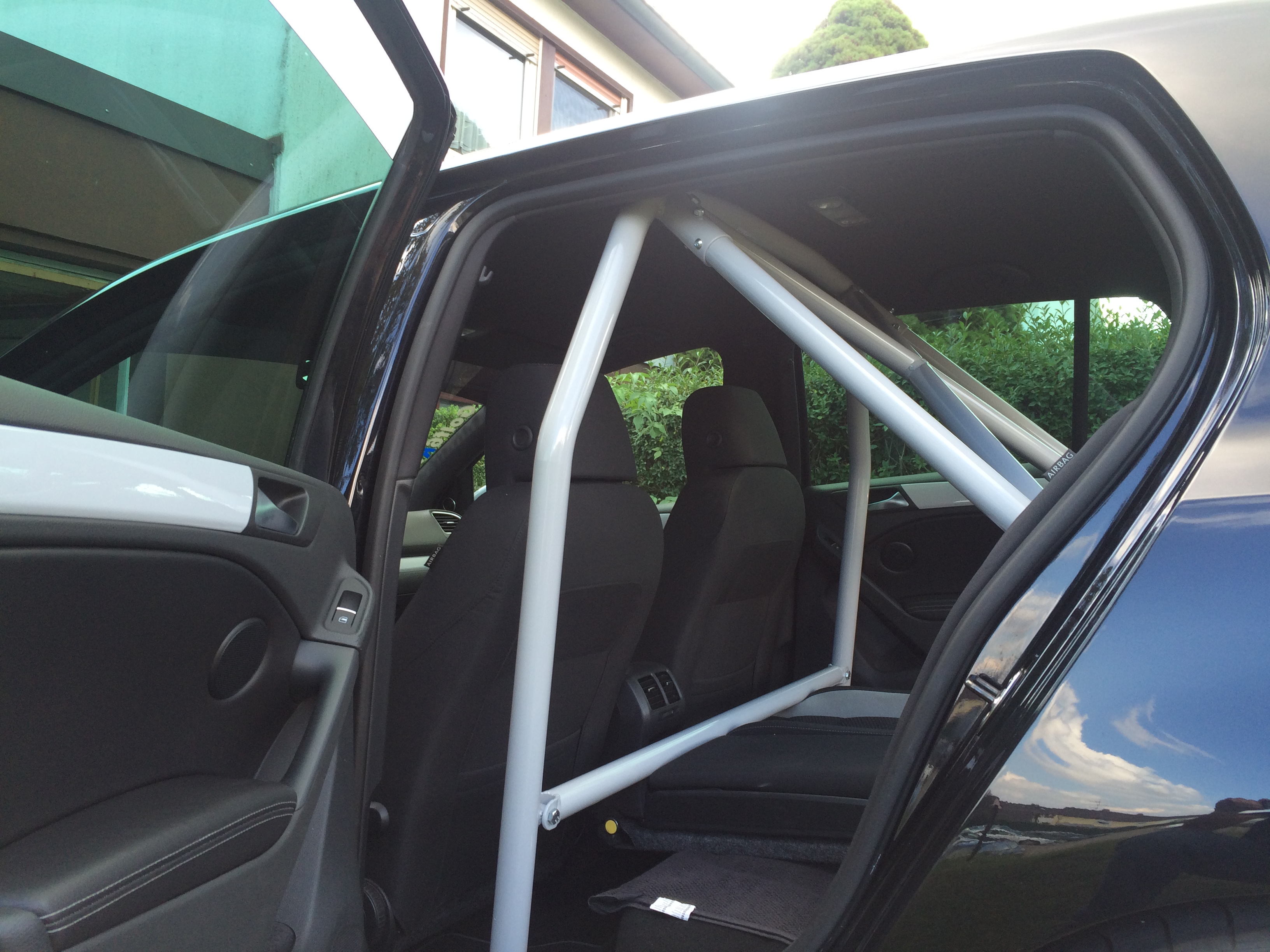

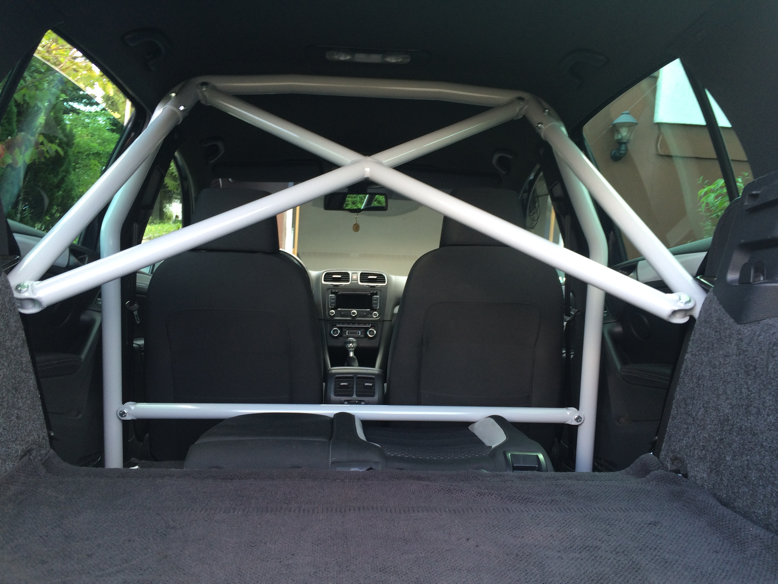

  • Servus Leute,
    Ich fahre einen Golf 6R und habe einen Überollbügel von Wichers verbaut ( verschraubt mit Karrosse )
    Leider finde ich kein VW Händler der mir die Bescheinigung ausstellen will , bzw die Airbags deaktivieren.
    Da der Freundliche der Meinung ist man müsste die Kopfairbags deaktivieren.
    Keine Bescheinigung von VW , keine Eintragung .
    Kann mir jemand Tipps geben , eine Firma empfehlen , hat jemand einen Verbaut , jemand Erfahrung damit ?
    Wohne in der nähe von Stuttgart und hoffe so im Umkreis von 400 km kann mir jemnad helfen ?
    Denn Theoretisch darf ich mit dem Fahrzeug nicht mehr fahren.
    Hoffe mir kann jemand weiterhelfen ?

  • Hatte vor Jahren bei meinem Golf 6 das gleiche Problem. Bügel war schon bestellt, aber dann fiel mir durch Zufall auf, dass oben an der B-Säule ein Airbag sitzt, der durch die Bügel abgedeckt wurden wäre. Daraufhin hat mir mein sonst extrem kulanter TÜV-Prüfer auch davon abgeraten, dass Teil zu verbauen.
    Das ist doch Quatsch!!!
    Dann dürfte man in ALLEN neueren Autos ja keinen Bügel mehr verbauen.
    Mein Käfig läuft auch an der B-Säule und am oberen Rand der vorderen Türen direkt entlang des Airbags. Wo ist da das Problem wenn diese Fachgerecht decodiert bzw ausgebaut werden?
  • Also nach vielen Telefonaten , werde ich im Januar zu 413 Motorsport gehen.Die machen das und es sei überhaupt kein Problem einzutragen :)
    Fakt ist VW macht da garnichts !
    Wichers sagt , liegt im Ermessen des
    Prüfers .......
    Aber danke für deine Hilfe Tim :)
    Hatte mich trotzdem weitergebracht
