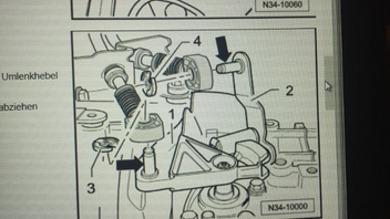

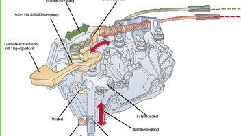

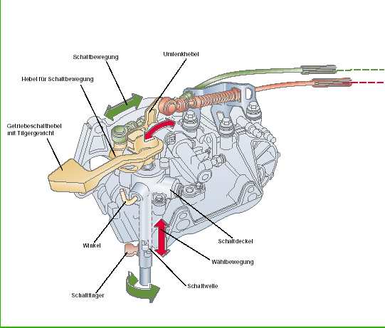

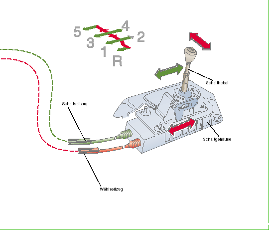

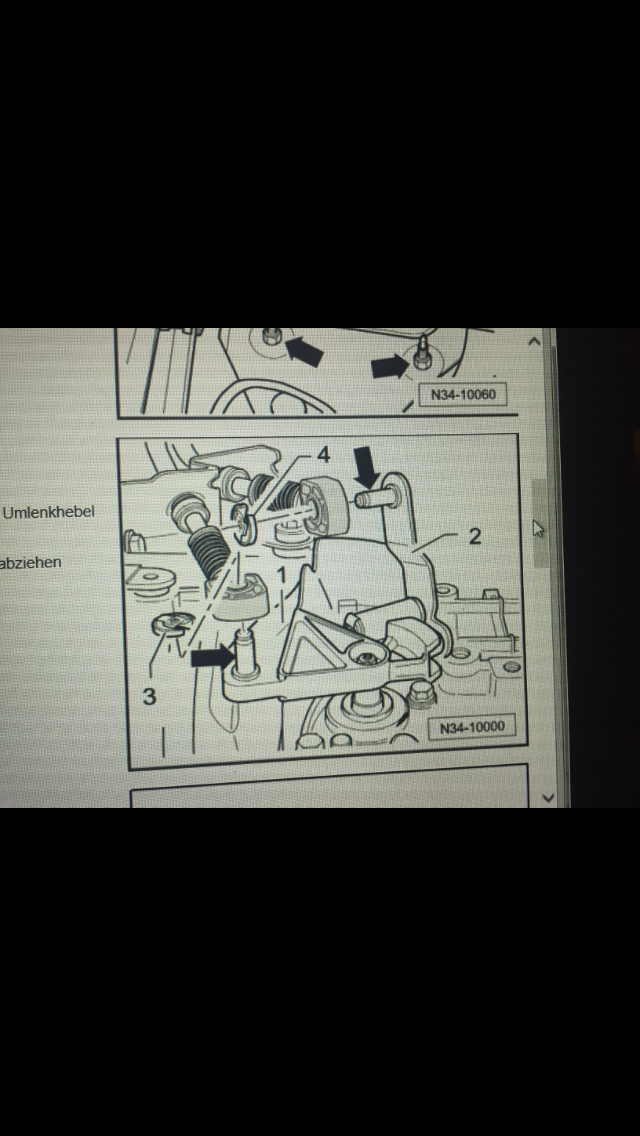

  • Kleines Update: Mein Kumpel hat sich die Sache angeschaut und es ist wohl am Umlenkhebel des Wählseilzuges, der für die Führung von Links <-> Rechts verantwortlich ist, das Plastikteil gebrochen, sprich vorn am Getriebe. Ich hoffe, ich hab das jetzt korrekt wiedergegeben. Ich poste mal anbei zwei Bilder ausm Seat-Forum, die haben mir das Verstehen ein wenig erleichtert... @Goldi hat mich dann schlussendlich erleuchtet :thumbup:
  • Genau das meinte auch mein Kumpel. Danke für das Bild :thumbup: .
    Gerade meint mein Kumpel, das gäbe es so nicht mehr als Ersatzteil? @Goldi gibts da ne Teilenummer? etka.cc geht zur Zeit nämlich nicht... Ist wie mit dem Haldexfilter... den braucht auch niemand... :thumbdown:
