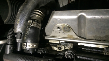

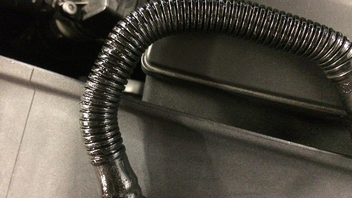

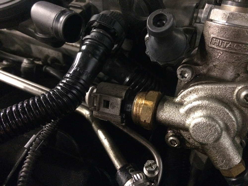

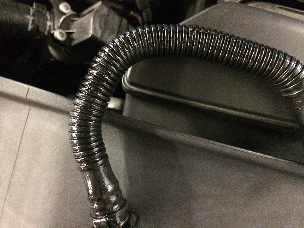

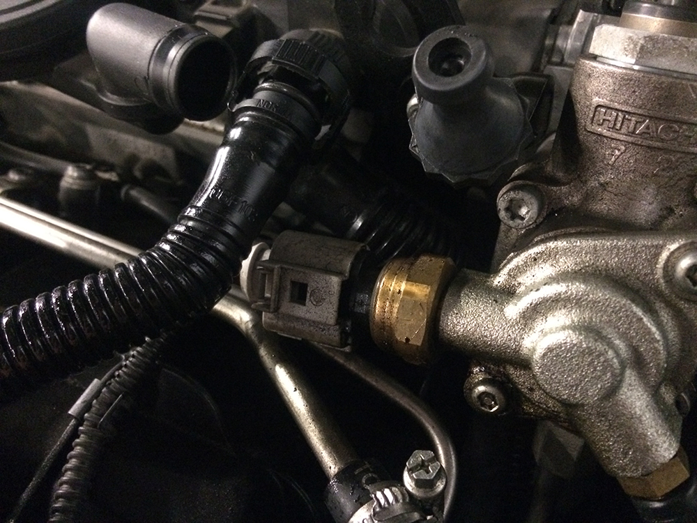

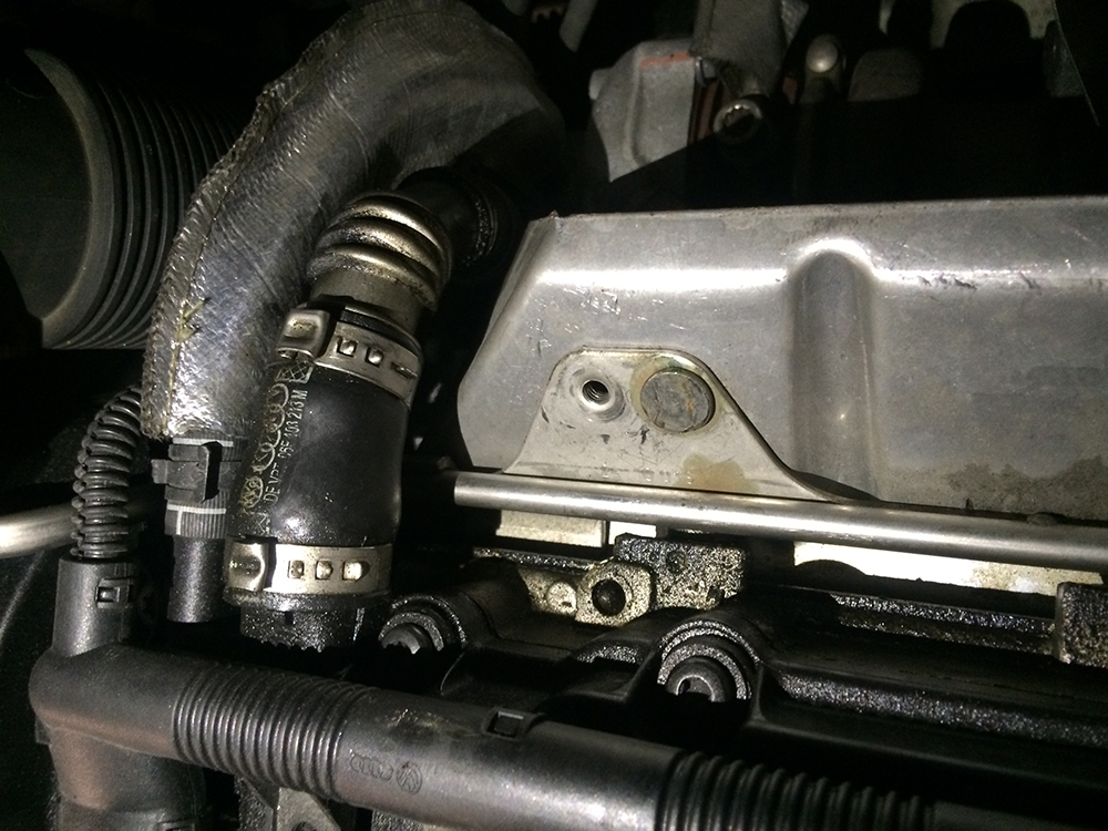

    Ich konnte es natürlich heute nicht lassen selber mal genau hinzusehen. Luftfilter ab und da kamen mir schon die ersten 2 Übeltäter über den Weg. Das PCV bzw. der kleine obenliegende Schlauch war extrem verölt. Selbst die HD Pumpe und drumherum ist zugesifft mit Öl. Etwas viel wie ich finde. Oder was meint ihr? Sieht mir nach einem Leck aus. Das andere Leck scheint mir die Ventildeckeldichtung zu sein. Das ist da auch sehr ölig und läuft schon an dem Schlauch/Rohr runter was Richtung Turbo geht.
    Zwei Sachen die die auf jeden Fall nächste Woche mit machen müssen. Gerade das Leck am PCV kan ja durchaus schon die Probleme mit Ruckeln und Aussetzern beheben

    Du meinst also das das Ölleck da auf einen Defekt hindeutet? Normal ist das auf jeden fall nicht. Hier steht ganz gut erklärt wie das PCV funktioniert und das es eben auch anfällig ist und bestätigt auch das was du schreibst.

  • Nachdem irgendwo das Öl rauskommt, (möglicherweise nicht nur von der VVD) ist wahrscheinlich etwas undicht :/
    Es handelt sich ja um die Kurbelgehäuseentlüftung, also ist da hauptsächlich Luft drinnen (mit bisschen Öl) die zumindest ein geringfügig entweicht.
    In den gerippten Schläuchen liegt jedenfalls auch voller Ladedruck an, das kann ich Dir sicher sagen, da ich damals meine Ladedruckanzeige mittels Zwischenadapter angeschlossen habe.

    Hinten kann man sehen das es bei der Ventildeckeldichtung rauskommt. Das Thema wurde hier schonmal angerissen. Wie man da lesen kann, ist das wohl haptsächlich hinten ein Problem. Vorne sieht sieht die bei mir eigentlich trocken aus. Das sollen die man schön auf Garantie tauschen.
