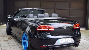

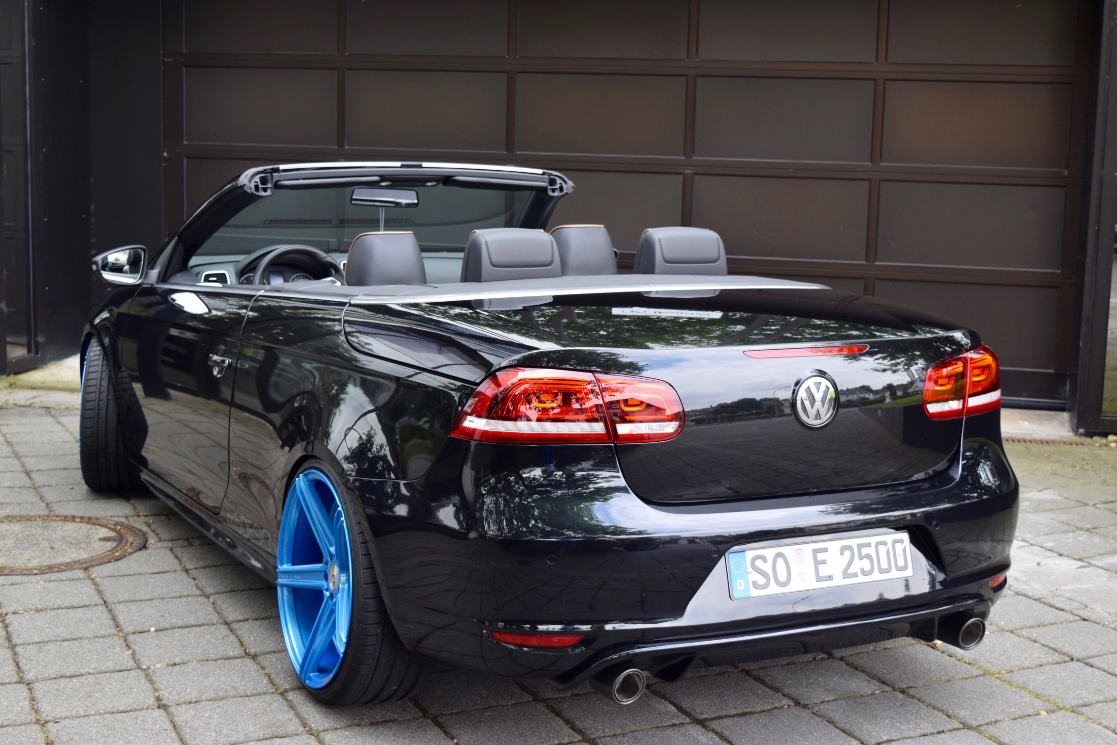

  • Habe das B16 ein Jahr lang auf meinen alten VW eos gefahren. Hatte komplett runter geschraubt gehabt. VA 31,5 und HA 30,5cm. Hinten waren dann noch Restgewinde 1,5-2cm. Aber ging nicht mehr tiefer wegen zu breite Schlappen.
    Bei der Tiefe muss ich sagen arbeitet natürlich dementsprechend hart das Fahrwerk. Auf TÜV Höhe ist es komfortabel und Stuffe 1 war mir zu schwammig.Hatte es auf Stuffe 5 eingestellt gehabt. Auf stuffe 10 ist es wie Go Kart. Kannst die Kurve richtig schnell nehmen.
    Verarbeitung ist top von dem bilstein b16. Ein h&r ist Schrott dagegen. (Nichts quietscht oder so.)
    Habe es auf der Essener Motorshow gekauft. Anstatt 1600 habe ich nur 1300 bezahlt.
