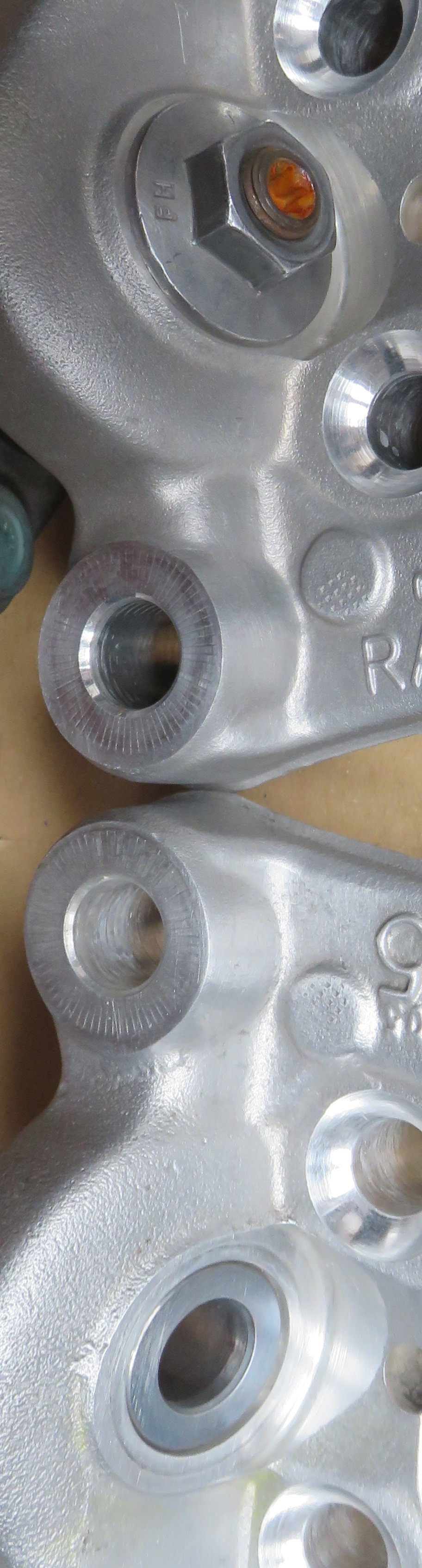

      Hat der 7er nicht auch Alu Radlagergehäuse? Dann bei der oberen Mutter aufpassen, wenn das Gehäuse auch solche Stahlbuchsen hat wie die alten Alu Radlagergehäuse dann darf man nicht die Mutter nehmen die beim Traggelenk dabei sind (Vorausgesetzt die haben nicht inzwischen was geändert).

      Probleme gibt es nur bei den Alu Radlagergehäuse von Cupra, Passat und S3 (du hast doch einen S3 oder?), beim 7erR gilt das glaube ich auch.
      Im Alu Radlagergehäuse ist eine Stahl Buchse eingearbeitet, original ist die Mutter so groß das sie nicht auf der Buchse aufliegt, sondern auf dem Alu. Die Mutter zieht die Buchse also ins Alu rein.
      Die Mutter mit U-Scheibe die beim Super Pro Traggelenk dabei ist, ist kleiner. Sie ist so klein das sie nur auf der Buchse aufliegt und nicht mehr auf dem Alu. So könnte sich die Buchse mit der Zeit los rütteln, mit katastrophalen Folgen.
      Von dem Problem wissen tut Super Pro, ich war deswegen nämlich mit denen in Kontakt, ob sie bis jetzt aber was geändert haben oder ein Hinweis den Traggelenk beiliegt weiß ich nicht.
      An deiner Stelle würde ich mich heute noch unters Auto legen und nachgucken welche Mutter deine Schrauber genommen haben.
      Die Mutter soll bei jedem lösen ersetzt werden und hat für Cupra, Passat und S3 die Teilenummer WHT000785.
      Hier noch ein Bild mit der richtigen Mutter und ohne Mutte. Ich weiß nicht warum das jetzt um 90° gedreht ist.
