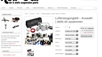

    Lufterzeuger: siehe Bild
    Nun meine Frage: Ist das HP Drivetech ein gutes Airride und ist das Lufterzeugerkit auch gut? Habt ihr eventuell andere Vorschläge?
