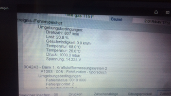

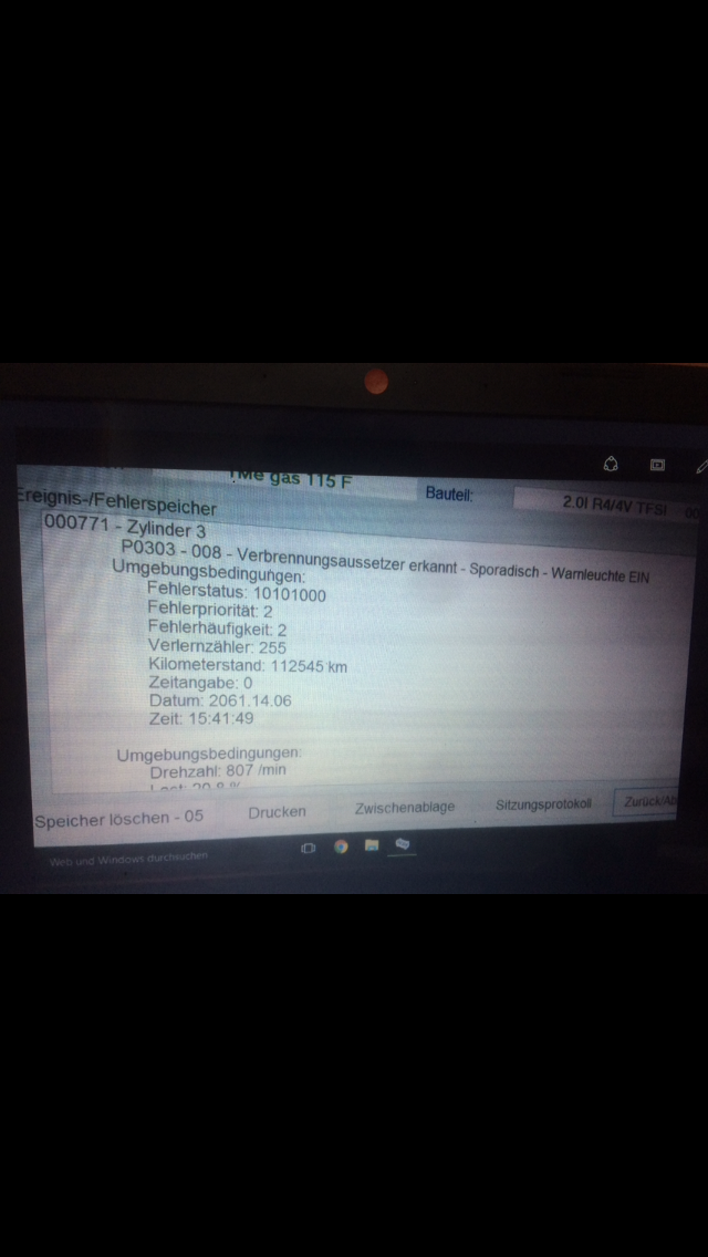

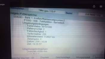

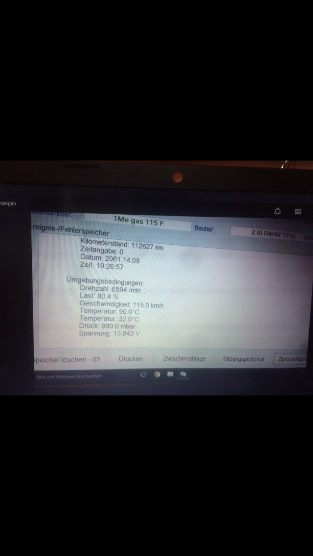

      Ich habe ihn mal ausgelesen und ein paar Fehler gefunden (Anhang), weiß allerdings nicht ob die im Zusammenhang stehen.
      -Zündkerzen sind neu
      -Zündspulen mal vom Kollegen getauscht und Fehler kommen trotzdem
      - HDP gegen neuere und großem Stößel getauscht und Fehler+klackern ist trotzdem noch da
      Lösche ich den Fehler taucht er erst nach 50-100km neu auf, manchmal während der Fahrt, manchmal nachdem ich ihn neu gestartet habe.
      Ich vermute das sich die Einspritzdüse verabschiedet hat - das wäre die Lösung für den Fehlerspeicher, aber auch für das klackern?

      Auf dieser Seite kannst du mal nachlesen was Deine Fehlernummer bedeutet 004243:
      wiki.ross-tech.com/wiki/index.php/17501/P1093/004243
      Gruß Sven

    • 17501 / P1093 / 004243 - Bank 1; Kraftstoffmesssystem 2: Störung
      Mögliche Symptome
      • Verlustleistung
      • Fehlzündung (n)
      • Stalling
      Mögliche Ursachen
      • Kraftstoffdruck ungenügend / übertreffen / schwank
      • Kraftstoffpumpe (Hochdruck-System) fehlerhaft
      • Kraftstoff-Druckregelventil (N276) defekt
      Lösungsmöglichkeiten
      • Überprüfen Sie Kraftstoffdruck (über FSI-Motoren mit hoher und niedriger Kraftstoffdruck-System)
      • Überprüfen Sie Kraftstoffpumpe (Hochdruck-System)
      • Überprüfen Sie Kraftstoffdruckregler Ventil (N276)
      • Überprüfen Sie Kraftstofffilter und Filter in Kraftstoffpumpengehäuse

    • Oh, habe nen alten Fehler mit hochgeladen. Das war noch vor dem Upgrade durch die HD-Pumpe. Da hatte ich obenrum keinen Benzindruck mehr. Fehler ist aber seit dem Upgrade behoben. Die Verbrennungsaussetzer im Stand sind allerdings noch immer da , und laut VCDS Wiki bleibt eigentlich nur noch die Einspritzdüse übrig.

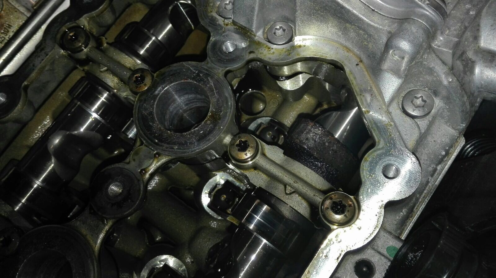

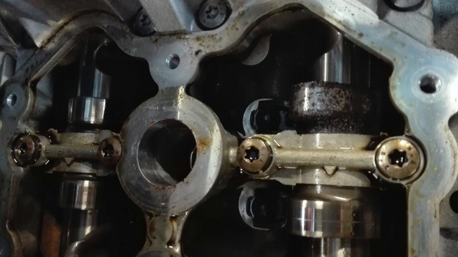

      Verbrennungsaussetzer am Stand kamen bei mir von einer "kaputten" Nocke an der Nockenwelle... Diese wurde getauscht. Läuft wieder gut...
      Zuvor war auch die Vermutung auf ein Verkorktes Einspitzventil.
