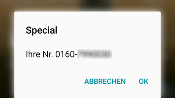

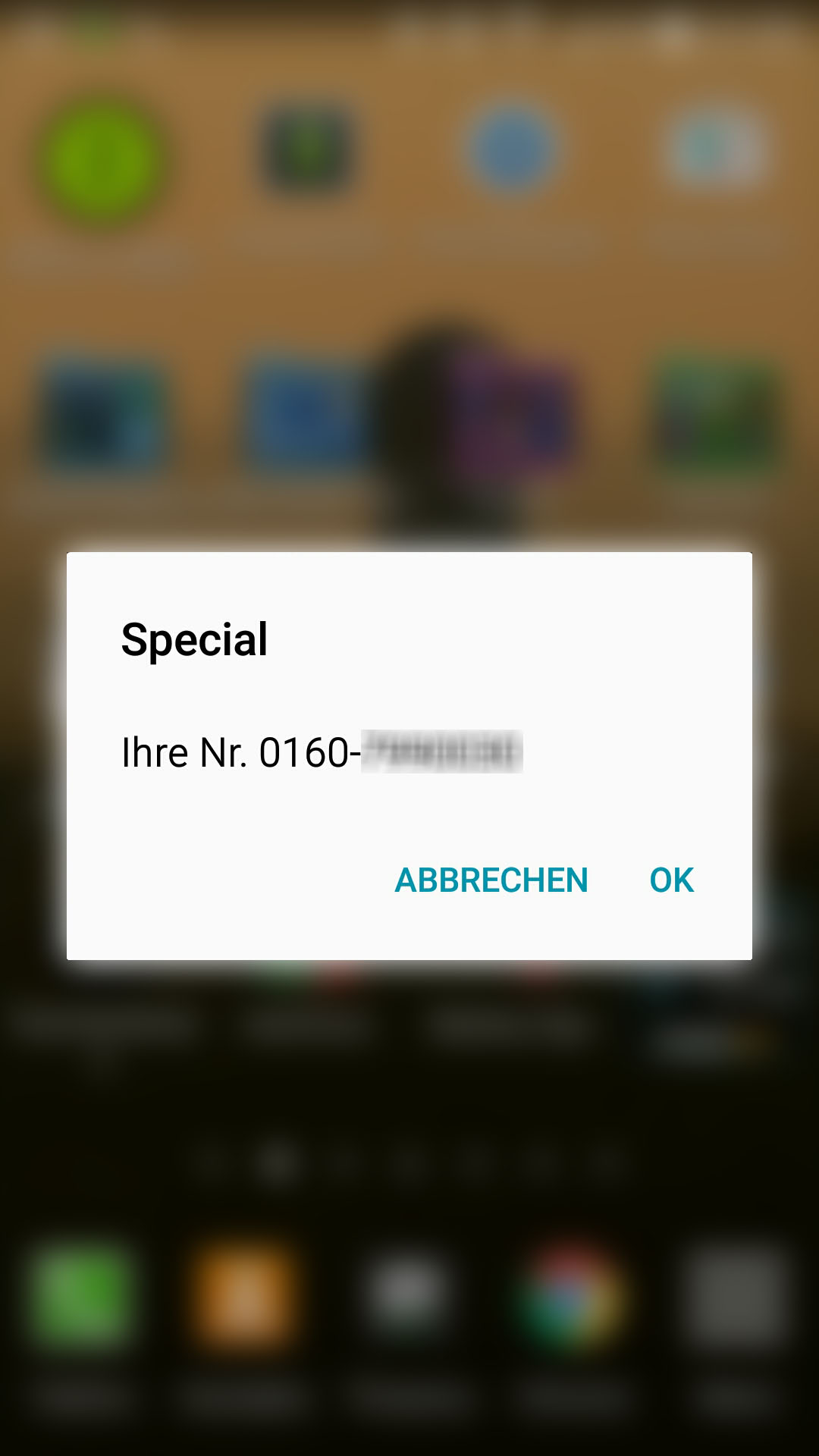

    Auf meiner Telekom-SIM kommt eine Konfiguration des SIM-Toolkits für Android-Telefone gratis und ungefragt mit, die ein paar Zusatzdienste in einer "Special-App" bietet, unter anderem "Chat & Dating", also nutzloses Zeug für mich, was ich besser nicht mit der Kneifzange anfassen werde. Leider hat diese "Special-App" noch eine weitere Funktion, die im rSAP-Betrieb ein echtes Problem darstellt:
    -> Sobald die SIM sich in einem Telefon im Netz einbucht, nachdem sie zuvor in einem anderen Telefon im Netz eingebucht war, kommt nach Einschalten des Android-Telefons eine sog. FLASH-Meldung (weißes Popup-Fenster) nach vorn, dort steht "Special, Ihre Nr. xxxx xxxxxxx" mit x = Mobilrufnummer. Diese Meldung MUSS man mit Abbrechen oder OK wegdrücken. Was aber viel schlimmer ist: die Meldung weckt das Handy auf, der Bildschirm wird hell und der Sperrbildschirm wird bedienbar. Dies führt dann gerne in der Hosentasche zum Entriegeln des Sperrbildschirms und diversen Fehlfunktionen durch zufällige Bedienung durch Berührungen mit der Kleidung... :cursing:

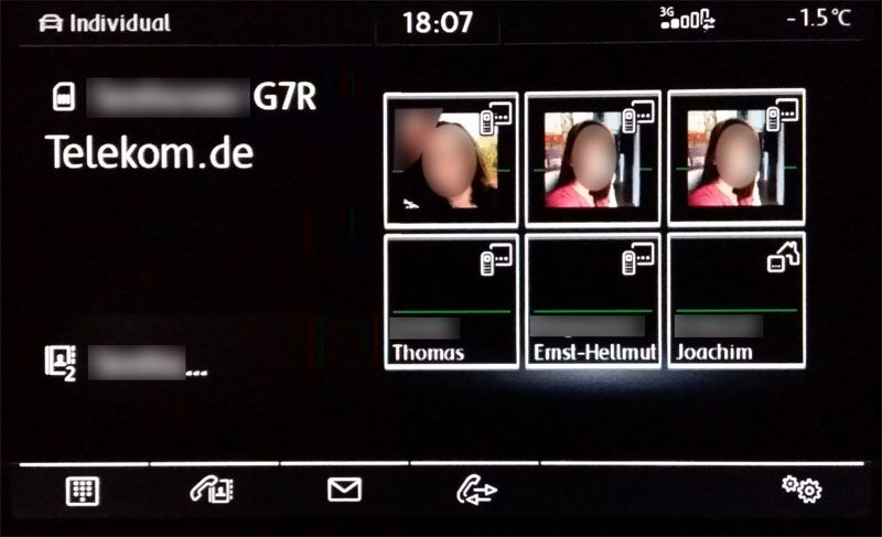

  • Hier noch ein paar Bilder zum Thema:
    So sieht die Meldung aus, die sogar dem Sperrbildschirm (über Systemrechte) entsperren darf
    Und hier die FSE mit MultiSIM im Steuergerät, keine Bluetooth-Kopplung zum Handy mehr, Telefonbuch von Handy eingelesen, eigene Internetverbindung, WLAN ebenfalls aktiv.
