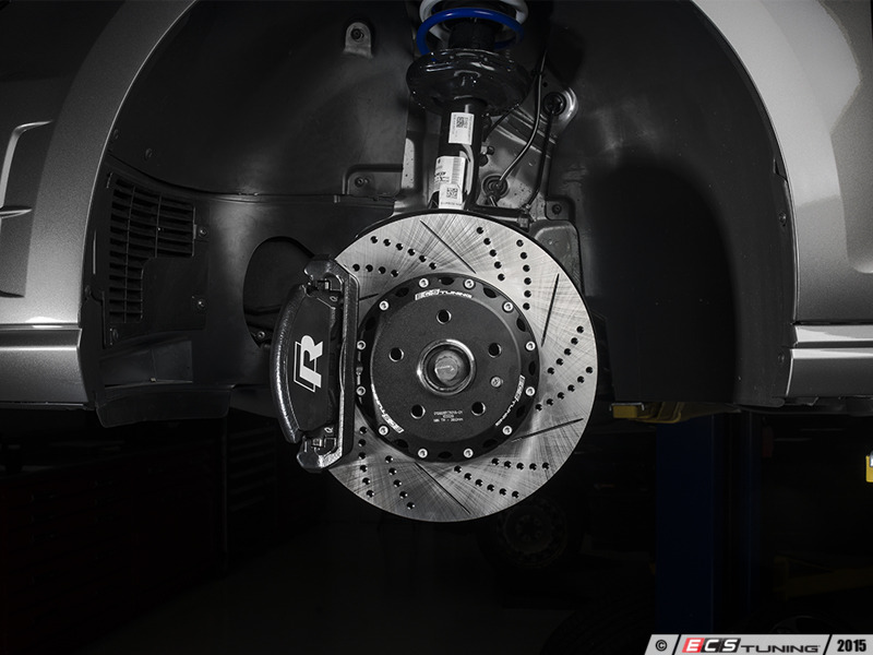

Moin zusammen,
was haltet Ihr von der Bremsscheibe ?
Mal abgesehen das es dafür wahrscheinlich keine Zulassung bei uns geben wird...
Finde das ganz interessant.
Hier der Link dazu:
Bremscheibe

Ich kann nur sagen das die scheibe echt gut aussieht. sportlich. aber das ist nur die Optik. Gewicht soll sie auch sparen, ca 5kilo.. das ist auch ne ansage.
Mir fehlt da was ganz banales, mögen mich die Ingenieure korrigieren wenn ich falsch liege, AAAAAABER: Warum schraubt man einen Alu Topf starr an einen Stahl Reibring? Bei allen mir bekannten 2-teiligen Bremsscheiben sind die Reibringe irgendwie schwimmend im Topf gelagert um den unterschiedlichen Wärmeausdehnungskoeffizient auszugleichen, hier nicht.
Lars
Sieht wohl schneller aus!! @TTR-WOTAN
Ja echt gute frage, aber im text steht drin halbschwimment gelagert...
Aber gut sieht Sie aus
Halbschwimmend bedeutet das der Reibring sich bei Erhitzung nur in Radialer Richtung bewegen/verschieben kann.
Bei Schwimmenden Scheiben kann sich der Reibring in Achsialer und Radialer Richtung bewegen.
@laRs
Prinzipiell hast du recht.
Wobei die Lösung von ECS noch immer besser ist, als Serie, da zumindest halbschwimmend gelagert.
Zudem kann man für den Topf ein anderes Material verwenden, wodurch man die Wärmeausdehnung auch besser kontrollieren kann.
Bzgl. Gewichtsersparnis: Laut Text sind es ca. 2,5kg pro Seite, das kann man beim Fahren durchaus schon merken.
Wobei ich mich ein wenig frage ob das wirklich so stimmt, denn bei so relativ kleinen Scheiben 2,5kg rauszuholen wäre schon eine Ansage.
Und nur geschlitzt hätte auch völlig gereicht bzw. wäre deutlich besser, als gelocht.
Aber ansonsten sicher keine schlechte Alternative zur Serie und mit dem richtigen Belag vermutlich auch etwas standfester.
