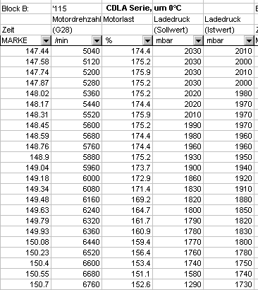

  • Ja, da ist die Schätzung immer etwas schwierig.
    Gehen wir mal vom Log eines Serien-CDLA (nominell 265PS) aus, mit 1900mbar absolut bei 6000rpm:
    Für 330PS müßte der Ladedruck im den Faktor 330 / 265 = 1,245 gesteigert werden, das ergäbe dann 2366mbar.
    Da es inzwischen aber (hier) etwas wärmer ist als beim Log, wären eher 2400mbar nötig, oder noch mehr .
    Geht man von der (angeblichen) serienmäßigen Mehrleistung der starken CDLs aus und nimmt man real z.B. 280PS an, dann müßte der Ladedruck nur um den Faktor 330 / 280 = 1,179 auf runde 2240mbar (abs.) bei ~ 0°C steigen.
    Dabei habe ich den leicht überproportional steigenden Ladedruckbedarf beim Chiptuning nicht berücksichtigt, etwa weil der Abgagsgegendruck wegen des weiter geschlossenen Wastegates ansteigt, dichtere Luft (zwischen Verdichter und Motor) zäher ist und daher bis zu den Zylindern mehr Druck verliert usw. usw.
