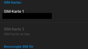

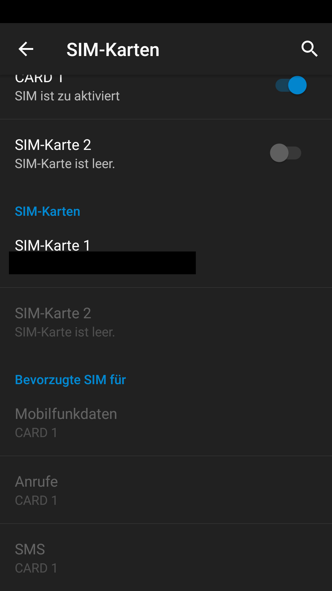

    Du kannst in den Einstellungen doch auswählen, für welchen Vorgang (Telefon, SMS, Surfen) du welche Sim benutzen möchtest.
    Hast du das dort eingestellt? Fragt dich dann das Handy trotzdem noch, wenn du telefonierst?
