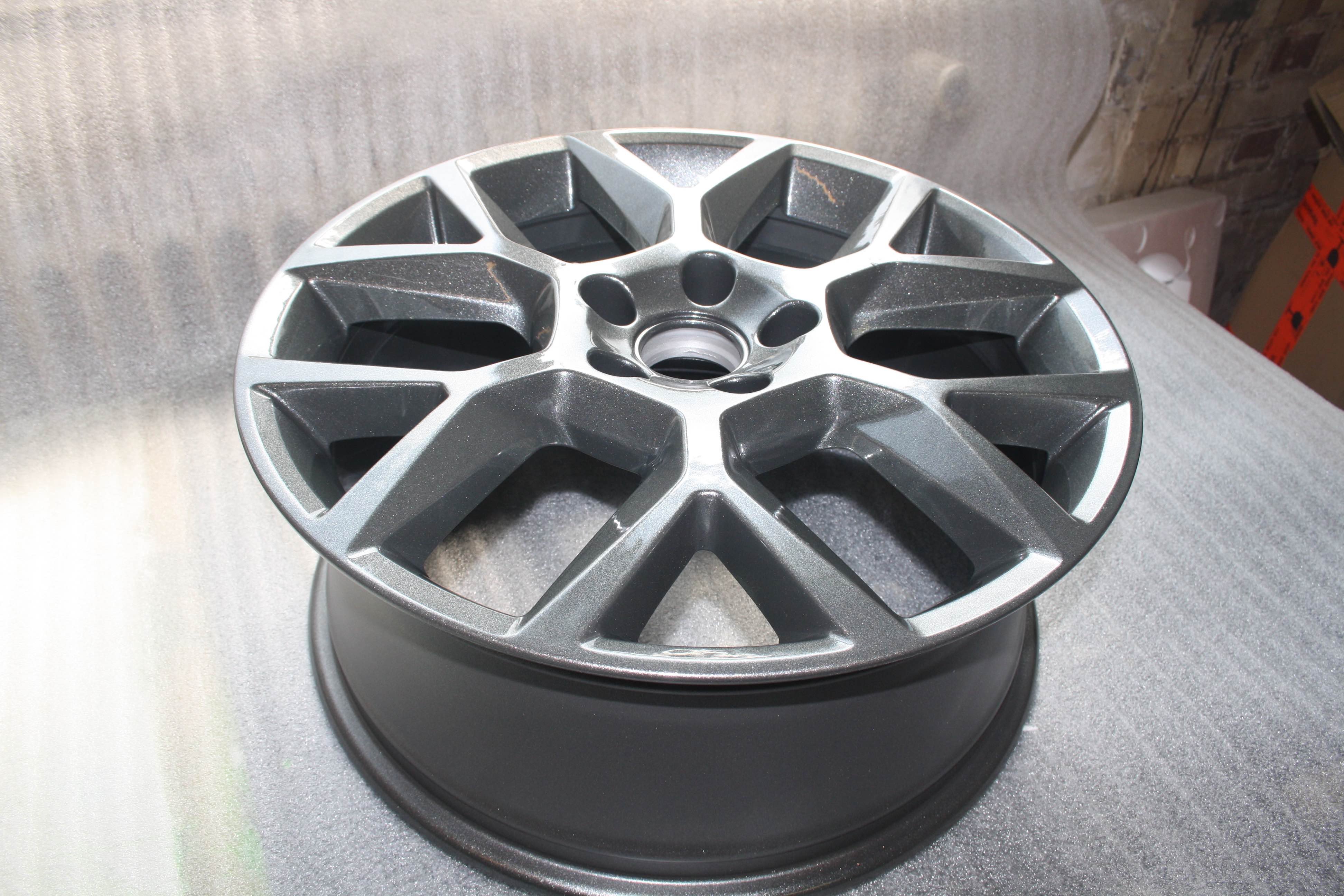

  • Hab meine VW Felgen auch Pulvern lassen, hab da absolut keine Bedenken, original sind ja auch viele Felgen gepulvert.
    Würde es aber bei jemandem machen lassen der sich mehr oder weniger auf Alufelgen spezialisiert hat.
    Meine Felgen sind IMO perfekt, ein Lack wäre nicht glatter.
    Beruflich (Maschinenbau) habe ich täglich gepulverte Teile in der Hand, da ist das nie der Fall.
    Die Felgen haben jetzt zwei Saisons auf dem Buckel, sie sind immer noch makellos.
    Gewachst und nur mit normalem Lackshampoo gewaschen, sehen aus wie neu.
    Wenn ich dein Kennzeichen im deinem Avatar richtig deute, wäre Pascher in Viersen evtl. was für dich, kannst die Felgen ja direkt hinbringen. Ich habe meine Felgen da hingeschickt, geht auch, aber persönlich hinbringen würde ich vorziehen. Kein Stress mit dem Schicken und keine Gefahr von Transportschäden und dem daraus resultierenden Ärger.
    Gruß Sebastian
  • Hallo, also ich habe bei diesem Thema auch keine Bedenken, habe bisher alle meine gefahrenen Felgensätze nach einer gefahrenen Saison, als mir die Originalfarbe nicht mehr gefallen hat/zu langweilig war, pulvern lassen- beim Fachmann. Ich habe da ausschließlich gute Erfahrungen gemacht. Immerhin weitaus günstiger als neue Felgen :-P.
    Mein Tipp, aber da wirst du wahrscheinlich zu weit weg von wohnen sind diese Leute hier : www.mf-felgenveredelung.de .
    Die liefern sehr gute Arbeit auch bei Sonderwünschen.
  • Ich schließe mich dem @Sebastian R an.
    Von Aachen ists bis Viersen ja fast um die Ecke und da bietet sich Pascher nunmal an da mal selber dort hin fahren kann.
    Hatte meine ehem. Watkins Glen Felgen auch beim Pascher zum beschichten und war sehr angetan.
    E-Mai´s brauchen gefühlt eine Ewigkeit um beantwortet zu werden, Telefon ist auch so eine Sache und wenn man selber vorbei fährt liegt der "Betrieb" da wo man sich denkt das "die Scheibe zu ende ist" :D
    Arbeiten tun die Jungs aber vom Feinsten.
    Soweit ich weis werden die Felgen nach Holland gefahren zum chem. Entlacken. Das ist DEUTLICH schonender als wenn da jemand ne Stunde mit der Sandstrahlmaschine und scharfem Korund da draufhält.
    Pulverfarben kannst du alles mögliche auswählen.
    Meine wurden damals in "Titan-Spiegelglanz" beschichtet. Sah sehr geil aus.
    Lars

  • ich hab meine pretorias schwarz pulvern lassen. kommen demnächst auf den R. du musst jmd finden der das korrekt macht. ich habe mich lange mit dem mensch unterhalten der es bei meinen gemacht hat. total unaufgeräumte kleine werkstatt aber da lagen radsätze. mann mann.
    jedenfalls hat er mir gesagt dass viele zwar pulvern berechnen aber in wirklichkeit nur lackieren. also sollte schon jmd mit erfahrung machen sonst zahlst du 2 mal
