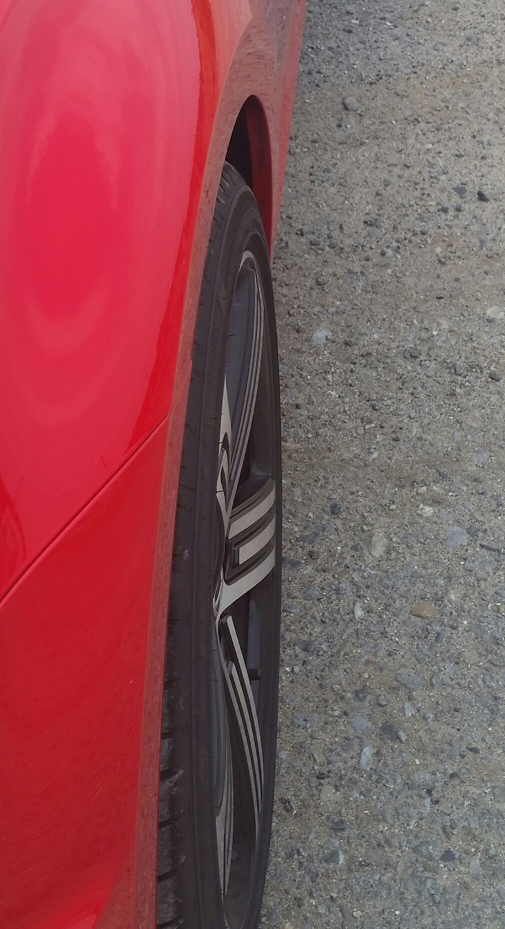

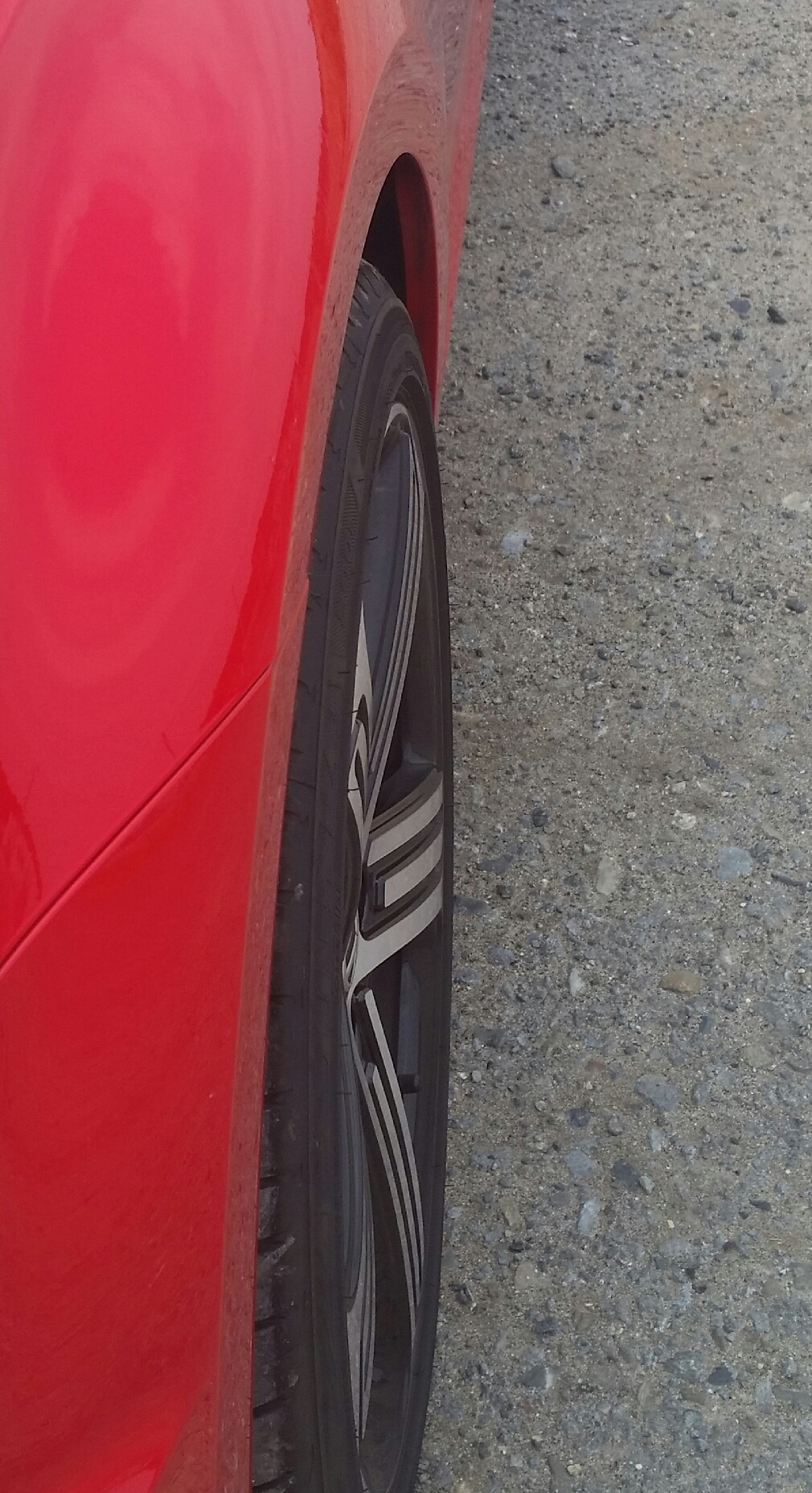

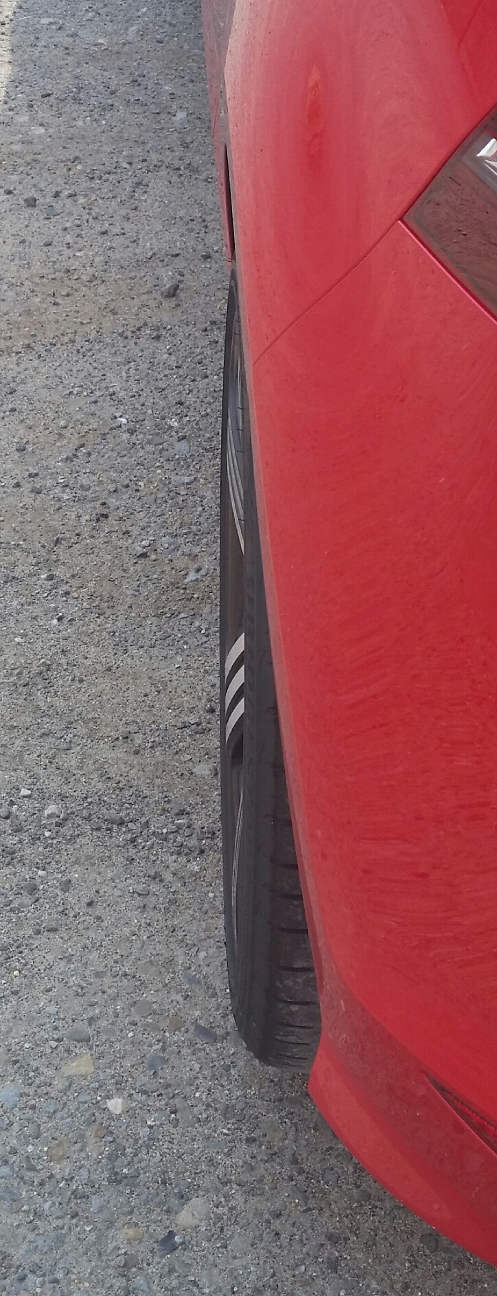

Kann mit jemand seine 19er mit platten zeigen, sollte schön bündig sein, und ich denke werde ihn nicht tiefer legen.
Auf welche 19er? Serienfelgen oder Zubehörfelgen? Habe auf meinen 8.5x19ern hinten 10mm Platten...
die originalen Pretoria, frag mich jetzt bitte nicht nach der et, keine ahnung....
Müsste et50 sein bei den originalen
ET51 sind es.
Ich hab 16/30 drauf v/h in Verbindung mit H&R Federn im Variant.
Vorn sollte man aber die Schraube raus machen...die hat jetzt schon öfter mal geschliffen bei mir bei Bodenwellen. -
also ich bin der Meinung die OEM Pretoria haben et 50?!?!
Ich fahr mit denen vorne 6mm pro Seite und hinten 15mm pro Seite....H&r federn kommen morgen rein. Sollte aber kein Platzproblem geben und die Optik gefällt mir....Bin vorne lieber nicht zu weit raus zwecks Bordsteine und so -
fahre vorne 8er und hinten 15er Platten. Anfangs auch ohne Tieferlegung. Passt perfekt;)
