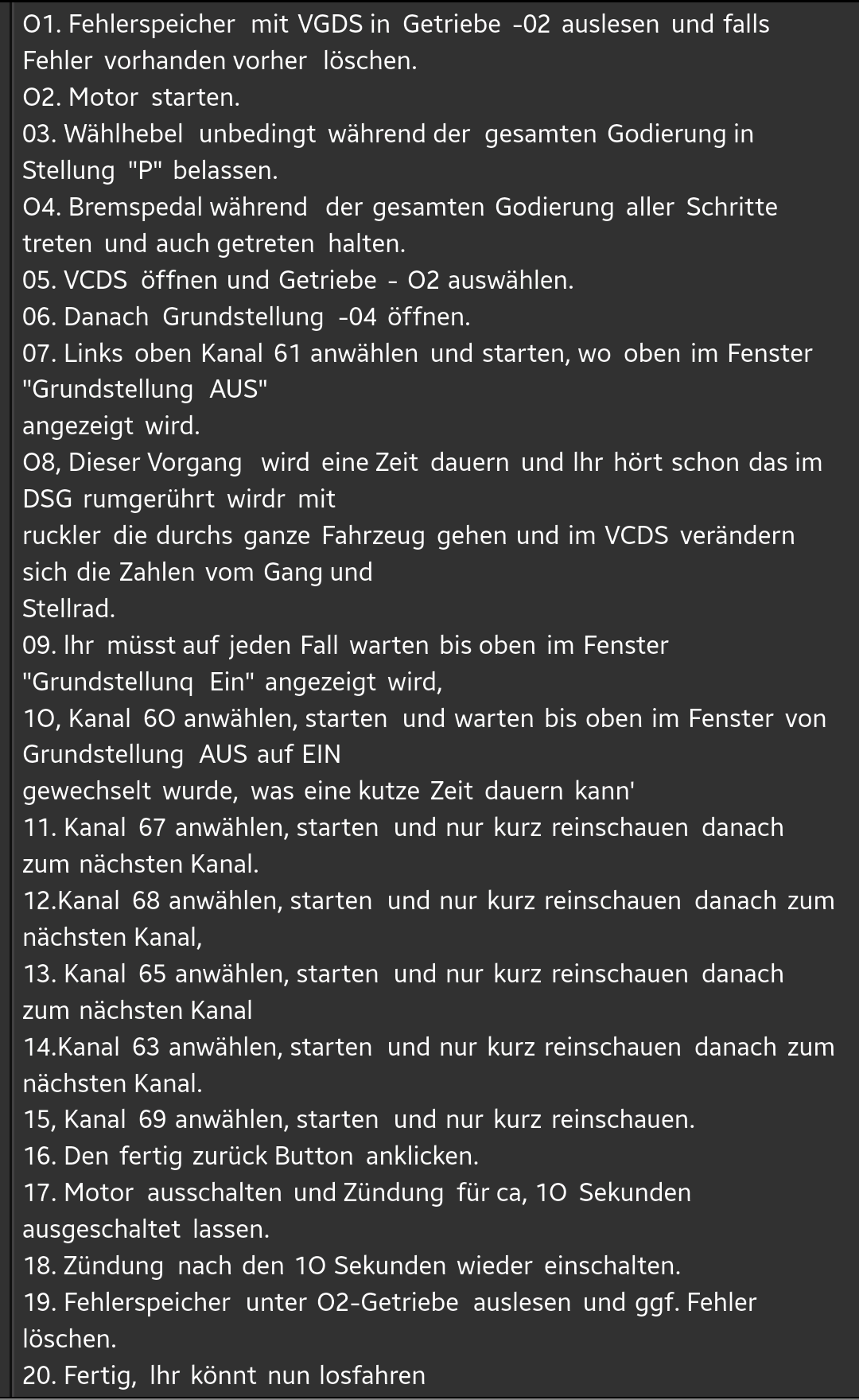

Hat denn jemand eine Anleitung für vcds?
das ist nicht ohne...
Nein, das ist schon ganz gut beschrieben. Ich meine, dass ich sogar eine bebilderte Anleitung mal irgend wo gefunden hatte. Muss aber schon eine Stunde Zeit und eine gute Strecke einplanen.
Andreas
Ich musste ein wenig Schmunzeln bei dem Text... da werden 0 und O vertauscht, C durch G ersetzt oder g durch q... fachlich vermutlich richtig, aber vertrauen kommt da nicht auf
