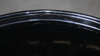

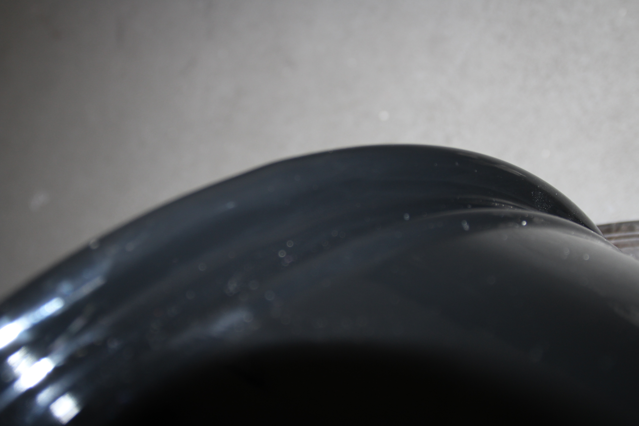

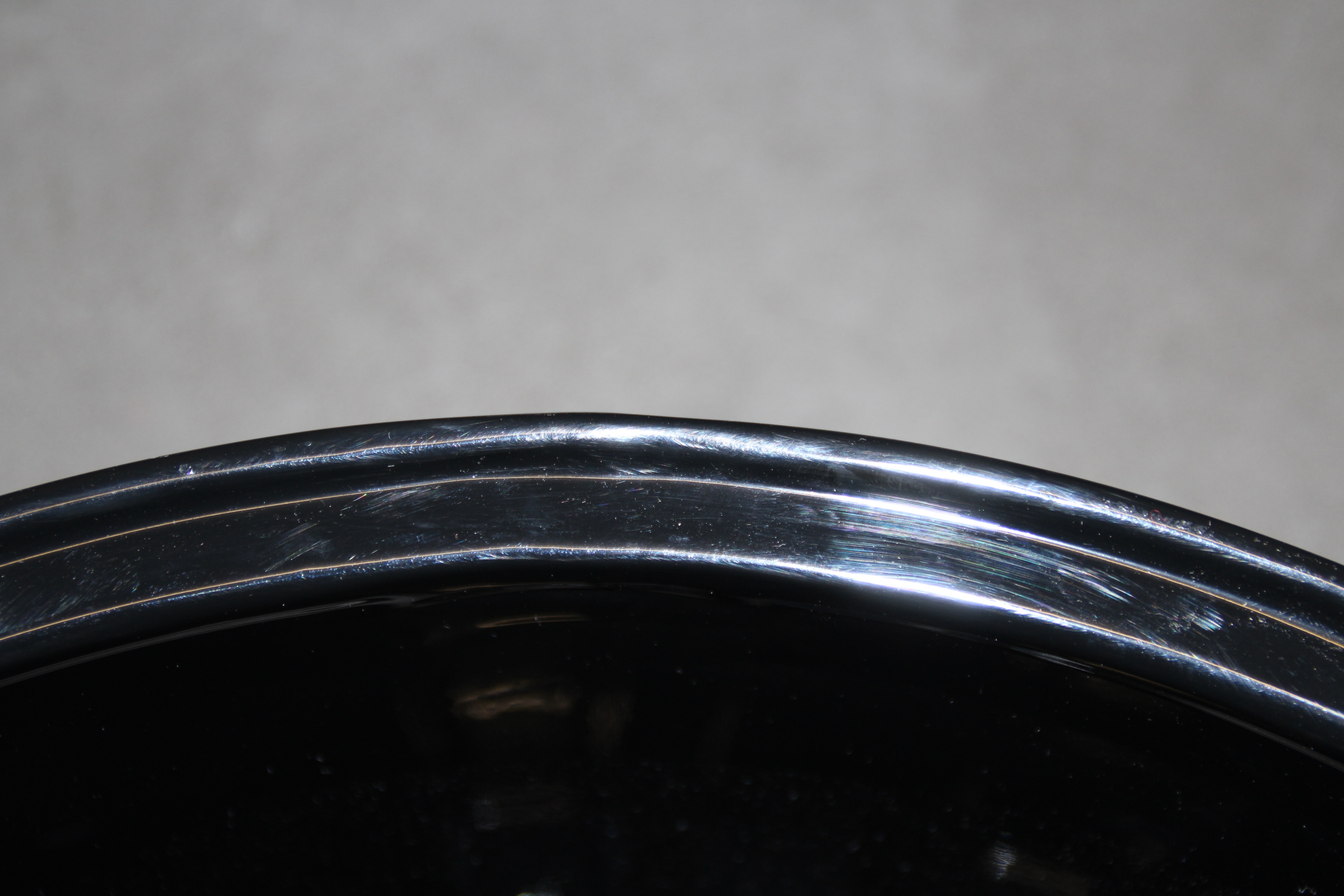

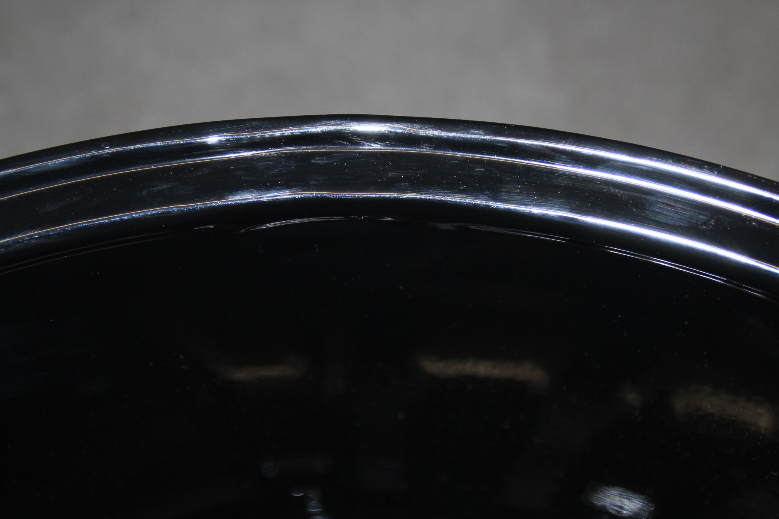

  • So Leute erstmal danke für eure Hilfe. Ich war heute Mittag bei der Dekra und habe dort auch erfahren das man Felgen nicht schweißen darf !!! So dann vorhin ab zum Felgendoc dort habe ich ihn drauf hin gewissen, dass ich mich erkundigt habe und geschweisste Felgen keine Zulassung mehr besitzen. Darauf hin kam er mir auf die Kumpel Tour und das er mir ja nur helfen wollte . Ja ne ich klar !!!
    Nach einer kleinen Diskussion hat er mir angeboten das ich nur die 2 Felgen bezahlen muss und die beiden geschweißten so mit nehmen kann . Was für mich dann auch erstmal ok war. Bis ich die Felgen dann gesehen hab dann ging die Diskussion richtig los . Auf allen 4 Felgen leichte Kratzer ,auf 2 Felgen Macken und zu den schweiß Nähten fällt mir gar nichts mehr ein .
    Als ich dann gesagt habe das ich die Felgen so nicht mit nehme war auch komplett vorbei mit der Kumpel show. Zu guter letzt hat er auf beleidigte Leberwurst getan und gesagt ich soll meine Felgen nehmen und verschwinden. Mir graut es schon davor die Felgen von meinem Kumpel dort abzuholen .

  • @ Prions : werde heute Abend mal ein Bild machen und das dann hier einstellen!

  • Was um Himmels willen ist das ! Wenn das keine höhenschlag ist heiß ich .... ! Junge Junge was hat dieser Typ denn bitte mit den Felgen angestellt :( , die sind Schrott meiner Meinung nach ! Sorry aber da würd ich Backsteine kotzen !
