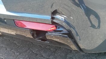

    war eben zu doof zum ausparken (oder war das die Strafe dafür das ich am Feiertag gearbeitet habe)?
    Naja, jedenfalls bin ich rückwärts auf dem Parkplatz vom Kunden gegen so 'ne kleine Parkbank gefahren. So ein kleines Beton-Mistding ohne Lehne, das man im Rückspiegel leicht übersieht. Den Knall als meine Stoßstange gegen die Betonecke gekracht ist hab ich jedenfalls gehört (und eine Sekunde vorher noch den Warnpieps).
    So, zum Thema: Die Stoßstange ist im Ar***. An der rechten Seite ein faustgroßes Loch...
    Denke mal die muss ausgetauscht werden.
    Hat Jemand eine Idee was das mit Allem drum und dran kosten wird?
    Danke
    Gaso

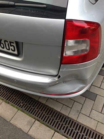

  • Hallo,
    ist zwar kein Golf, aber ein ähnlicher Schaden. 3.500 € kostete der Parkrempler.
    Das hat die VK bezahlt, aber die MwSt und die Selbstbeteiligung gingen auf meine Kappe.
    Puh, meine sieht nicht viel besser aus..
    Aber 3500? :threeeyes:
    Das find ich ziemlich extrem... Naja, könnte ich nach 27 unfallfreien Jahren ja mal die Versicherung in Anspruch nehmen...

    Wenn das beim Freundlichen repariert wird, sind diese Preise völlig normal. Zumal die Träger hinter dem Stoßfänger krumm waren und sich Folgeschäden ergaben.
    Ausserdem musste er auch oberhalb der Stoßstange gelackt werden...
    Ich habe, nachdem ich das Gutachten staunend zur Kenntnis nehmen durfte, kurz darüber nachgedacht, "nur" die Stoßstange auszutauschen.
    Da es sich um ein Leasingfahrzeug handelt und der Schaden nicht verschwiegen werden soll, habe ich mich für die Reparatur bei SKODA entschieden.
    Ich kann mir nicht vorstellen, wie man das mit "Kunststoffschweissen" hinkriegen will. Die Beule ist extrem tief und der Kunststoff ist gerissen..
