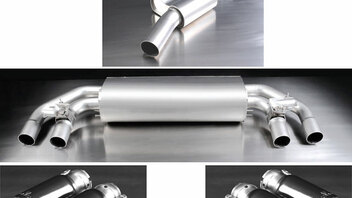

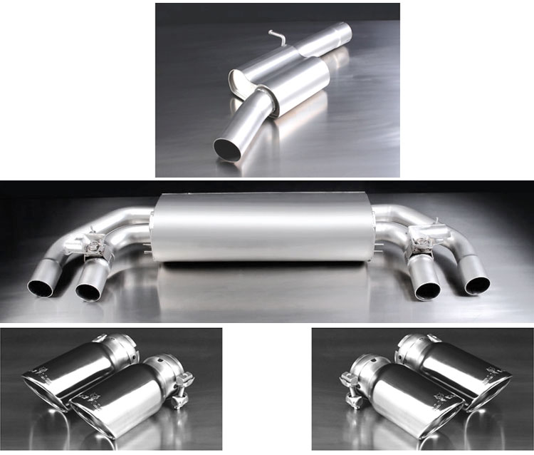

What do you think of Bastuck for Golf R ?
Whit or whithout msd?
http://www.bastuck.de/shop/ind…00092050&detail=1&lang=de
http://www.bastuck.de/content.php?id=978

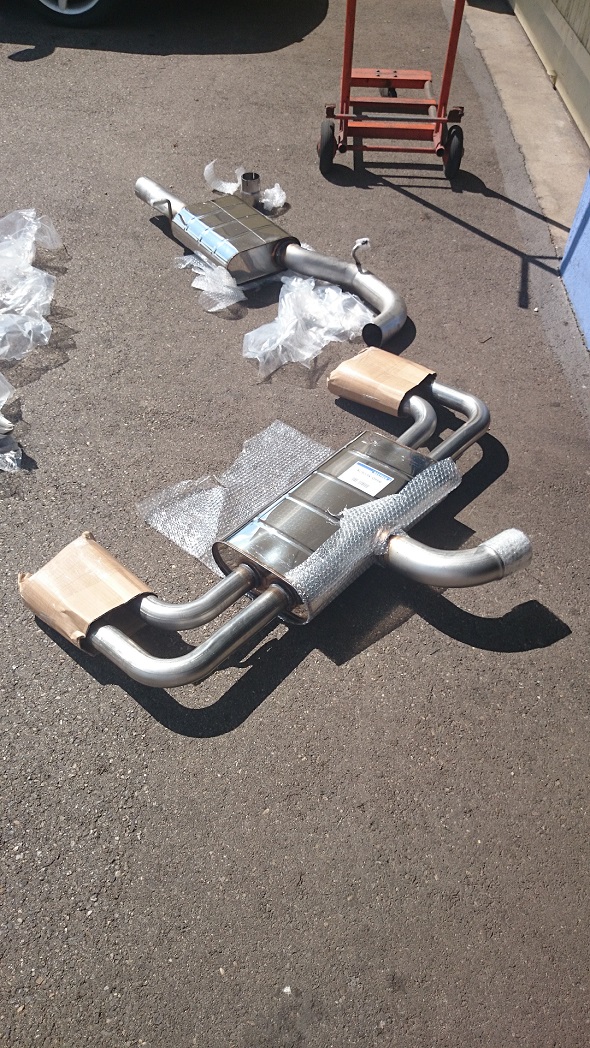

Update;
Die Bastuck ist jetzt nach 5 Wochen Lieferzeit gekommen... nur leider muss der MSD wieder zurückgeschickt und ausgetauscht werden :patsch:
Das Rohr, welches vom MSD zum ESD geht, ist leider zu dick. Es müsste ins Rohr vom ESD passen, tut es aber nicht... gemessen waren es fast 78mm statt deren 76mm Durchmesser am Ende des Rohres. Jetzt heisst es wieder warten...
sehr ärgerlich, so etwas sollte BESTÜCK besser im Griff haben.
Ich hoffe, Du darfst nicht wieder 5 Wochen warten...

So nach weiteren 5 Wochen ist nun der MSD ersetzt worden.
Originale AGA abgenommen, Bastuck montiert. Alles scheint zu passen... betonung auf scheint. Der MSD kommt an der Antriebswelle an resp. hat ca. 1 - 2mm Abstand, was bei jeder Bodenwelle schleifen würde. Der originale MSD hat eine Einbuchtung mit ca. 20mm Abstand zur Antriebswelle.
Habe jetzt wieder die originale AGA unter dem Auto, mal schauen was Bastuck dazu meint. Die Bastuck wurde durch einen Fachmann montiert und ich war dabei, d.h. es kam zu keinem Fehler bei der Montage (soweit ich es beurteilen kann).
