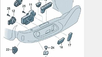

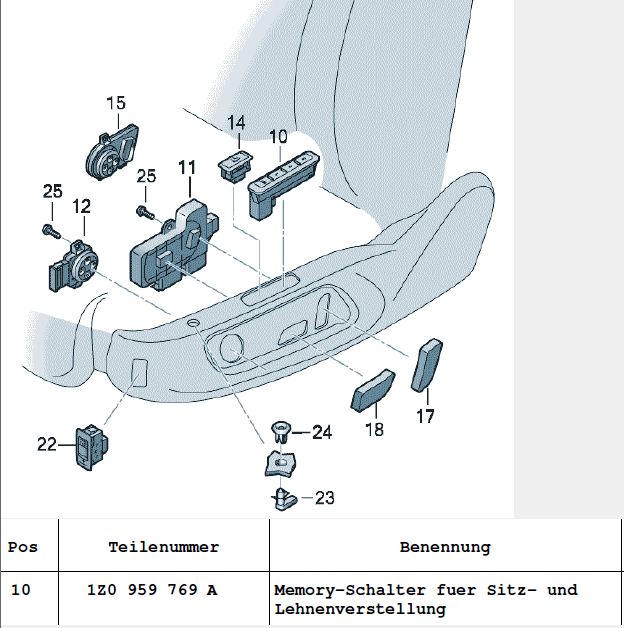

  • Das wäre der Schalter.
    Der sollte perfekt reinpassen.
    [Blockierte Grafik: http://forum.auto-steuerung.de/gallery/image.php?album_id=2&image_id=889]

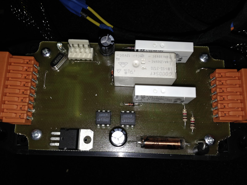

  • Platine fertig
    [Blockierte Grafik: http://img.tapatalk.com/d/14/06/09/2ypype8y.jpg]

  • Tolle Idee !!
    Klingt plausibel, den Schalter vom 3C zu übernehmen. Vielleicht könnte man auch auf
    den nächsten Passat (dann auch MQB) warten und von dem alles komplett übernehmen.
    Aber wenn du es drauf hast eine eigene Steuerung zu entwerfen - nur zu.
    Grüße, Holger :winki:

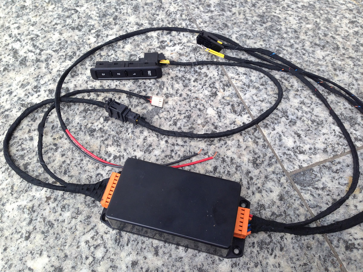

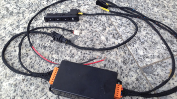

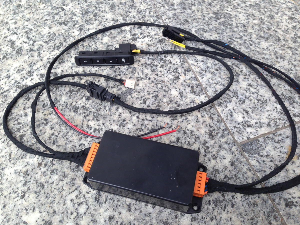

  • So jetzt ist es fertig:
    Der Schalter ist vom Passat.
    Teilenummer: 1Z0 959 769 A
    [Blockierte Grafik: http://forum.auto-steuerung.de…p?album_id=2&image_id=894]
    Steuerung Plug and Play. Alles Steckbar, keine Kabel werden getrennt.
    Prozessor ist der Atmel Mega88 inkl. Seriellen Ausgang für Anzeige der Istpositionen oder Sollpositionen usw.
    Alle Daten, wie auch die Istposition bleiben bei Stromausfall im EEPROM gespeichert.
    [Blockierte Grafik: http://forum.auto-steuerung.de…p?album_id=2&image_id=895]
    [Blockierte Grafik: http://forum.auto-steuerung.de…p?album_id=2&image_id=896]

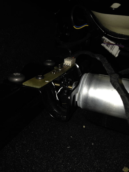

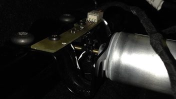

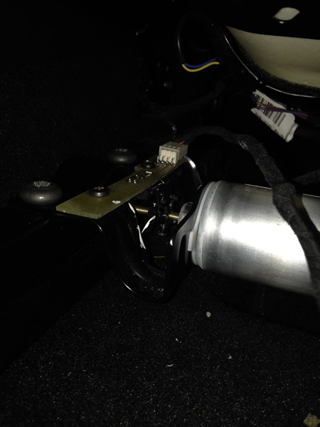

    Ikrementalgeber. (Reflektionslichtschranke)
    [Blockierte Grafik: http://forum.auto-steuerung.de…p?album_id=2&image_id=897]
    Kosten für Geber ca. 5€ anstatt 280€ für einen neuen Motor, der vielleicht nicht einmal reinpasst.
    Flügelrad für den Geber ist von Lego :)
    Hier das Video:
    https://www.youtube.com/watch?v=s3815DtbMUQ
    - Jede der drei möglichen Sitzpositionen läßt sich speichern. (Taste Set 3sec drücken und danach die gewünschte Taste)
    - Auch ein Abbruch während der Sitz fährt ist möglich, durch erneutes Drücken auf eine Taste.
    - Taste 1 + 3 gleichzeitig drücken für 3 sec. setzt alles auf Werkseinstellung zurück.
