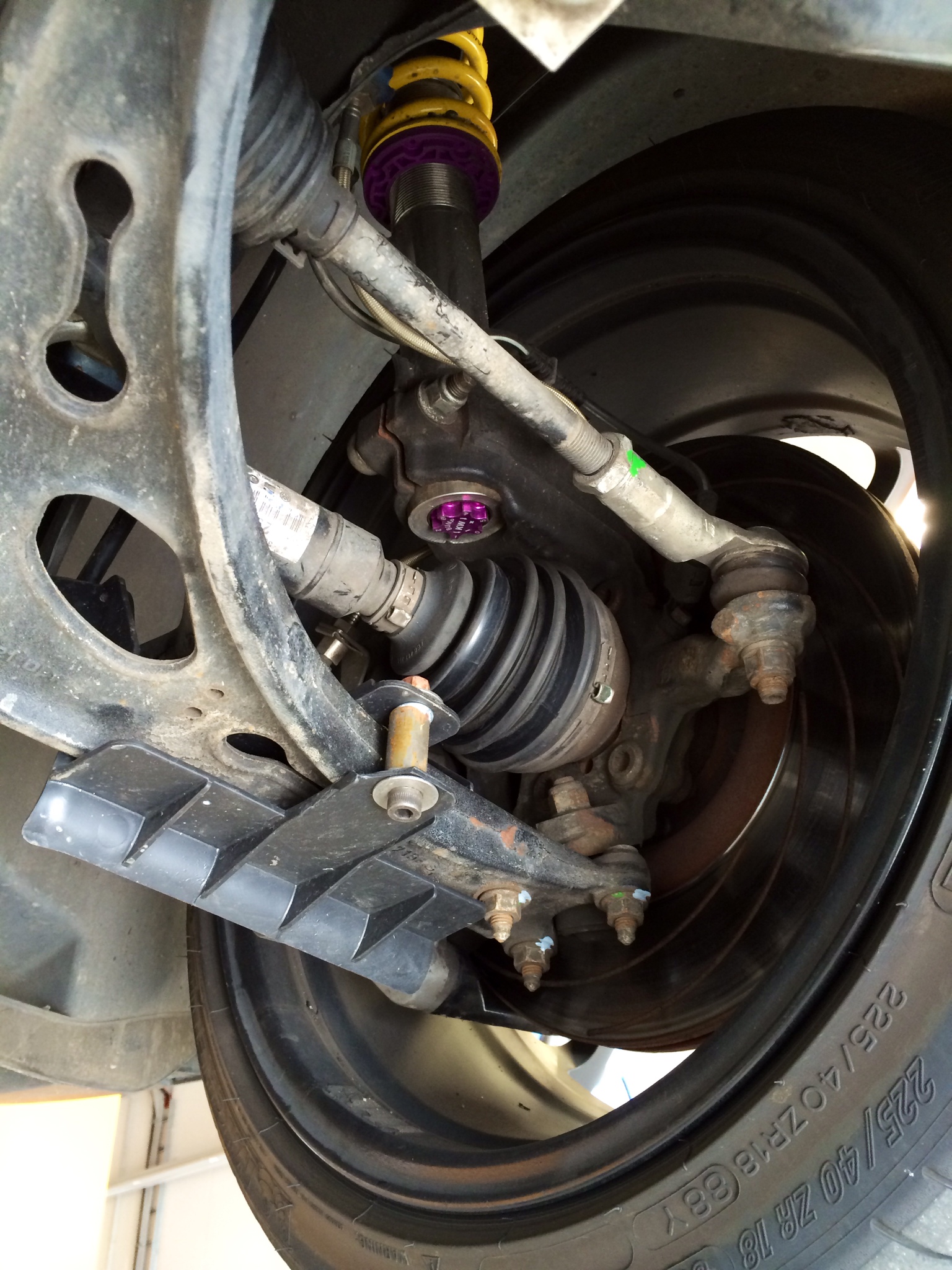

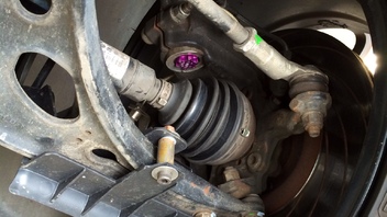

    Zusätzlich hab ich vor kurzem noch die ttrs bleche montiert. Die passen definitiv ohne anpassungsarbeiten!

    Schläuche, aus und einlasstrichter gibts fertig zu kaufen. Wie Ralph schon sagte bei ISA oder Sandtler.
    Den auslasstrichter habe ich allerdings genau für den R und die Scheibe gebaut, die Luft verteilt sich so je zur Hälfte auf die reibfläche und das bremsscheibeninnere, Is also alles ziemlich dicht anliegend.
    Leider ist im Bereich stabi und antriebwelle sehr wenig platz und der schlauch ist schon etwas durchgescheuert.
