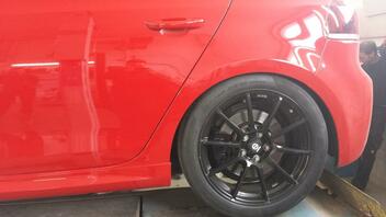

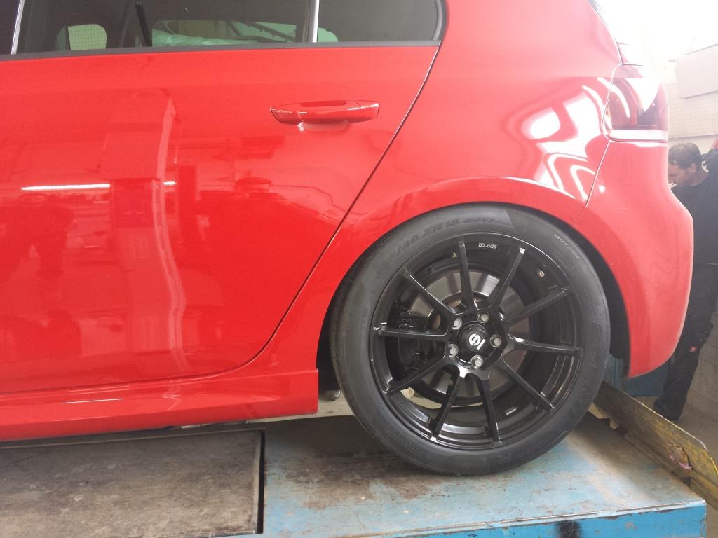

3. Ich verstehe nicht ganz, warum die HA so dermaßen tief ist.
Verstellteller ist auf der höchsten Einstellung (alles vom Gewinde rausgeholt, was nur geht), aber er hockt dennoch ziemlich drin. (anbei das Foto)
