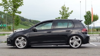

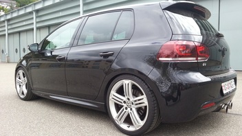

  • Seht gut aus. Die Tiefe gefällt mir. Es wäre schön, wenn du noch etwas zum Komfort und dem Fahrverhalten im Vergleich zu den originalen Federn schreiben könntest.
    Gruß,
    hf-tom

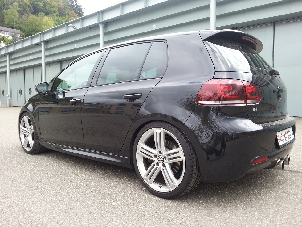

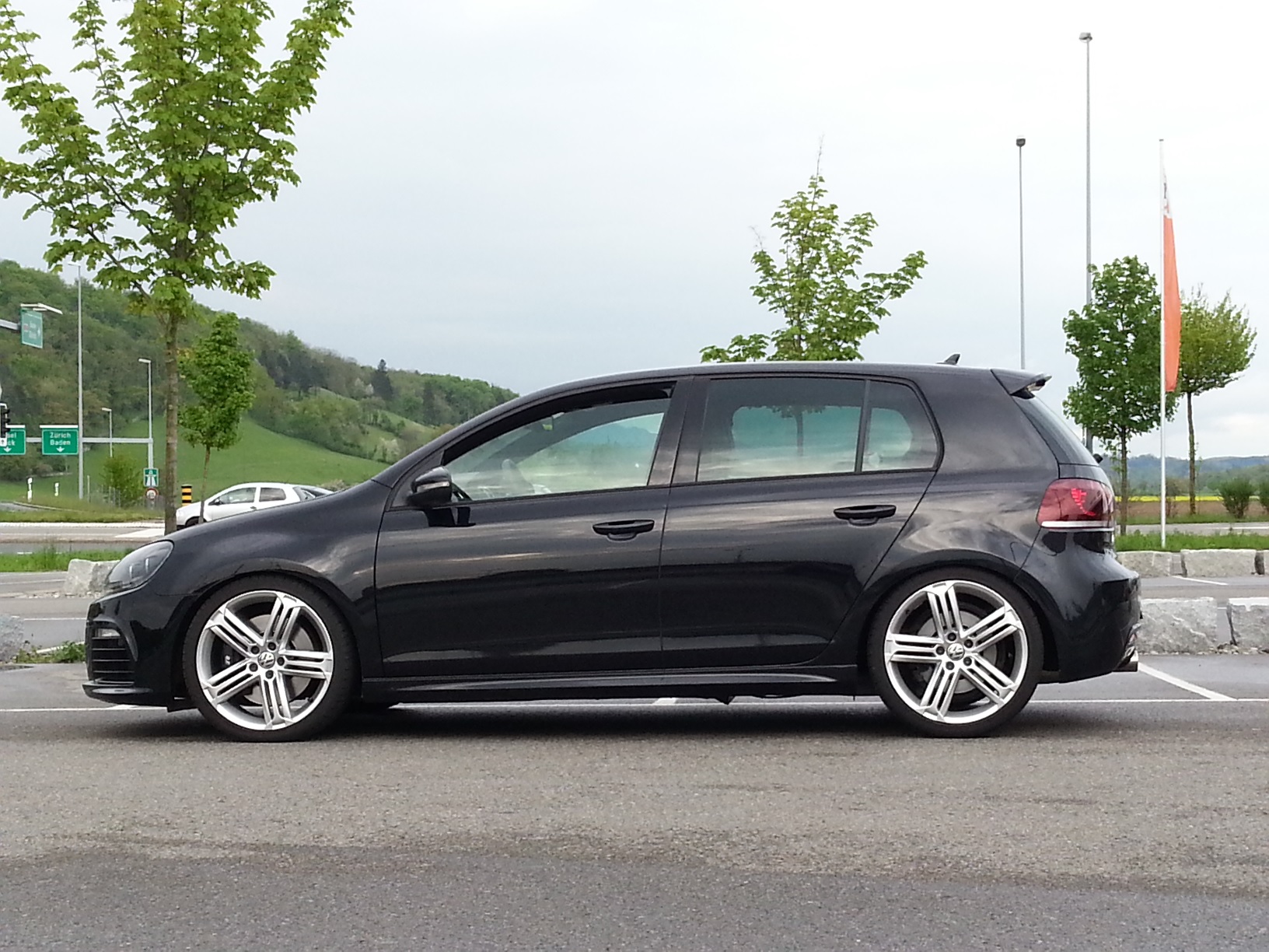

    Der R wurde durch die Tieferlegung ein wenig härter..aber eine klapperkiste ist es noch lange nicht..ich hab sogar das Gefühl, R klappert jetzt weniger da er satter auf der Strasse liegt. Autobahn 140 ist kein Problem, die Comfort Taste verrichtet ihren Dienst wie gewohnt! Die Federn sind zwar straff, aber geben genügend nach.
    Bezüglich schleifen hab ich noch nichts gemerkt..Bodenwellen oder steile Einfahrten sind auch kein Problem bisher, der R hat von der Höhe her noch ziemliche Reserven :P
    Jetzt bin ich gespannt, ob ich den Wagen so abgenommen kriege..
    EDIT: Hier noch ein Bild mit 19'' Talladega und Orig. Bereifung Dunlop.
    Gruss
    Hansuelie :ahahaha:
