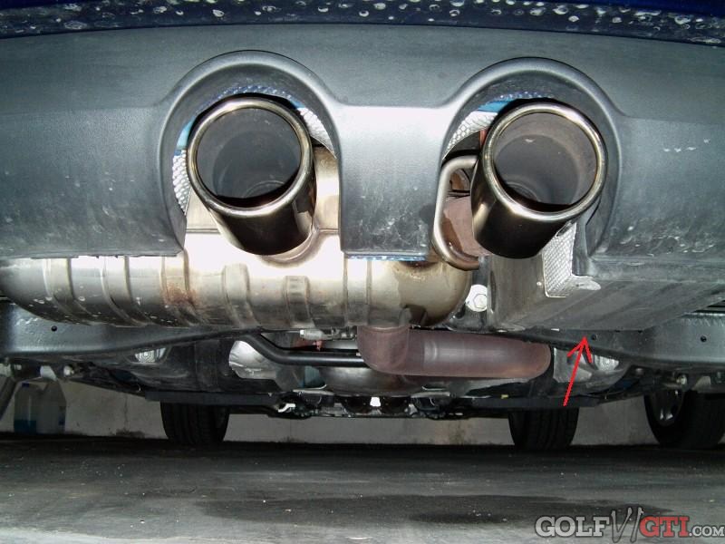

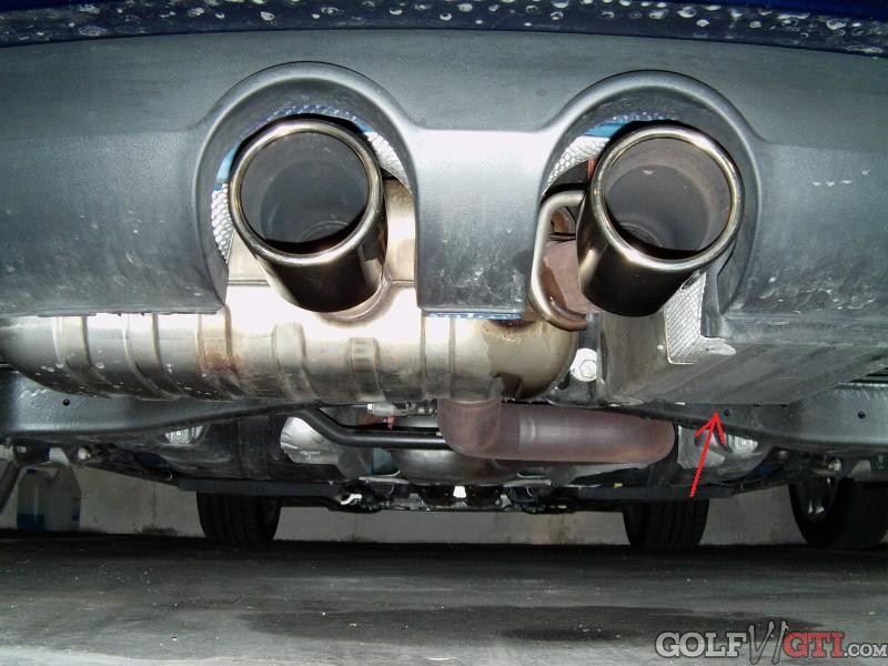

    ACHTUNG für LEUTE die nicht mehr den SerienESD fahren, die Auspuffanlage bzw der ESD muss etwas mehr auf die Fahrerseite gebaut werden !
    Für Leute die bereits eine Komplettanlage haben, sollten erstmal probieren ob der Batteriekasten passt !
    (BILD 1)
    Der Esd muss dann ähnlich Golf 5 R32 verbaut werden ! Hab ich bei einem Besuch bei EDEL01 herausgefunden !

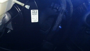

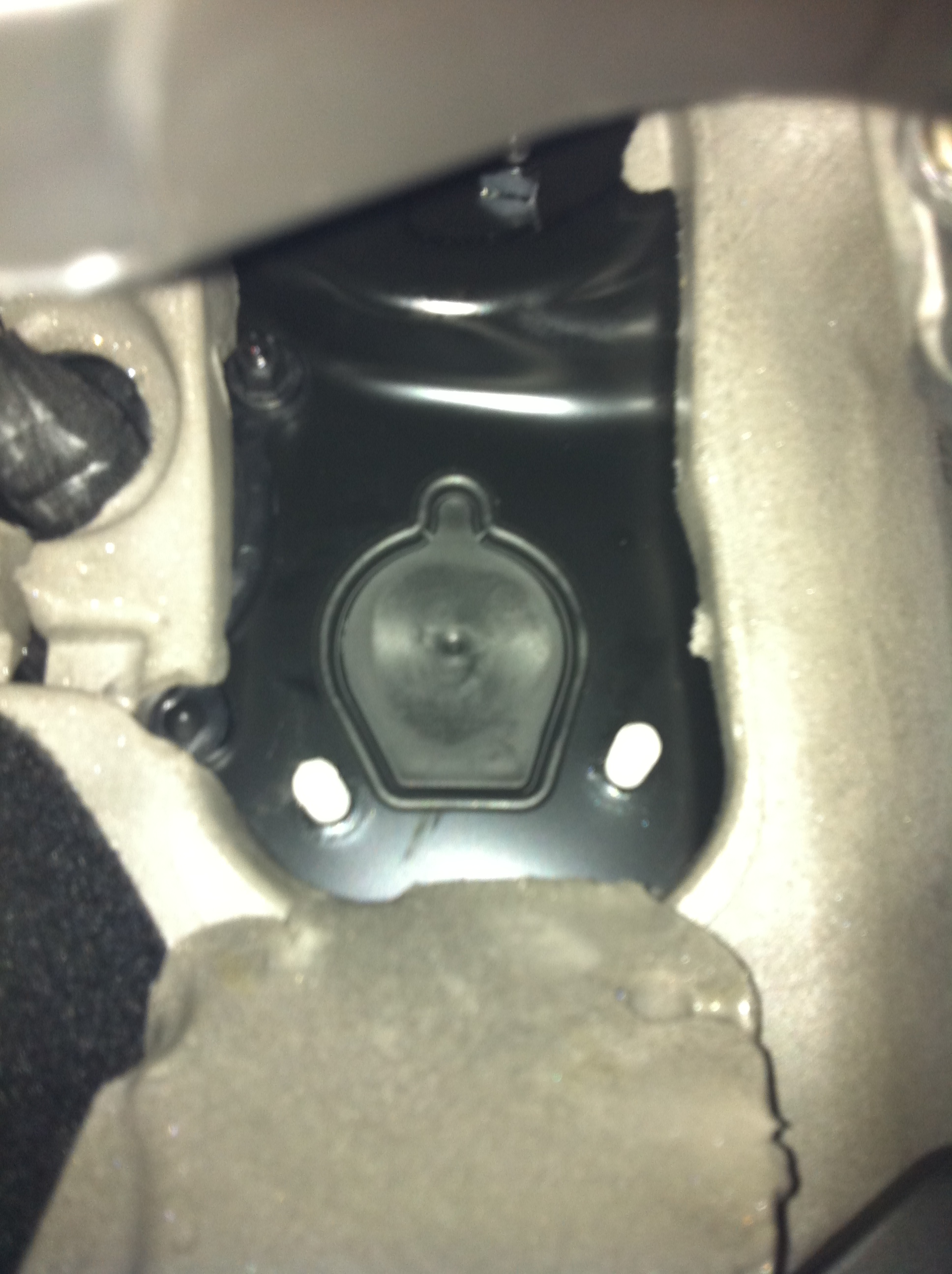

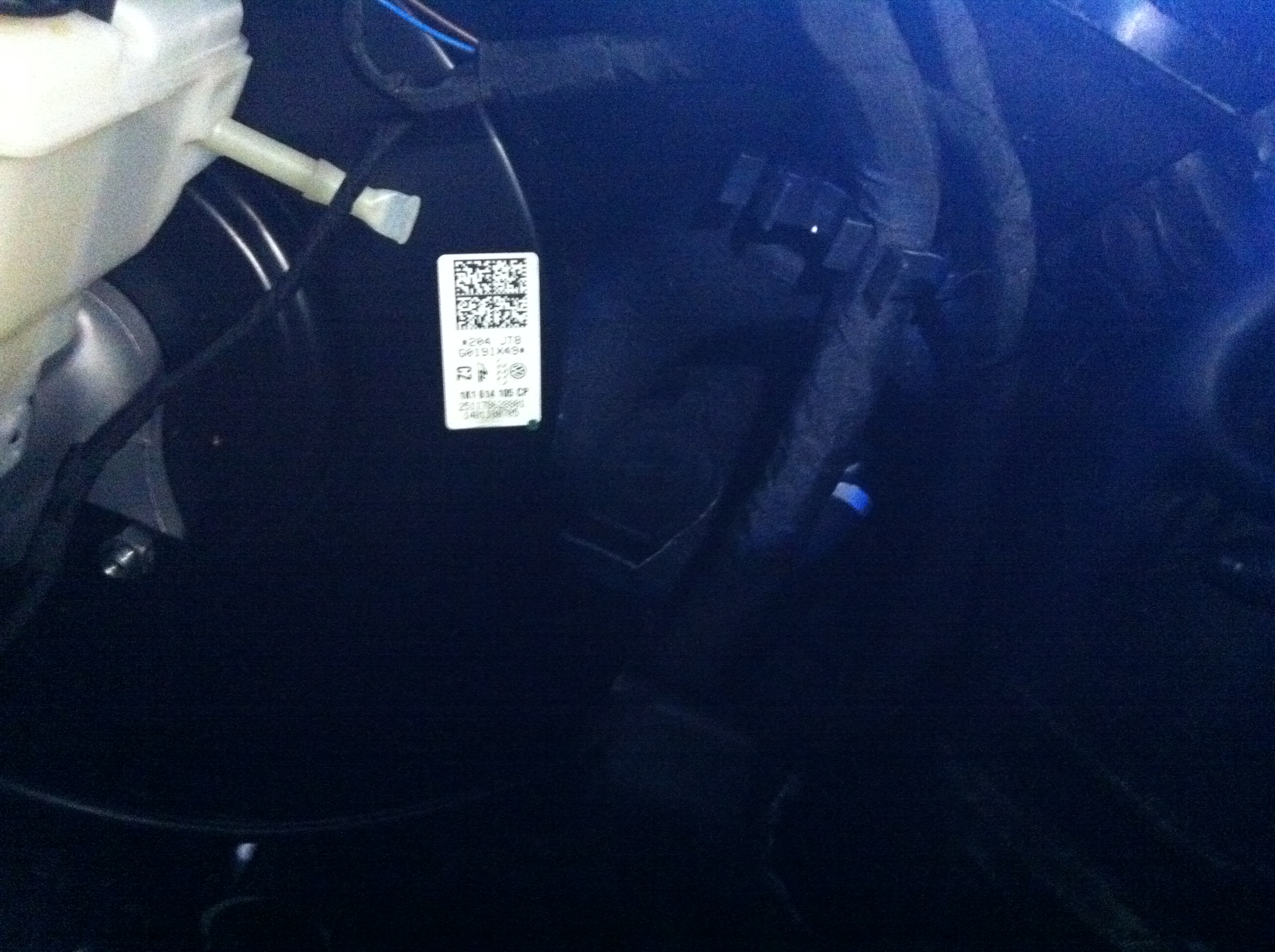

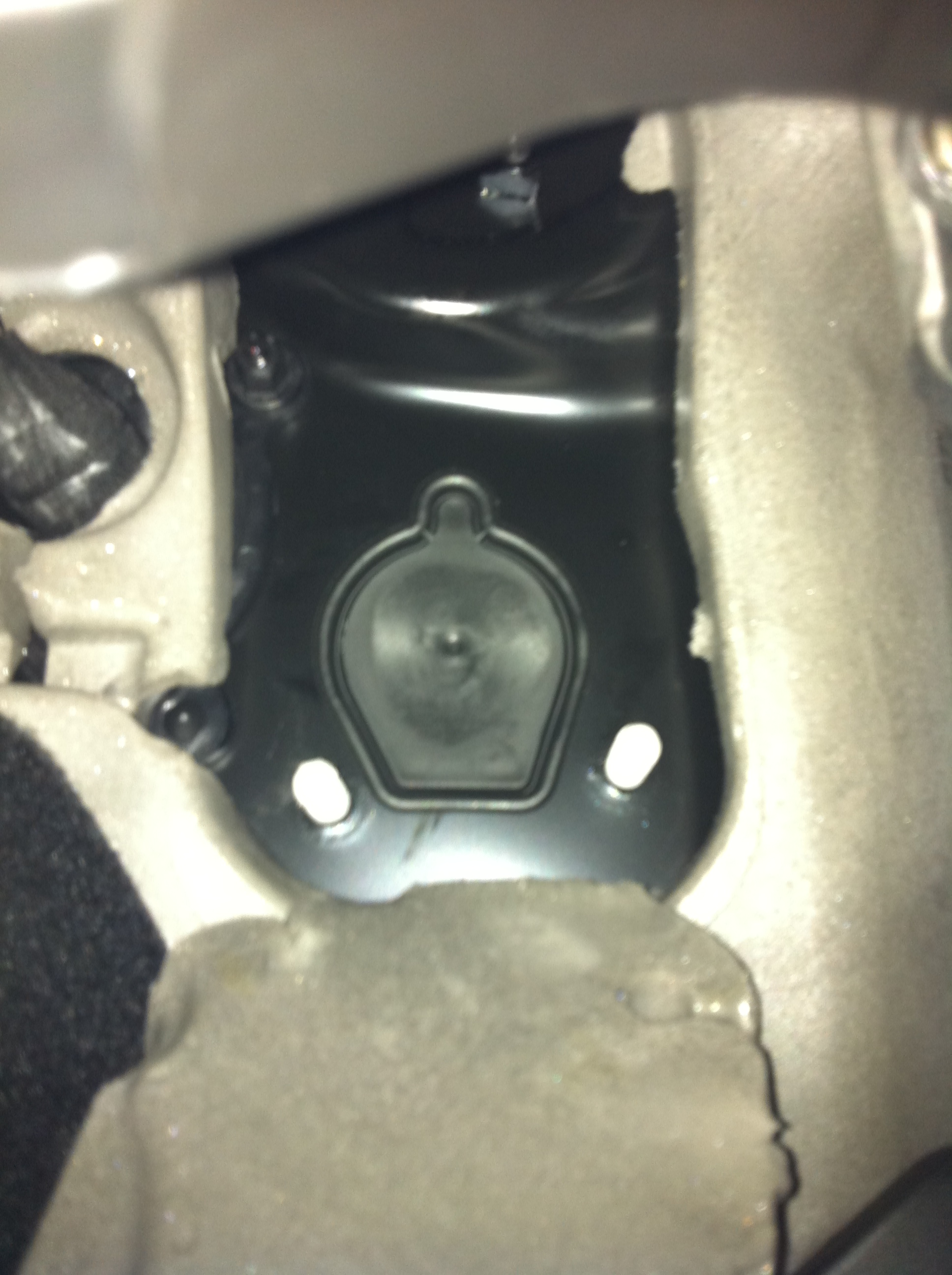

    - dann sieht man neben dem Bremskraftverstärker eine schwarze Gummikappe (BILD 2)

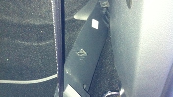

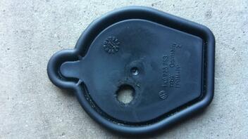

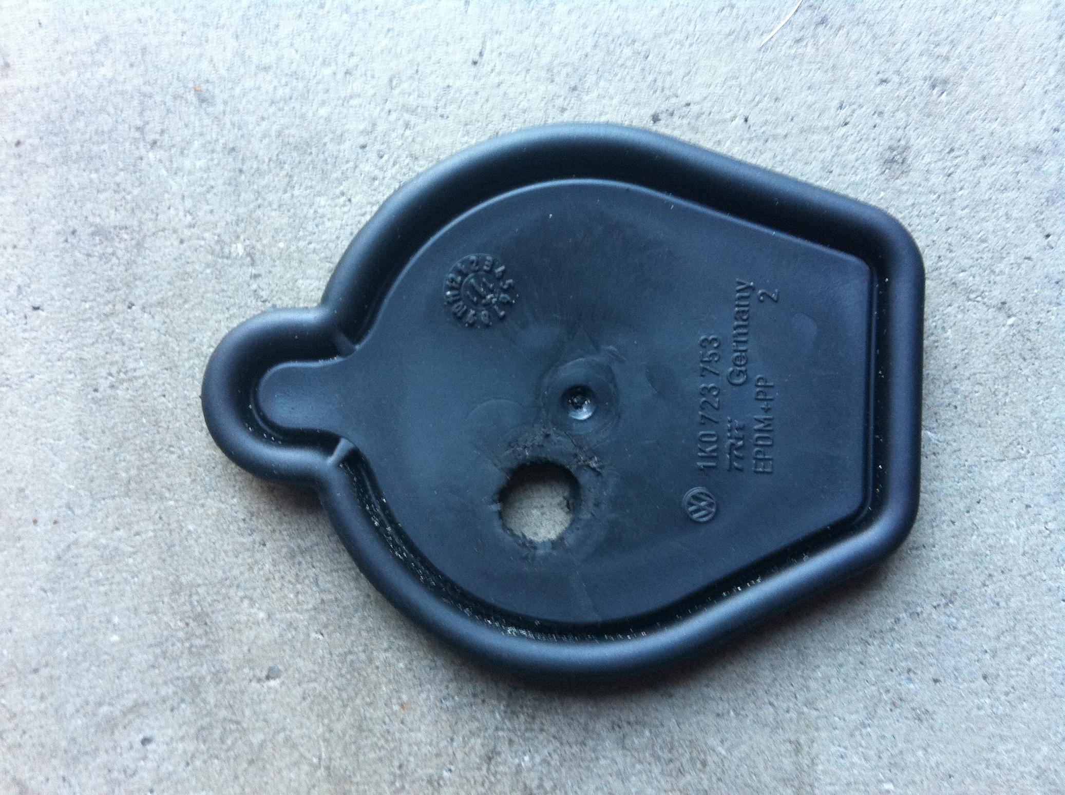

    - da habe ich mit einem 10er Bohrer ein Loch reingemacht (BILD 3)

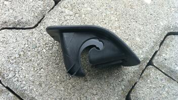

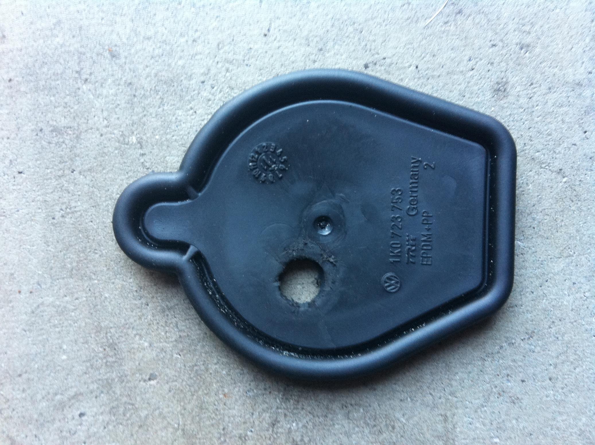

    - wenn man sich in den Fussraum legt sieht man schön die ausgesparte Klappe die
    man einfach runterzieht (BILD 4)

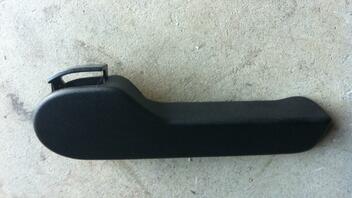

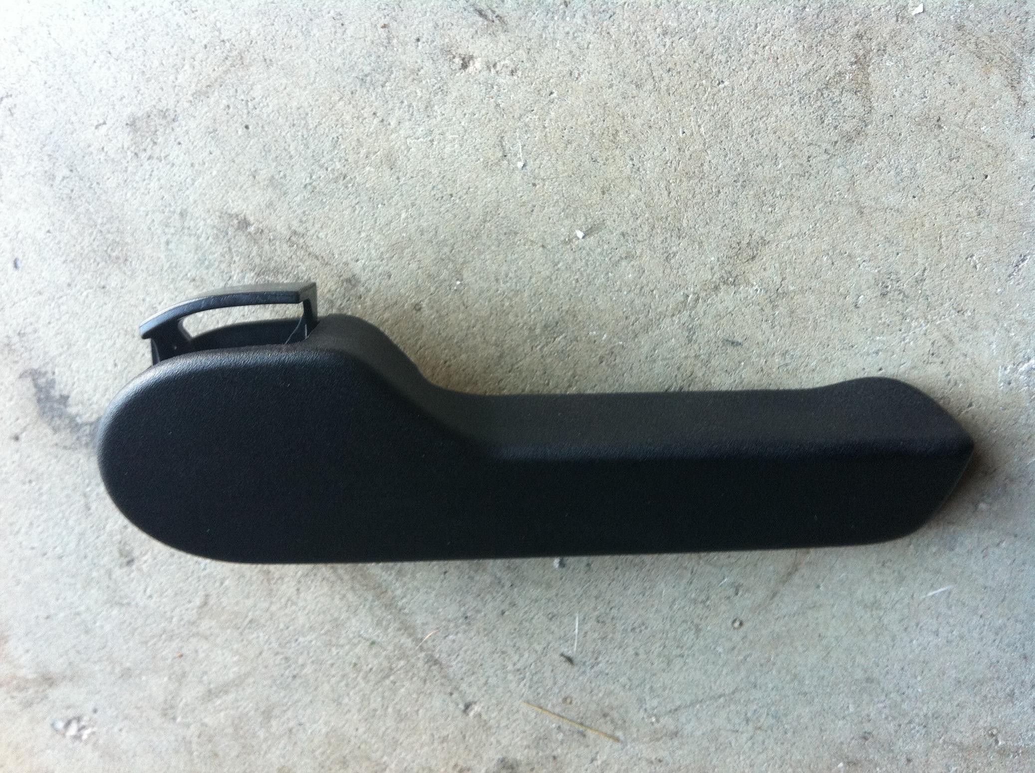

    - danach den Hebel zur Motorraumentriegelung demontieren (Bild 5) zeigt die
    Klammer die dazu mittels großen Schlitzschraubendreher in Richtung
    Fahrtrichtung gehebelt werden muss ! Bei der Montage einfach die Klammer
    reindrücken und den Hebel zurück auf den Bolzen klippsen !

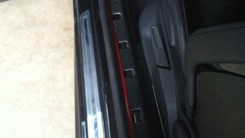

    - Sobald man an der B Säule angekommen ist sind die Klippse seitlich, somit
    muss die Leiste Richtung Beifahrerseite gedrückt werden !

    - dann die Verkleidung entwernen wo der Griff für die Motorhaubenentriegelung dran ist, dazu die Verkleidung nach unten und zu sich wegziehen oder so :confused: weiß ich grad garnicht aber bekommt jeder hin :winki:

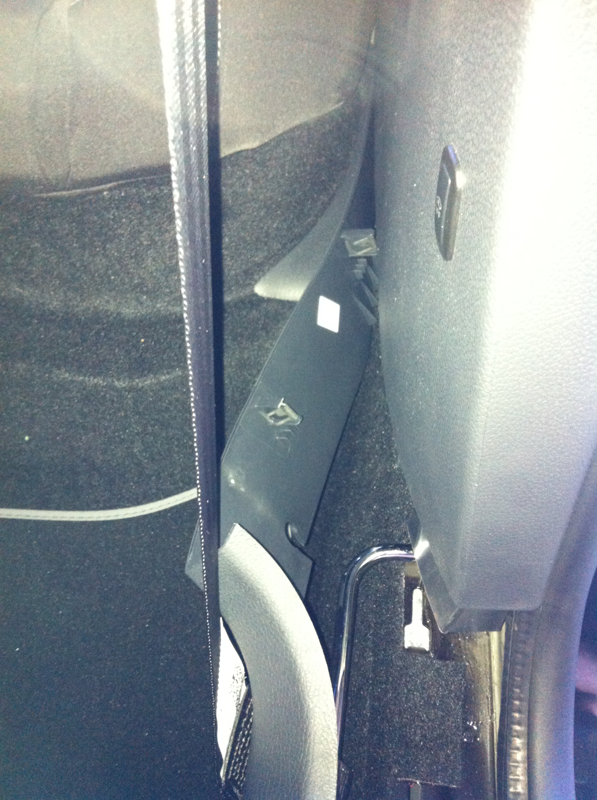

    - hier nocheinmal ein Bild der Einstiegsleiste bei der B-Säule wo die Klippse gut zu sehen sind ! (BILD 1)

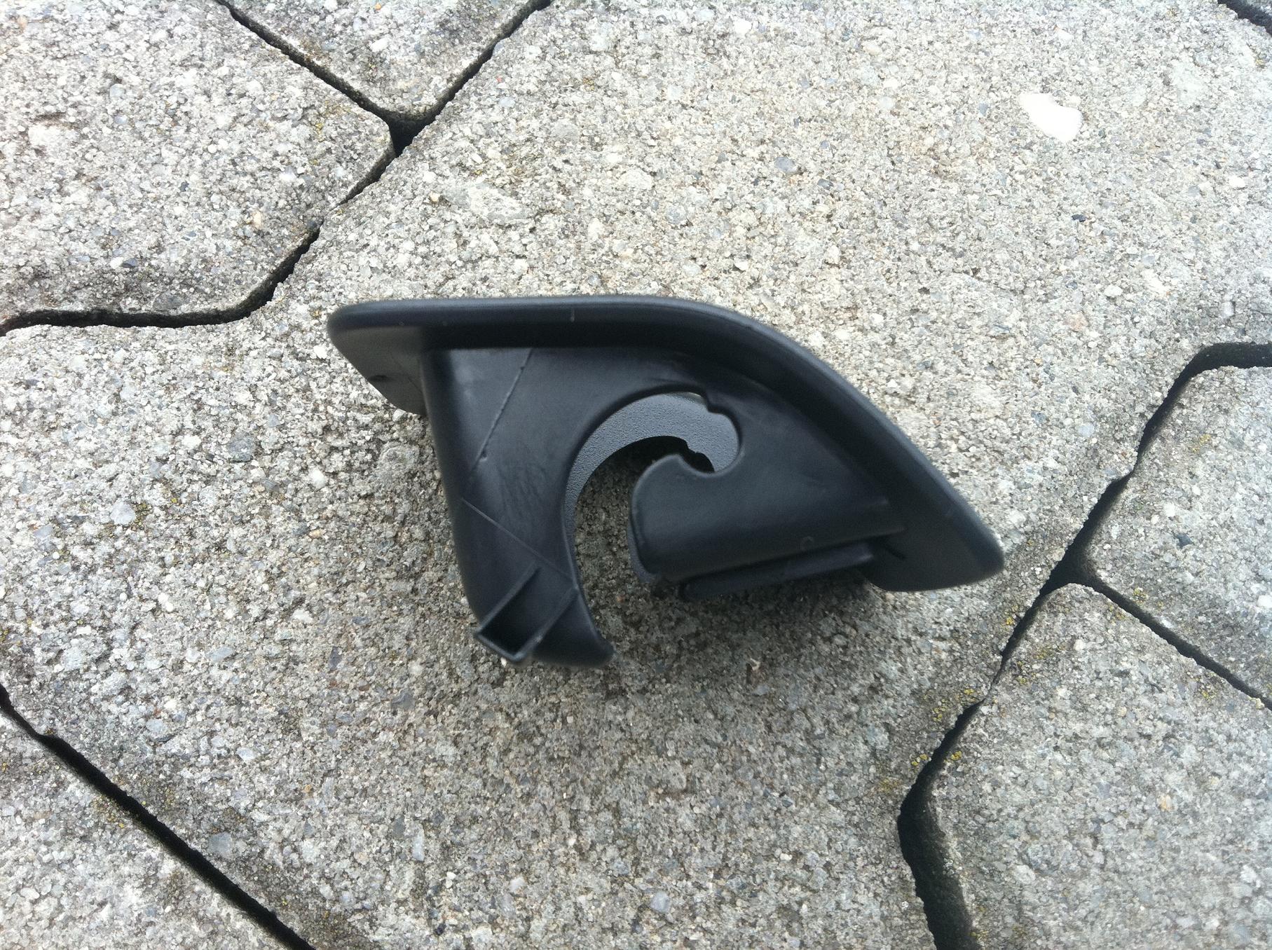

    - danach die Isofixe der Rücksitzbankfläche entfernen, Bild 2, zeigt zum besseren Verständnis wie die Teile rausgehen, dazu den Stoff überhalb etwas nach oben wegdrücken und die Teile nach oben und gleichzeitig etwas nach vorn ziehen ! Etwas knifflige Angelegenheit jedoch keine Hexerei ;)
    - dann mit beiden Händen unten an der Sitzfläche anfassen und mit einem kurzen Ruck richtung Himmel die Sitzfläche aus den Klippsen ziehen ! Dann fehlt noch ein was und zwar die Sitzbank ablegen und einmal kurz nach hinten schieben in Richtung Kofferraum - dann ist sie komplett entriegelt !

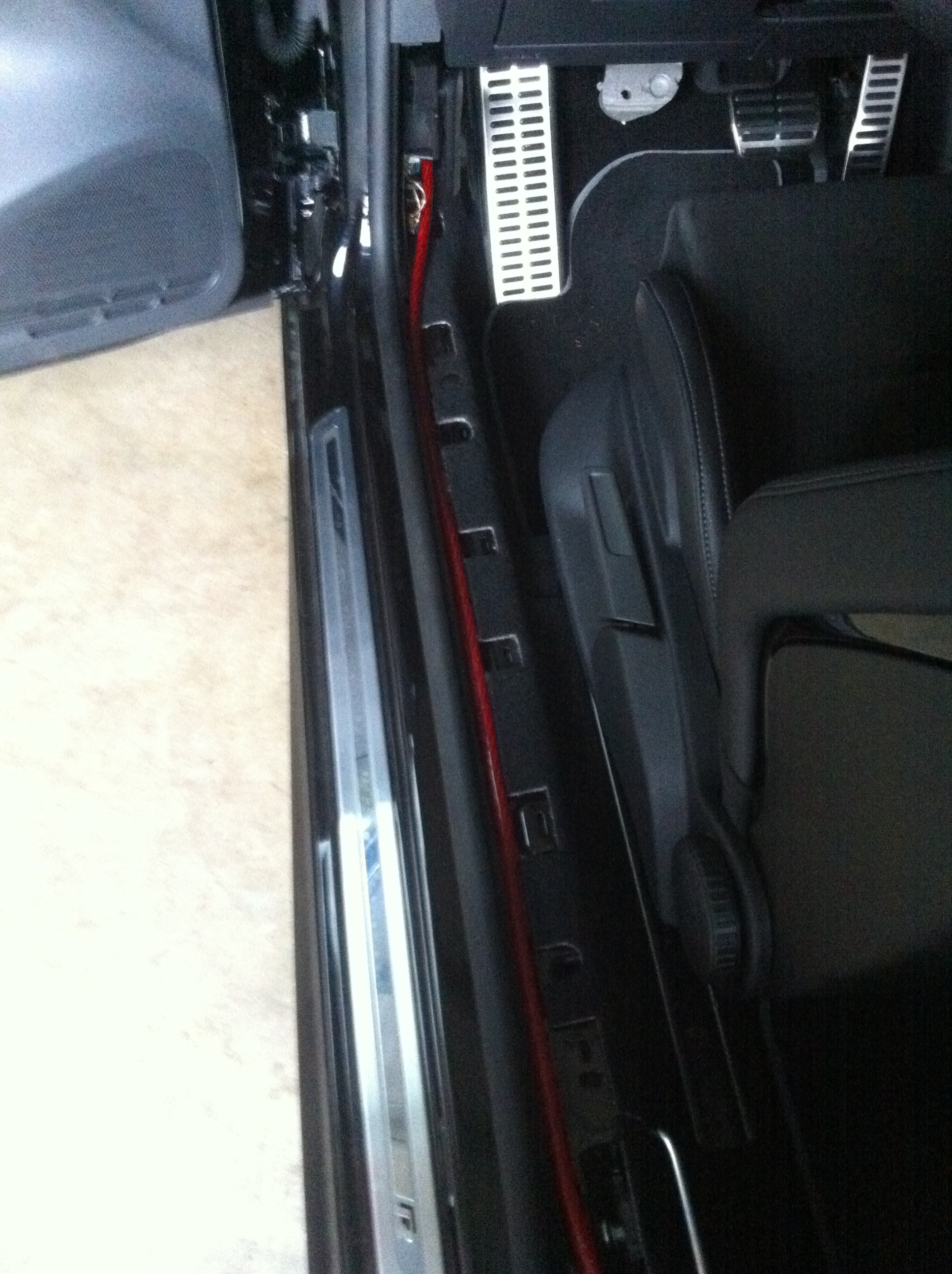

    - da ich noch keine passende Batterie sowie Polklemmen habe, hab ich erstmal nur das + Kabel hineingelegt (BILD 3)! Also den 5m Schlauch in den Fussraum geschmissen, erstmal durch die Gummitülle fädeln und im Motorraum dann bis vor zur Sicherungsbox gelegt, Gummitülle montiert, und das Kabel sauber in den Einstieg gelegt, an der B Säule bitte hinter dem Gurt enlang ;) dann von der Seitenverkleidung aus, das Kabel mit hochbiegen der Sitzfläche genau bei den Gurtschlössern durchgefädelt :winki:(habe da kein Gefahr bezügl. Scharfer Kanten gesehen) und schon ist man im KOfferraum :woot: man kann das Kabel dann noch mit etwas Tape unter der Sitzfläche befestigen ! Von der Gurtschlossdurchführung ging dann direkt bis rüber zur Beifahrerseite und dann ganz nach hinten bis zum bereits montierten Batteriekasten :thumbup:
    soweit so gut, ich hoffe es war alles gut verständlich, wenn ich dann die Batterie und Polklemmen habe lad ich noch ein paar Fotos davon hoch :winki:

    Der Zubehörendschalldämpfer könnte bauartbedingt zu weit rechts sitzen und somit stößt der ESD an den Batteriekasten :pinch: !
    Dies wurde bei der Anfertigung meiner AGA berücksichtigt ansonsten hätte es bei mir wohl Probleme gegeben.

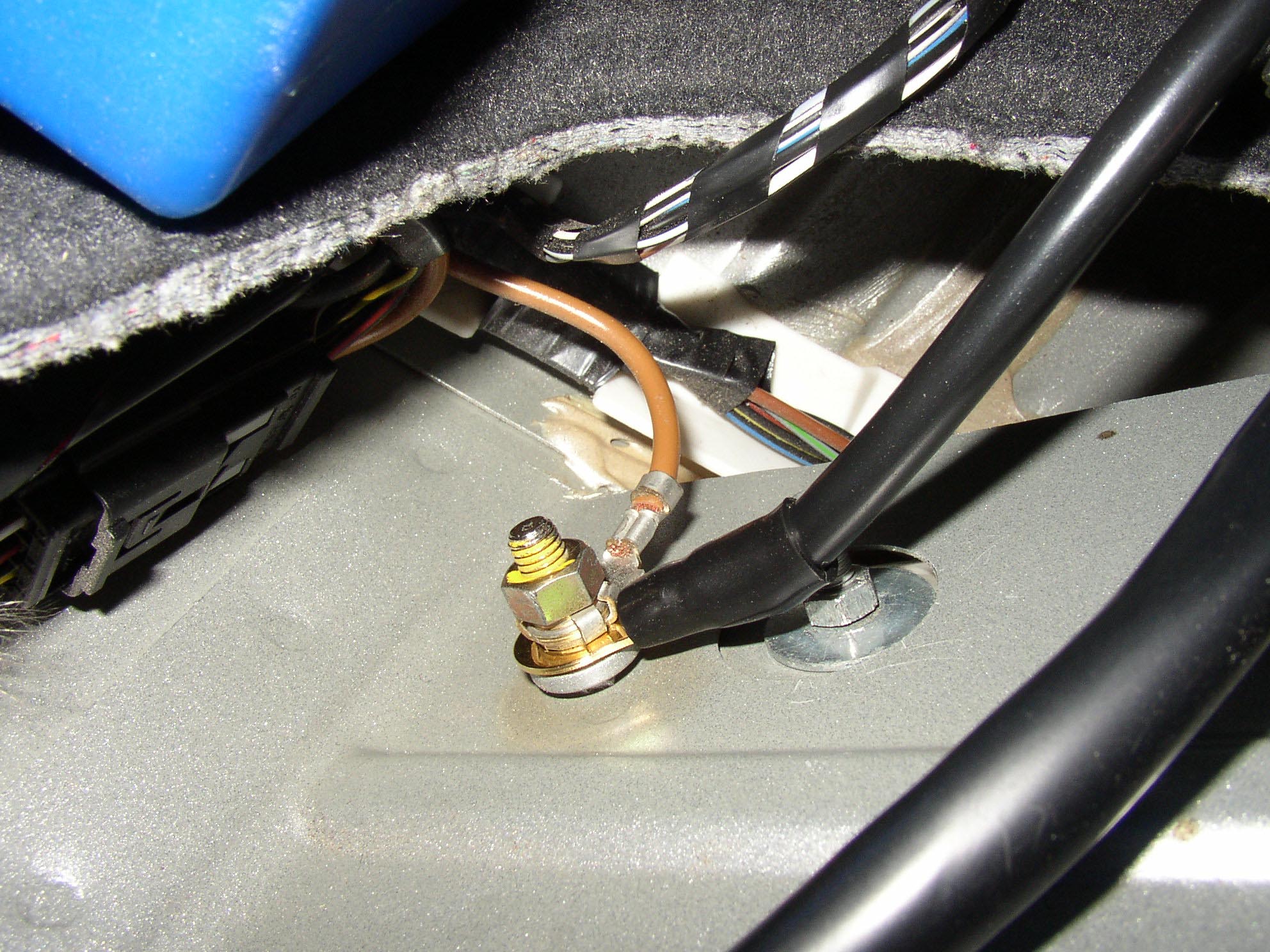

    Du kannst zusätzlich um es super sicher zu machen noch einen Lötpunkt an die Kabel machen ;) damit sich nix lockert, allerdings ist es garnicht so einfach die 35qmm Kabel zu erwärmen :hihi:
  • den habe ich in meinem 5er garnicht , als keinen gesechen
    hast du ne 100A sicherung drine im verteiler ?
    ja ich muss mahl suchen bin gerade auch alles am zerlegen nur der fahrer sitz ist momentan drinne :arghs:
    ja sonst habe ich alles
  • naja irgendwo wirste schon einen finden - bei der Rückleuchte oder hinterm Innenausschlag ........ kannst ja dann mitm Messgerät messen ob 12V am start sind ;)
