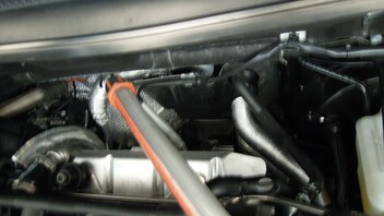

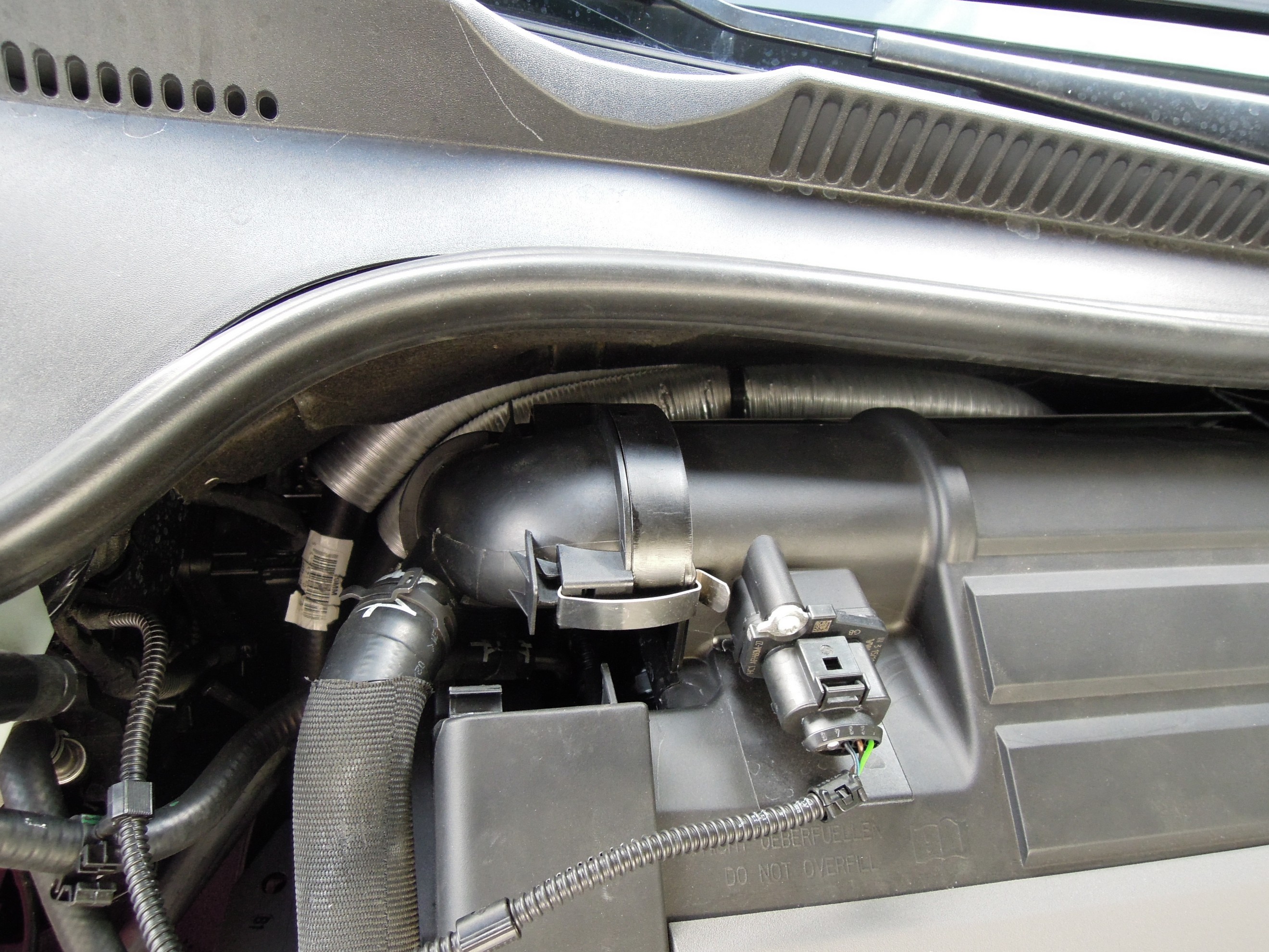

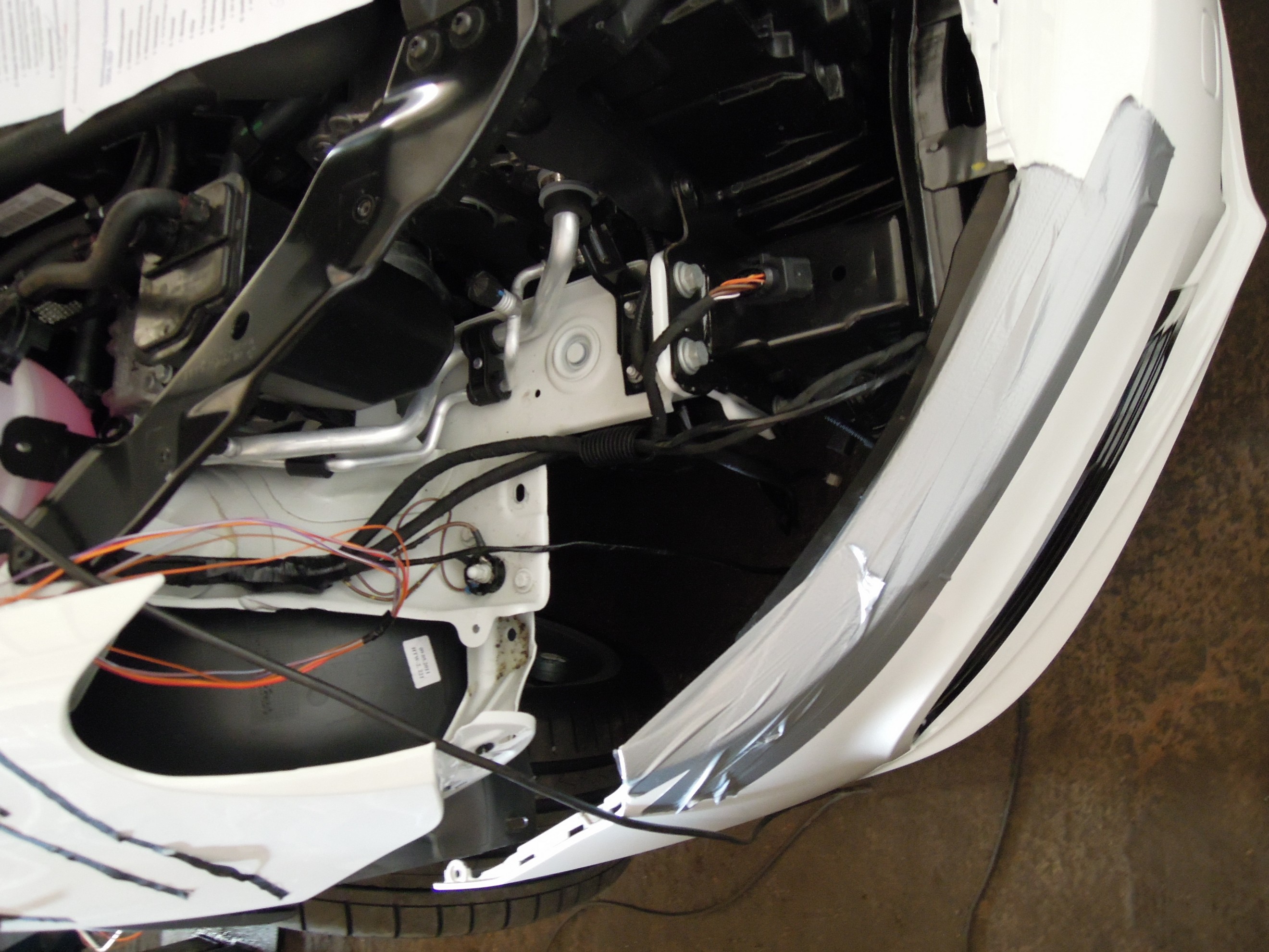

    zu1.: Ja, aber: der originale Waschwasserbehälter(5,5l) muß gegen einen kleineren für die Ausführung mit Standheizung(3,6l) getauscht werden, Pumpen und Sensor sind umbaubar. Hierbei wird die Sthzg. mit einem Halter an den Längsholm montiert, und an die andere Seite der Sthzg. wird ein weiterer Halter geschraubt in den der neue Waschwasserbehälter von vorn eingeschoben wird, dieser wird dann noch mit zwei Schrauben oben und vorn befestigt. Die Strom- Scheibenwaschwasserleitungen müssen danach zum Teil neu konfektoniert werden. Dabei konnte ich gleich die 6 Kabel für die Standheizung mit einflechten.

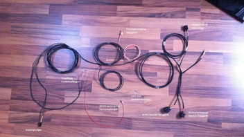

    (Plus zur Hauptverteilung hinter dem Scheinwerferschalter, Masse an den Massepunkt direkt hinter dem Waschwasserbehälter; can high/low ans Radio, jeweils ein Kabel am Holm lang zur Bosierpumpe Benzin unter dem Rücksitz und zum Empfangsteil Kofferraum hinten rechts.)
    Ich habe den original Kabelbaum bis unter den Kühlmittelausgleichsbehäter geöffnet und neu zusammen geflochten, dabei müssen die Leitungen zur Scheibenwaschpumpe an der Außenseite hinter dem Behälter lang. Die Schlauchanschlusstücken an der Pumpe (gerade/gewinkelt) mußte ich gegeneinander tauschen wegen dem Platz zur Radhausschale. Die für die Scheinwerferreinigungspumpenleitungen/kabel konnten so bleiben.
    Kabel in den fast passenden Farben und Querschnitten (FLYR) gibts bei Conrad.

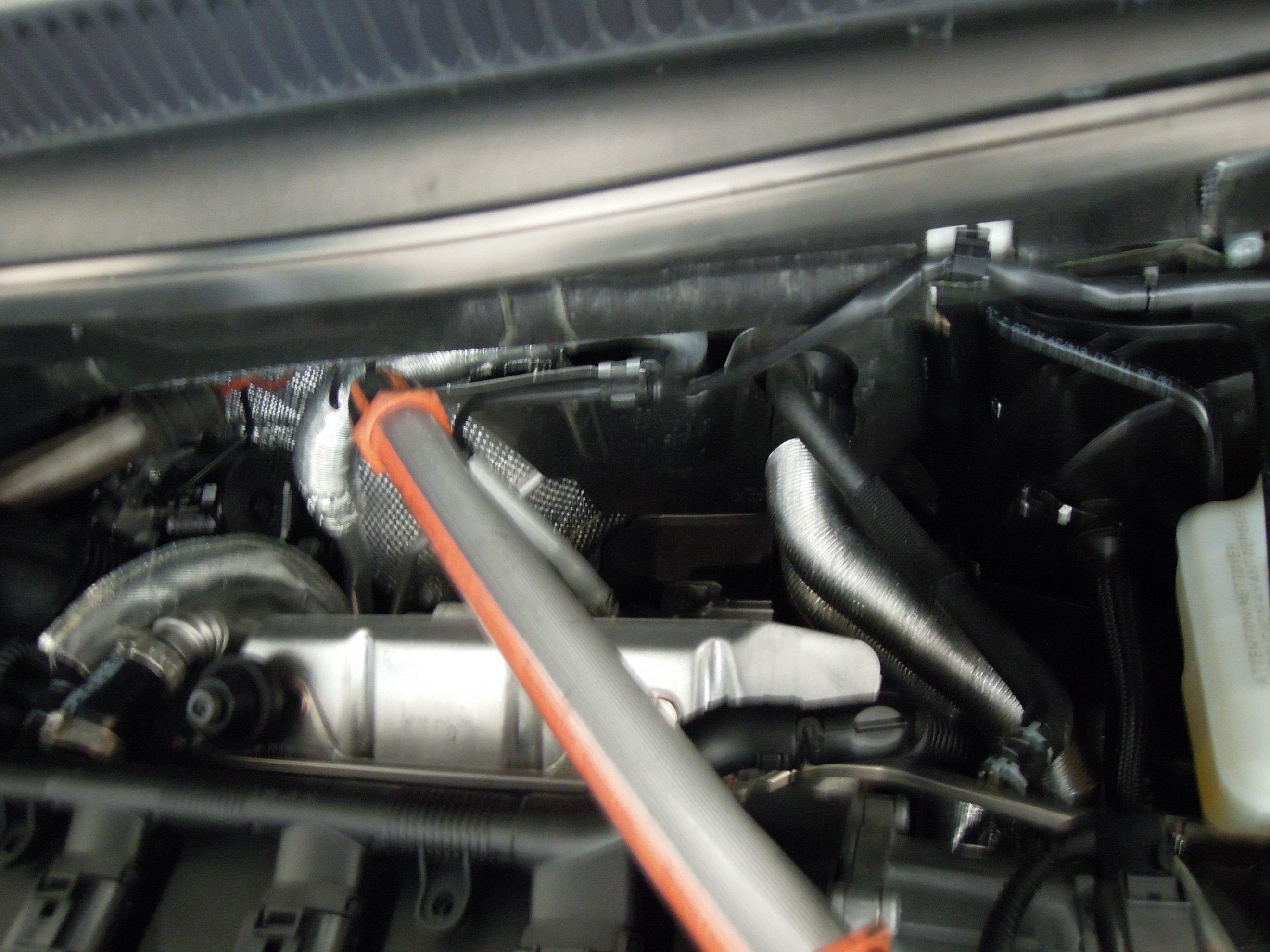

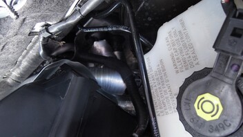

    Beim Wiederanbau des Stoßfängers stellte sich aber endgültig heraus warum VW keine Sthzg. ab Werk anbietet: die rechte Befestigungsschraube des LED TFL des R kollidiert mit dem neuen standheizungstauglichen Waschwasserbehälter. Ich denke Ähnliches trifft für die NSW von GTI / GTD zu. Nach anfänglichen Versuchen der thermischen Verformung der Waschwasserbehälters, die nicht ausreichten, habe ich mich entschlossen die rechte Befestigungsschraube des LED-TFL und die Befestigungsecke des Stoßfängers für die LED-TFL eine guten cm zu kürzen (die Schraubenlänge etwa) die LED-TFL wird dadurch nicht geöffnet und sitzt jetzt mit etwas Silikon immer noch in der Befestigungsecke im Stoßfänger.
    Außerdem wird es für den Ansaugschalldämpfer der Standheizung etwas eng neben der rechten Schweinwerferwaschdüse, aber das scheint lösbar.

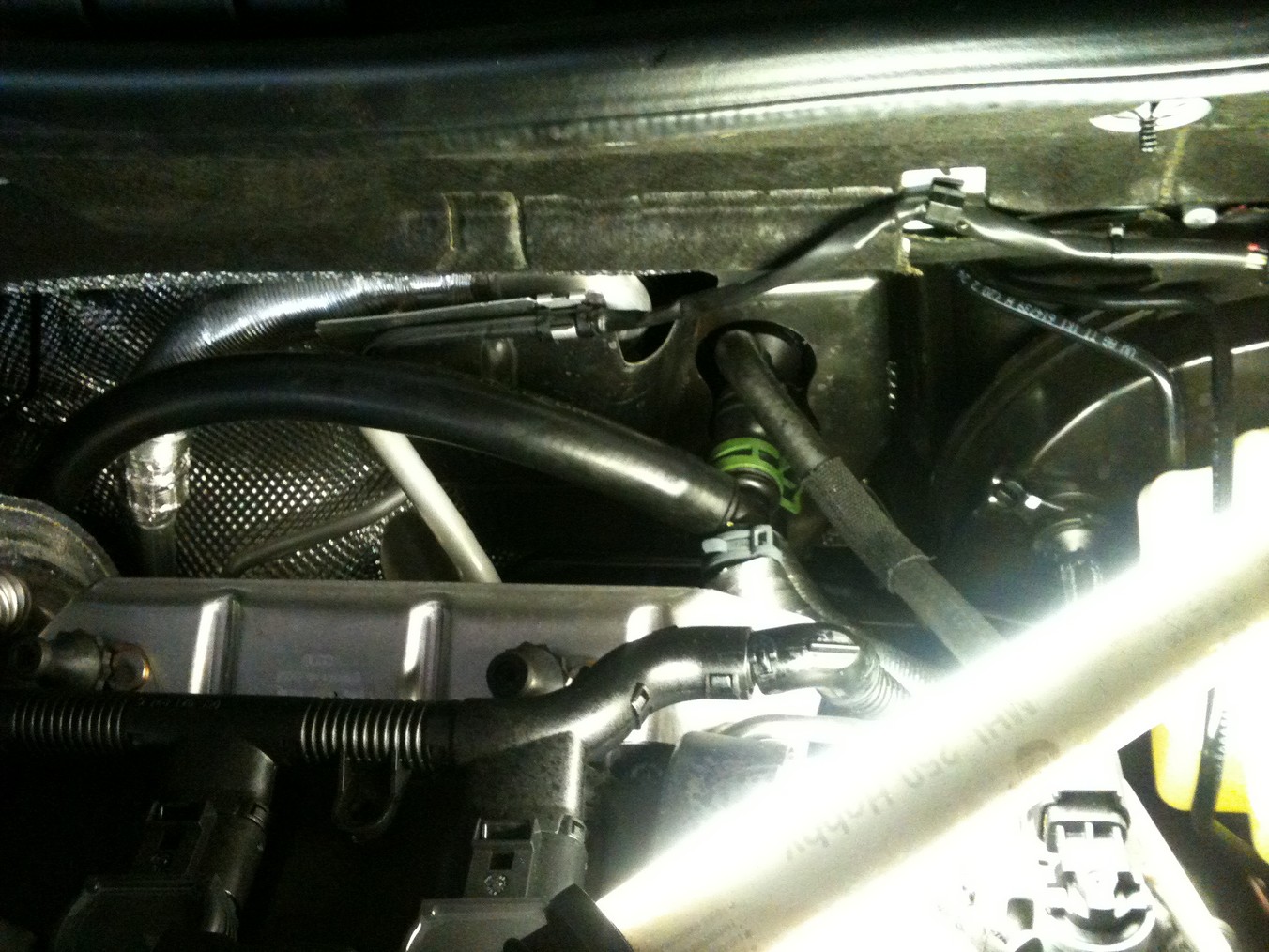

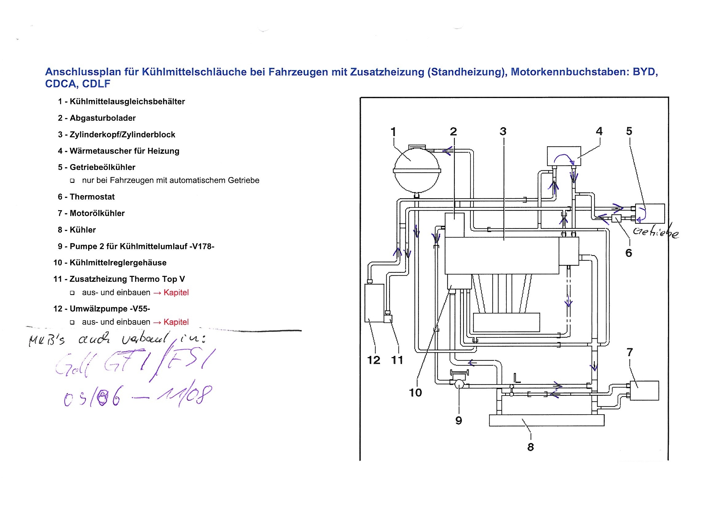

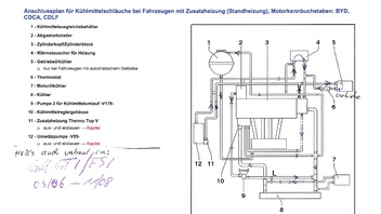

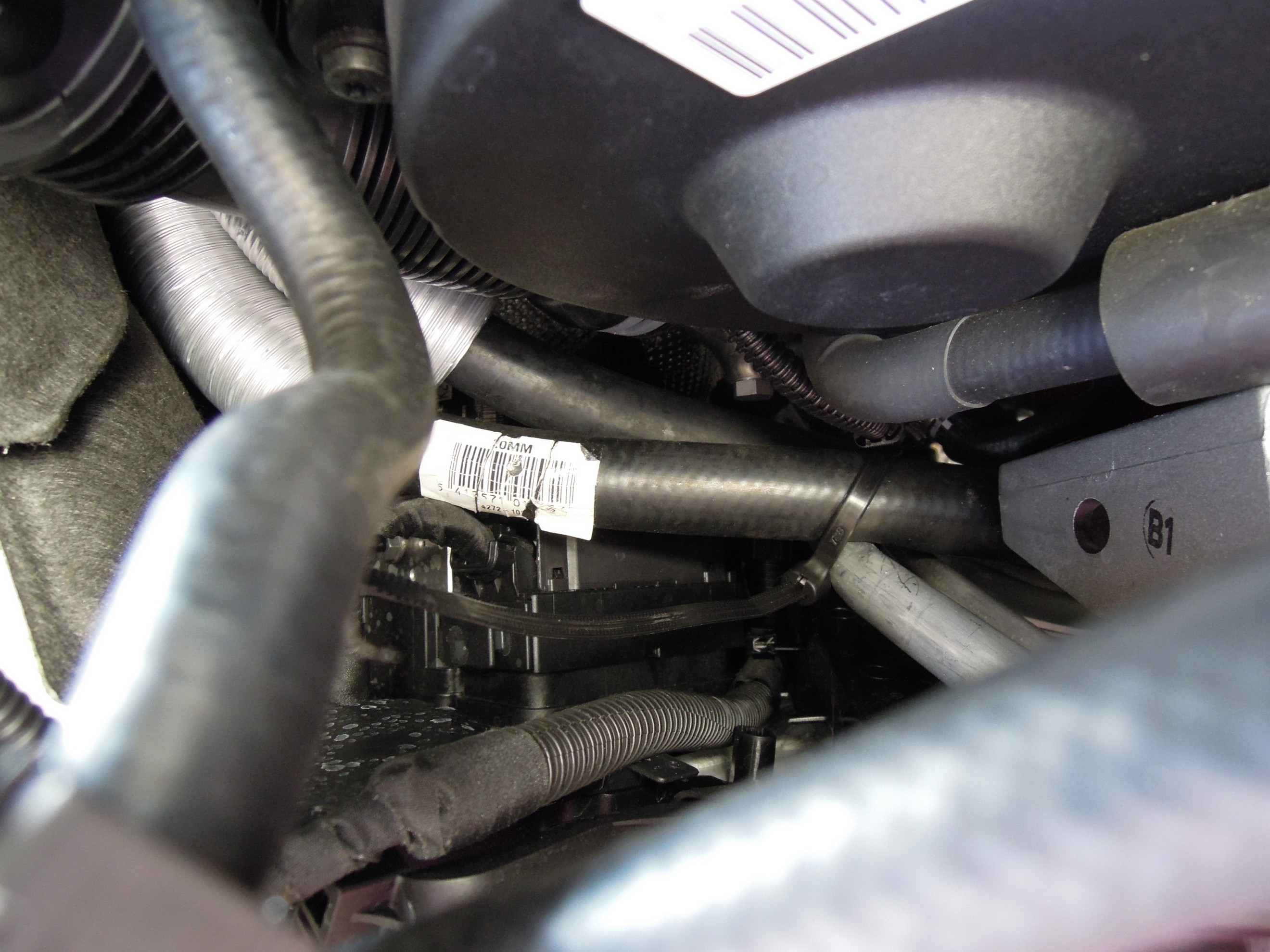

    zu 2.: so schön wie es sich zuerst anhört, nein ich denke man kann die Originalverrohrung nicht nutzen, es sei denn man strippt den Motor auf den Rumpfblock runter, denn sonst kann man die Rohre auf der Rückseite nicht montieren. ich habe mich für eine generische Schlauchverrohrung entschieden (geht halt doch nicht alles original). Dafür habe ich mir 4 1m Stücken Kühlwasserchlauch 20mm Innen/27mm außen aus dem KFZ Großhandel geholt, sowie ein paar Alu Hitzeschutzschläuche (gab nicht kleiner als 35mm).

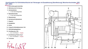

    bei der originalen Stanheizung kann man bei der Grundcodierung das Vorhandensein eines sog. Absperrventils für Kühlmittel (N279) codieren, dieses wurde aber meines Wissens nach beim Golf nie verbaut, wenn ich es richtig aus versch. Unterlagen "zusammengemutmaßt" habe ist es hauptsächlich dafür da das Motor und Innenraum oder nur Innenraum geheizt werden können, bzw. man dass, sofern freicodiert, im MFA einstellen kann.
    Aber in deinem Fall vermute ich das die Boschmitarbeiter die Standheizung einfach an der falschen Stelle im Kühlkreislauf angeschlossen haben. Vermutlich gleich vorn irgendwo im Motorkreislauf (einfacher). Da aber meiner Meinung nach aber Rückschlagventile im Kühlkreislauf verbaut (S3/A3) sind bzw. die Kühlwasserumwälzung beim R nur zuverlässig während des Motorlaufs funktioniert hast Du beschriebenes Problem.
    Empfehlung meinerseits:
    Anschluß der Standheizung an den Kühlkreislauf ändern, ich habe 20er T-Stücken in die Schlauchverbindung zwischen Wasserstutzen (Motor) und den Schnellverschlüssen Wärmetauscher Innenraum gesetzt und bin im Moment (14°C Außentemperatur) mit der Heizleistung sehr zufrieden. (Bild 2&3 in diesem Beitrag; Bild 5 im ersten Beitrag noch nicht aufgetrennt) Der Motor hatte heute nach 10 min Heizungsbetrieb ca. 80 Grad. Ich habe mich damit auch möglichst nah an die VW-Unterlagen zu dem Thema gehalten.
    Ich poste hier mal von mir veränderte/ergänzte Unterlagen, falls die Admins damit ein Problem haben bitte löschen. Das zweite Bild ist nur zur Orientierung bei der Flußrichtung gewesen da die Pfeile beim ersten sehr undeutlich waren.

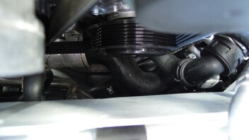

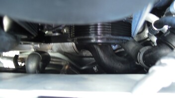

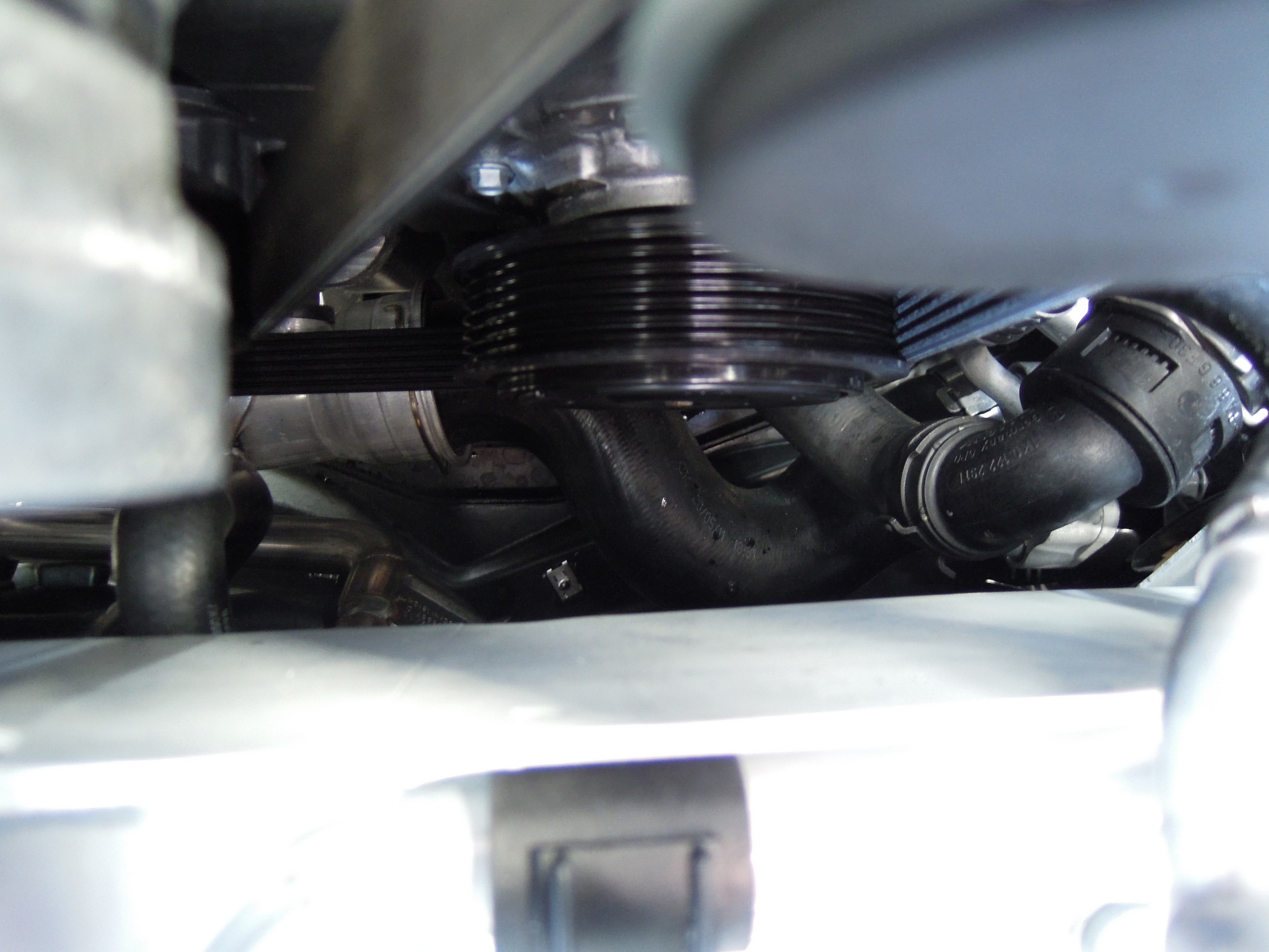

    Die original Wasserrohre passten bei mir, zur Montage musste nur die Antriebswelle und die Ölrücklaufleitung vom Turbo abgeschraubt werden. Bei der Ölrücklaufleitung kam danach auch die Ernüchterung, sie passte nicht mehr. Scheinbar kann man aber die Leitung vom AXX aus dem Golf 5 verwenden, ich habe meine Leitung aber passend gemacht (in der Mitte ca. 4cm gekürzt, danach wieder verlötet und den Rest zurecht gebogen) da ich die Waserrohre nicht wieder ausbauen wollte und trotzdem mobil sein musste. Wie gesagt, dass Golf 5 Rohr soll wohl ohne Probleme passen.

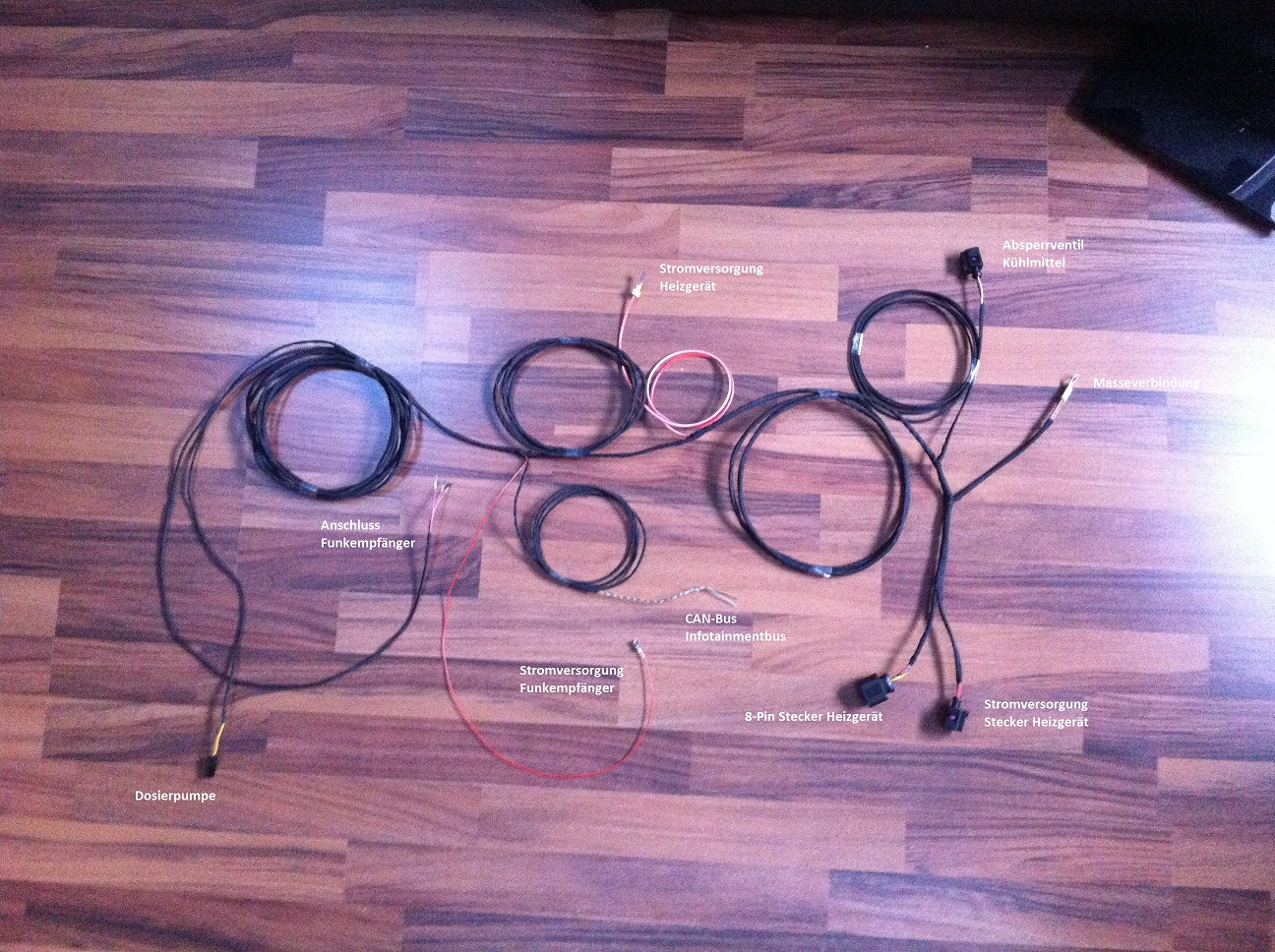

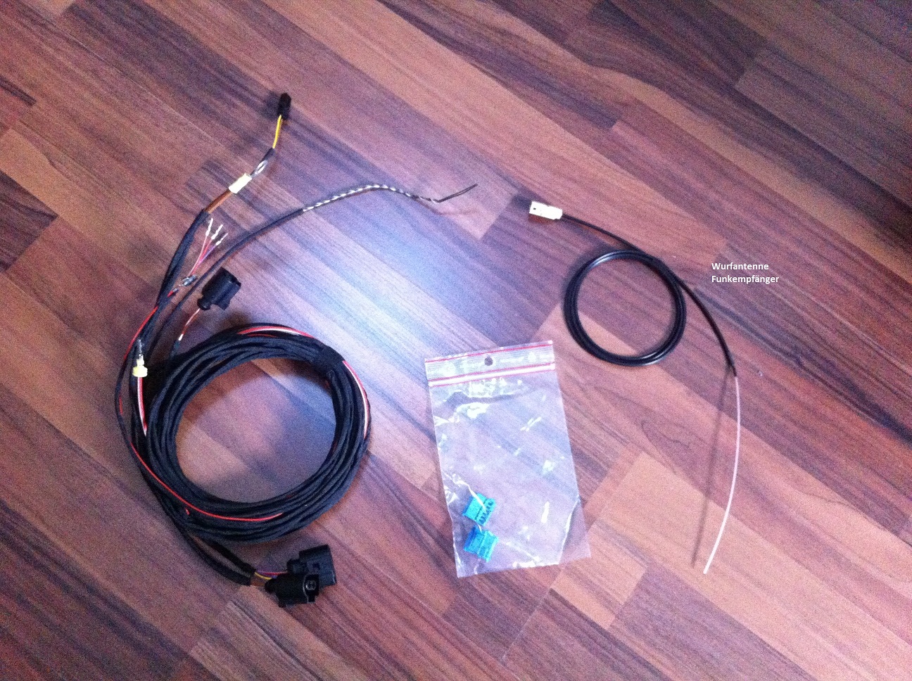

    Bei Kufatec gibt es jetzt, vielleicht auch schon länger, einen Kabelsatz für die TTV für den Golf 6. Hab die Jungs da mal angeschrieben wegen dem CAN-Bus (Infotaiment-Bus), wäre wohl für den Bus geeignet. Ist leider auf der Seite nicht mit beschrieben bzw. allgemein ein wenig schlecht beschrieben.
    Ich habe ihn bestellt und werde dazu mal berichten wie es damit aussieht. :thumbup:

    Und bei dem Kabelsatz von Kufatec ist auch der Stecker vorhanden.
