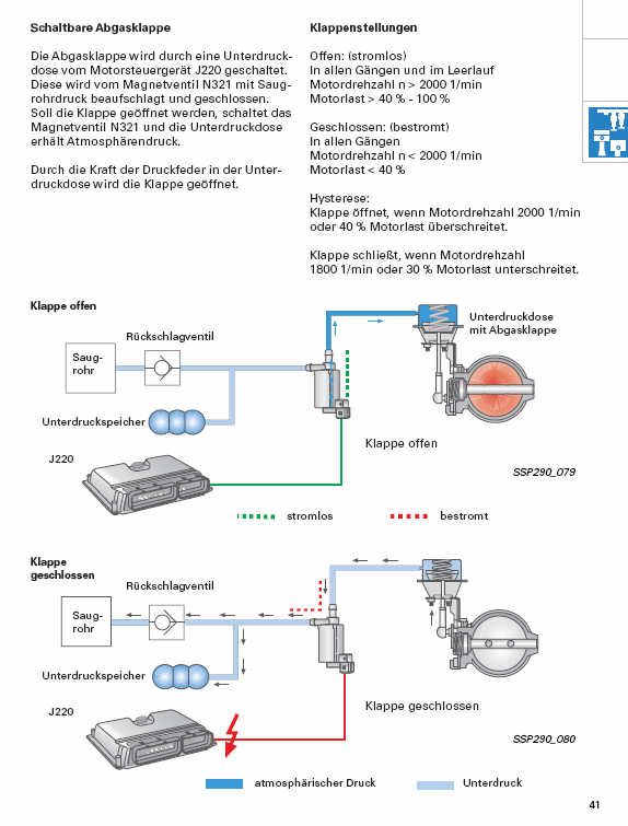

Mich würde interessieren, wo das elektrische Umschaltventil der Auspuffklappe montiert ist.
Wer kann mir das sagen?Vielen Dank!
Hallo und herzlich willkommen erst mal
:question: elektrisch :question:
Das Magnetventil für die Unterdrucksteuerung sitzt in der linken hinteren Radhausverkleidung!
Die Klappe ist permanent geöffnet und schließt lediglich beim Beschleunigen zwischen 50Km/h und 70Km/h. -
Also soweit ich weiß schließt die Klappe schon früher und macht erst später wieder auf !?!?
zwischen 50Km/h und 70Km/h.ist das beim golf R anders als beim Rocco R?? ihc meine das anders im hinterkopf zuhaben:
im stand: klappe offen
ab 2000 U/min bzw 20 Km/h: klappe zu
ab 70 Km/h: klappe offen -
Jau so kenne ich das auch Willi oder bei Vollast immer offen
also im stand ist die klappe aber schon geschlossen!
also beim scirocco ist die klappe im stand defintiv offen
beim s3 8p ist sie im stand auch offen -
Da muss ich Dir - erstmals - wiedersprechen, Stefan.
Also bei mir ist die Klappe definitiv immer im Stand aufgewesen!LG, Timo
also bei mir ist es mit dsg im stand folgendermaßen (serie, also nix geändert):
fahrstufe D -> klappe = geschlossen
fahrstufe S -> klappe = offen
fahrstufe Manuell -> klappe = offenwie es beim schalter aussieht kann ich leider nicht sagen.
und die klappensteuerung ansich, ist meiner meinung nach auch nicht geschwindigkeitsabhängig beim golf r, sondern hängt ab dem 2ten oder 3ten gang von der drehzahl ab (bei ca 3500 öffnet sie sich). im ersten ist die klappe immer offen (außer im stand auf fahrstufe D). aber wie und was jetzt nun da genau stimmt, kann ich leider auch nicht sagen.
