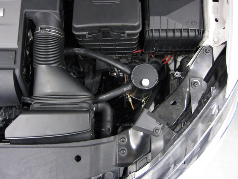

    • TCS-Performance schrieb:
      Hier mal ein Bild des Catch Can Tanks bei einem Golf 6 R.
      Die Motorabdeckung muß NICHT bearbeitet werden!
      sieht gut aus, eure lösung! :thumbup:
      ich kenne es nur vom GTI (wie auf dem von mir geposteten bild), da passen die schläuche dann leider nicht ohne knicken unter die motorabdeckung... :S
      Gruß Stefan - meinR.com Communityleitung
