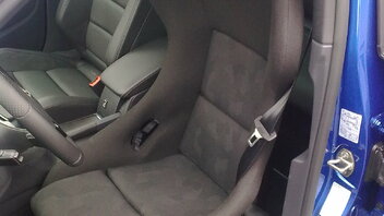

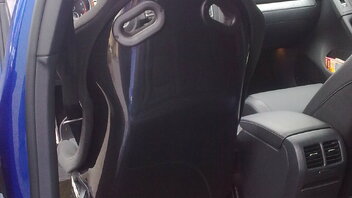

  • Wir wollen Bilder sehen. ;)
    LG, Timo
    Ist nicht wirklich sehenswert: Nur Fahrerseite und serienmäßiger Dreipunktgurt.
    Beim Sitz ist mir die Optik nämlich völlig egal, nur der Seitenhalt zählt.
    Gruß, Manni
