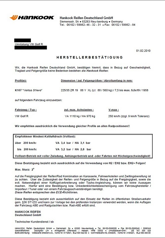

Ich hab heute mal bei Hankook angefragt ob man auf dem R auch 225/35/19 fahren dürfte. Laut Hankook kein Problem, also steht denn nichts im Wege und ich denke auch andere Hersteller werden es nicht anders sehen.
Das heißt mehr Platz unter den Kotflügeln und man kann theoretisch seine alte GTI/R32 Felgen weiter nutzen. Dann dürften auch die schwarzen "Kotflügelerweiterungen" ab zu machen sein ohne das es Ärger wegen der Laufflächenabdeckung gibt
Hab die Freigabe mal angehängt
