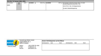

Moin,
es geht um die Bilstein Stoßdämpfer B6 Damptronic. Diese werden in diversen Onlineshops für den Variant angeboten. Stutzig wurde ich, als ich die Dämpfer im Online-Produktkatalog von Bilstein nicht für den Golf finden konnte. Dann habe ich weitergeguckt und festegstellt, dass die Shops, die die Dämpfer für den Variant anbieten, diese auch für den Seat Leon ST Cupra 4Drive 300 anbieten. Für beide Fahrzeuge haben die Dämpfer die gleiche Nummer. Deswegen vergleiche ich die Achslasten der Fahrzeuge, um einen Rückschluss zu bekommen, ob das mit den Gewichten passen würde.
Bei Interesse, mein Cupra 4Drive hat vorn unter 8.1: 1040kg und hinten unter 8.2: 1050kg
Jo, danke. Wir haben ja schonmal über pn geschrieben.
Moin,
erledigt. Ich habe die Freigabe für die B6 DT per Mail für den Golf 7R Variant heute erhalten.
Moin,
bei welchen Achslasten ?

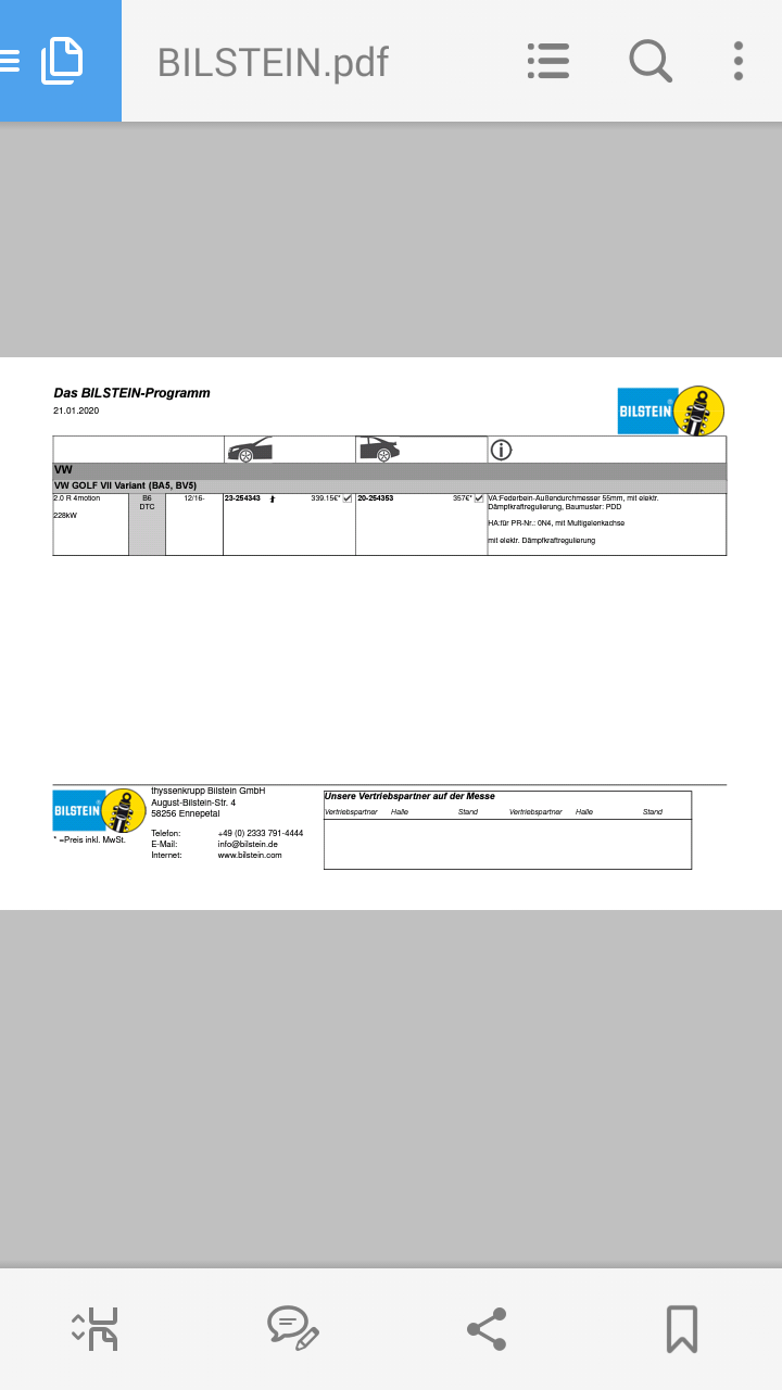

hier die Antwort von Bilstein:
"Sehr geehrter Herr xxx,
vielen Dank für die Rückmeldung.
Gerne teilen wie Ihnen nach Prüfung des Sachverhalts mit, die
angefragten Stoßdämpfer für das mitgeteilte Fahrzeug in den
Katalog aufgenommen zu haben, siehe anbei.
Bitte beachten Sie die Informationen anbei."
