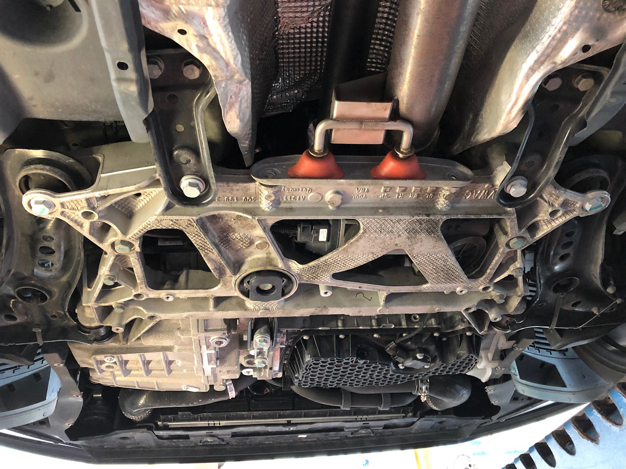

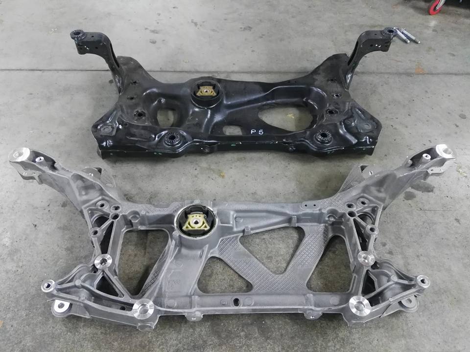

    Letztendlich habe ich den Alu Aggregateteträger vom Clubsport S verbauen lassen und diesen auch auch der Vermessungsbühne in meinem Beisein, exact vermitteln lassen, damit vorn rechts und links die Sturzwerte ziemlich gleich waren.
    Auch etwas mehr Vorspur an der HA, weil diese den Wagen stabilisiert und ich im Cupra ab ca. 220km/h immer ein mulmiges gefühl hatte und der Wagen anfing zu pendeln..die vorigen Vermesser hatten einfach darauf geschaut, dass die Werte im grünen Bereich waren, mehr nicht.
    Nachdem ich mich belesen hatte und wusste, worauf es hier ankommt, habe ich so gut als möglich den Sturz seitengleich einstellen zu lassen und Vorspur hinten etwas mehr als vorne.

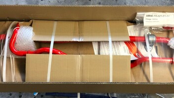

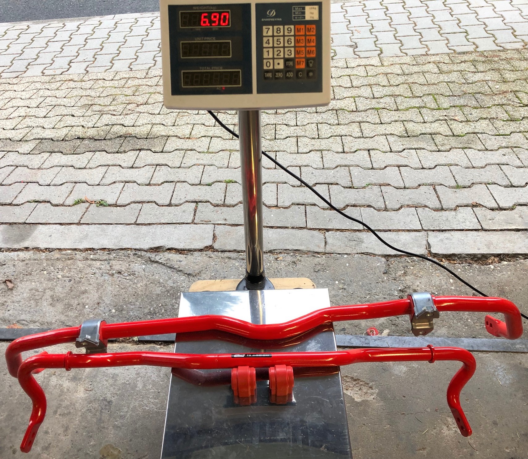

  • So, die Eibach Stabis sind heute angekommen und das V3 wird die nächsten Tage eintreffen.Einbau mit Vermessung, wohl bis in ca. 14 Tagen.

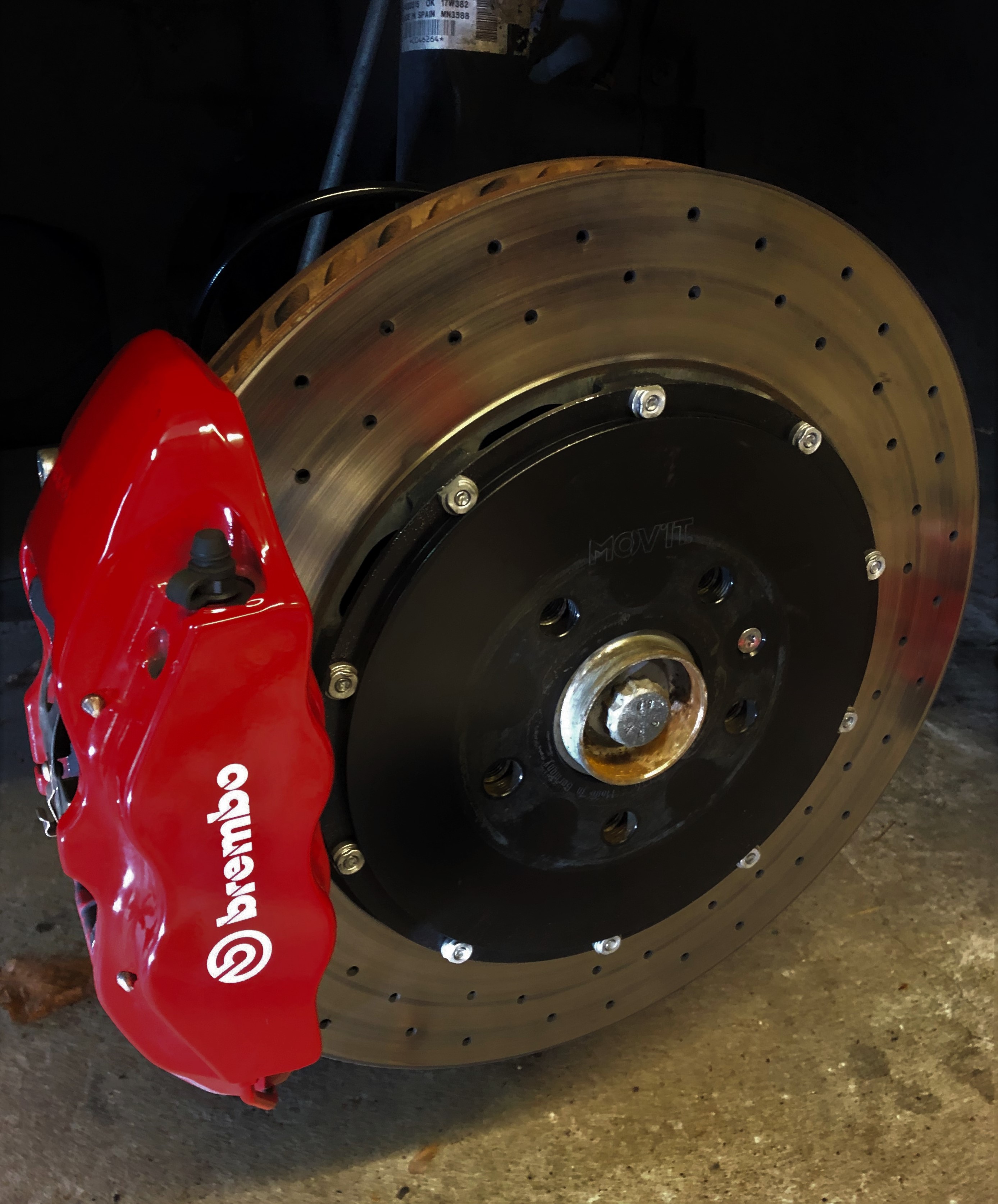

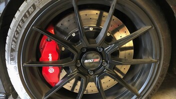

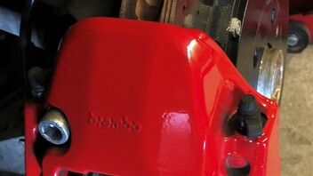

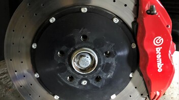

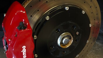

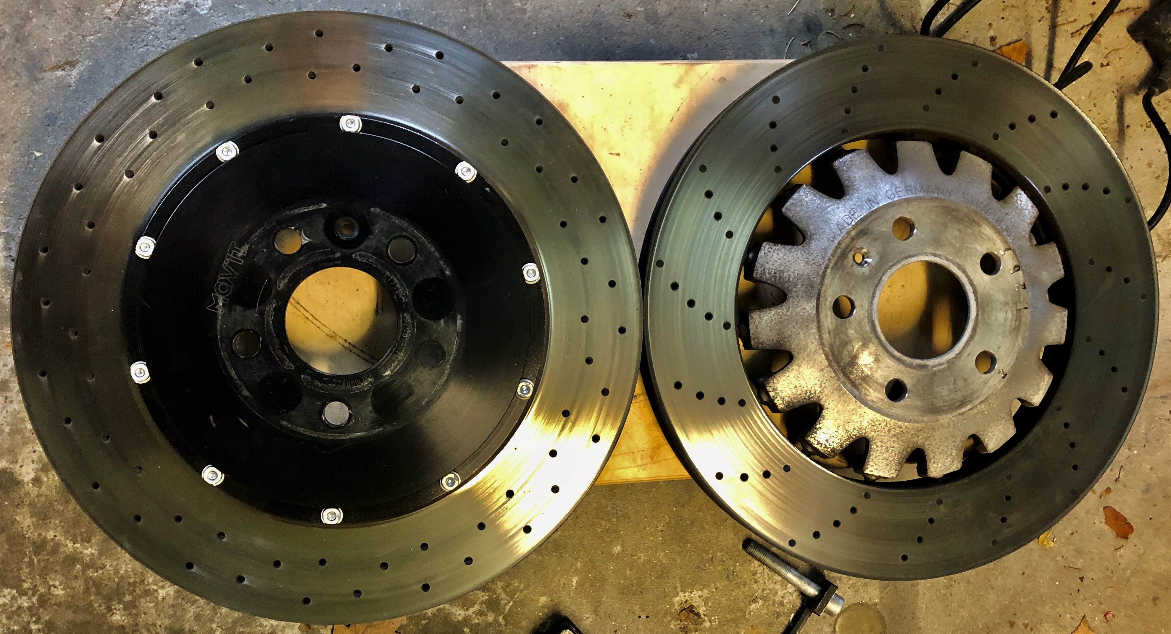

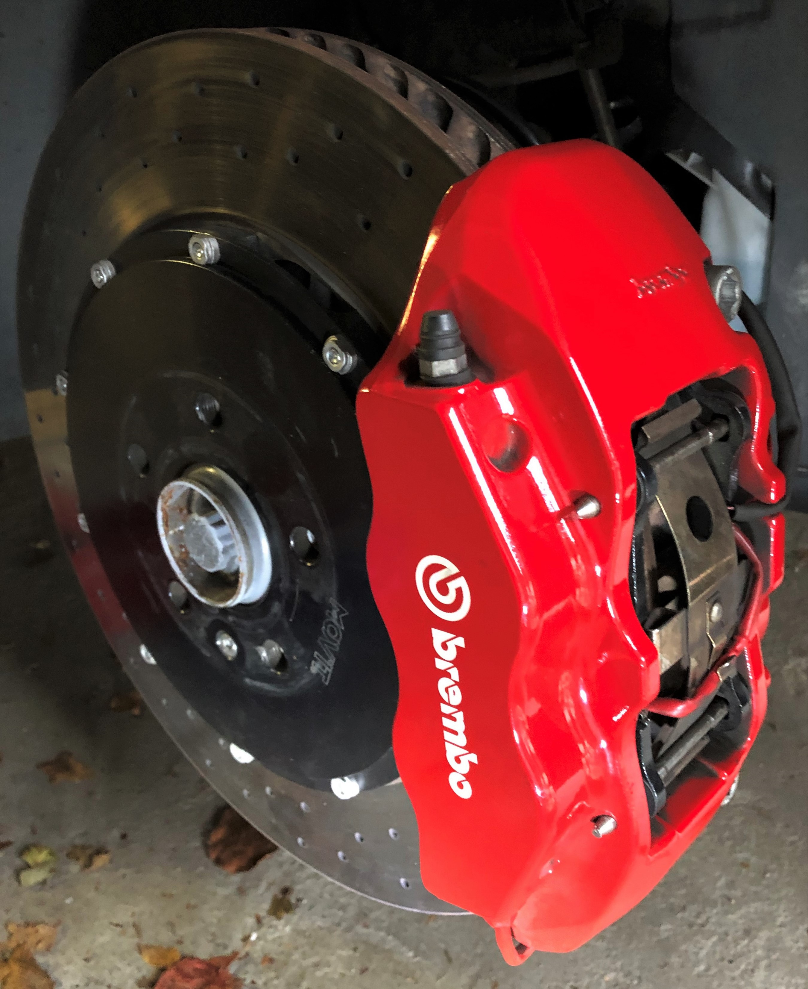

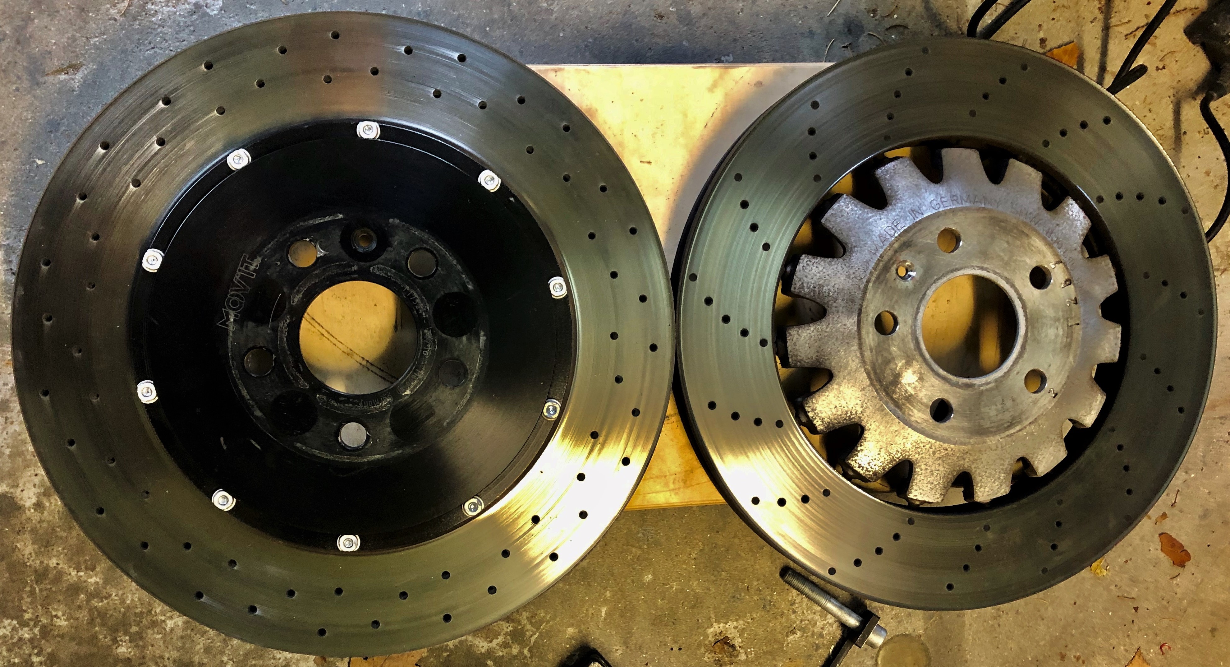

    Zu Weihnachten hatte ich mir das 380x32 Movit Upgrade Kit für die 370er Performance 4Kolben Brembo geschenkt und bin bisher sehr zufrieden damit.Mit der Bremsleistung der Performance Bremse war ich auch stets zufrieden und hatte nie Probleme, aber durch die nochmalige Leistungssteigerung , wollte ich schon auf Nummer sicher gehen.
    Es hat mich auch immer etwas gestört, dass Audi/Seat an den Bremsscheiben gespart hat und für beide Seiten 2 gleiche Bremsscheiben verbaut, wo Probleme durch einseitige Überhitzung vorprogrammiert sind.Threads gibt es von TTRS und RS3 Fahrern zur genüge, dazu.
    Zusätzlich zur besseren Bremsleistung und nun endlich mit laufrichtungsgebundenen Bremsscheiben, sind diese nochmals ca. 1kg pro Seite leichter an ungefederter, rotierender Masse.
    Zur besseren Belüftung sind die Ankerbleche entfernt worden und die RS3 Belüftungen, sowie Stahlflexleitungen verbaut und neue Bremsflüssigkeit eingefüllt.
    Bin gespannt, wie sich das Ganze dann fährt.
