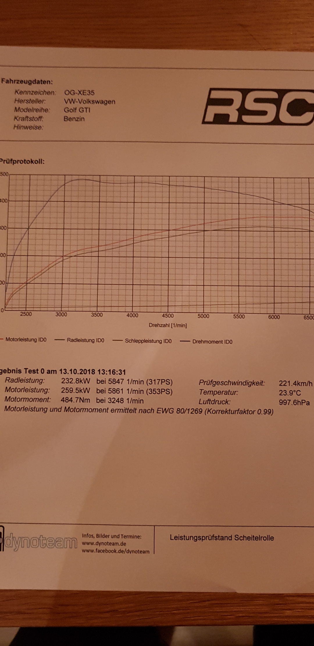

    Gemessen hab ich das Auto mit 353 PS 484 NM.
    Laut Vorbesitzer welcher alles verbaut hat, ist das das komplette Setup.
    Meine Frage ist:
    Ist diese Leistung ohne HD Pumpe Upgrade möglich?

    Mein Edi hat 353 PS 484 NM.
    Ist diese Leistung ohne HD Pumpen Upgrade möglich oder nicht?
    BTS erreiche ich nicht und der Vorbesitzer kann sich nicht erinnern.
  • Die Endleistung ist theoretisch schon machbar, die HD-Pumpe bricht eher in mittleren Drehzahlbereich ein. Da sind dann eher deine 480Nm unwahrscheinlich. Aber auch die Endleistung ist etwas hoch, wenn du mit Serienpumpe unterwegs bist. Ich würde da mal auf nen Prüfstand gehen, messen was anliegt. Wenn die Leistung so da ist und der Lambdawert auch nicht voll aus dem Ruder läuft und du die Messung mehrmals wiederhollen kannst, hast du ein HD-Pumpen Upgrade verbaut. Muss aber nicht unmöglich sein, die Leistung ohne Upgrade zu erreichen, manche HD-Pumpen gerade die 9.1/9.2 können auch mal was mehr liefern. Wenn der Motor eh schon gut im Saft steht, kann es sein, das da die Leistung erreicht wird.
    Allerdings muss man immer beachten: Sprit kühlt den Brennraum, hat man eh schon zu wenig Sprit bei der Verbrennung, wird der Motor schnell heiss. Was für Kolben, Kolbenringe, Zylinderkopfdichtung, Ventile, Ventilschaftdichtung, Krümmerdichtung und auch dem Turbolader nicht gut ist. Zudem kann der Motor nicht mehr in sein "Schutzprogramm" welches daraus besteht, mehr Sprit wie nötig einzuspritzen, damit der Motor wieder runter kühlt. Wenn er das nicht kann und du weiter Stoff gibst, schmelzen deine Zündkerzen, Dichtungen, Kolben (kein scheiss, die bilden wirklich Blasen) und der Turbo geht schnell mal hops. Irgendwann hast du eh eine klopfende Verbrennung, dann wird Zündwinkel gezogen, die Leistung sinkt. Das wird das Problem der überhitzung aber nur teilweise lösen.
    Das ist mal die nackte Theorie, jetzt meine Meinung: gerade BTS würde ich nicht unterstellen, das die dich so rumfahren lassen würden, ausser der Vorbesitzer war nen Idiot und wollte das unbedingt. BTS hätte da sicher mehrmals klar und deutlich drauf hingewissen. Ich würde mich mit BTS in Verbindung setzten und das klären, bis ich Gewissheit hätte, würd ich mal piano mit dem Edi35 machen und den Sound und die Landschaft bei gemüdlichem Tempo geniessen.

    Die Leistung hab ich so auf nem Prüfstand messen lassen.

    Abgesehen davon, ob die von BTS (oder vom Vorbesitzer) angegebene Leistung nun stimmt oder nicht, sind ähnliche Endleistungen mit und ohne HD-Pumpe prinzipiell möglich.
    Aber wenn es safe laufen soll, muss man halt insbesondere im mittleren Drehzahlbereich etwas Drehmoment rausnehmen, denn dort bekommt man mit der Serienpumpe als erstes ein Problem (niedrigere Drehzahlen = niedrigere Pumpenkolbengeschwindigkeiten = weniger Fördermenge).
    Bei einem Frontkratzer muss man sich aber ohnehin überlegen, ob man nicht zugunsten der Fahrbarkeit von Haus aus weniger Drehmoment programmiert.
  • Da hat unser Fuchs vollkommen Recht... ausser das man ohne HD-Pumpe so ganz ohne Endleistung rumsteht :D . Die Leistungskurve sieht aber nicht aus, als ob man unten herum Drehmoment rausgenommen hat, ist zwar sehr schöne, saubere Kurve ohne Peak, aber begrenzt sieht mir das nicht aus. Da kann ich meine Kurve fast 1:1 drüber legen, ausser das sie um wenige Hunder U/min nach hinten geschoben ist, wegen der Verdichtungsreduzierung.
    Das "Plateau" kommt daher, das der Lader einfach nicht mehr weiter kann. Der Krümmer und das Abgasgehäuse machen nicht mehr mit, Wastegate ist am Ende usw. Wenn das Wastegate verstärkt wäre, könnte man da ein wenig was holen, aber dann zu Lasten der Haltbarkeit des Turbos. So wie das ist, ist schon eher Ende der Fahnenstange mit dem K04. Man könnte, rein vom Lader her, mehr Drehmoment fahren, den Peak bei 3300 könnte man weiter hoch drücken, gerade wenn man kein Wert auf Fahrbarkeit legt sondern nur mit Zahlen glänzen will, ist das meist so. Dann kann man an der Tanke erzählen das man 500Nm und mehr fährt. Sinn machen tut das aber nicht. Wenn man Drehmoment begrenzen würde, wäre der Peak bei 3300 kein Peak mehr.

    Ich muss mich Korrigieren, bei mir liegen 487NM bei 3305 U/min an, also fast gleich. Also wurde da bei dir nichts begrenzt.
