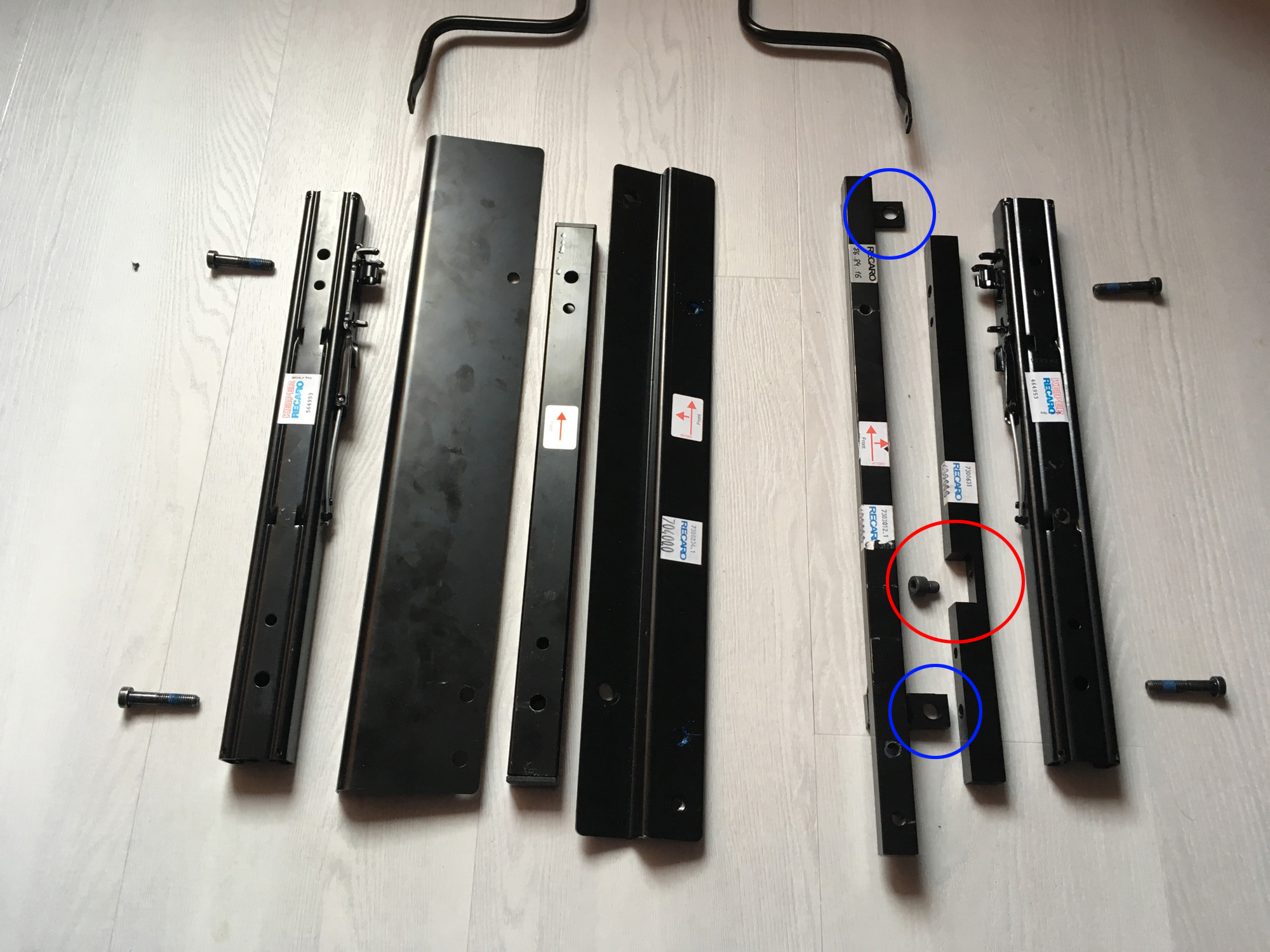

    • Der B 23 Kit ist ja schön und gut. Aber wo würdet Ihr den innen in Bezug auf den Beckengurt befestigen? An der Recaro Gurthalteleiste(rot eingekreist) passt das mal nicht wirklich, die Schraube ist auch viel zu klein. Das was blau eingekreist ist, sind die beiden Schrauben, die die Konsole auf der Karosserie befestigen. Hier werden die originalen Schrauben verwendet und die sind viel massiver, ähnlich wie die mitgelieferten von B 23 Kit. Wenn man jetzt den Beschlag 90 Grad biegt und an die hintere Schraube mit befestigt, sollte dies stabile genug sein oder?
