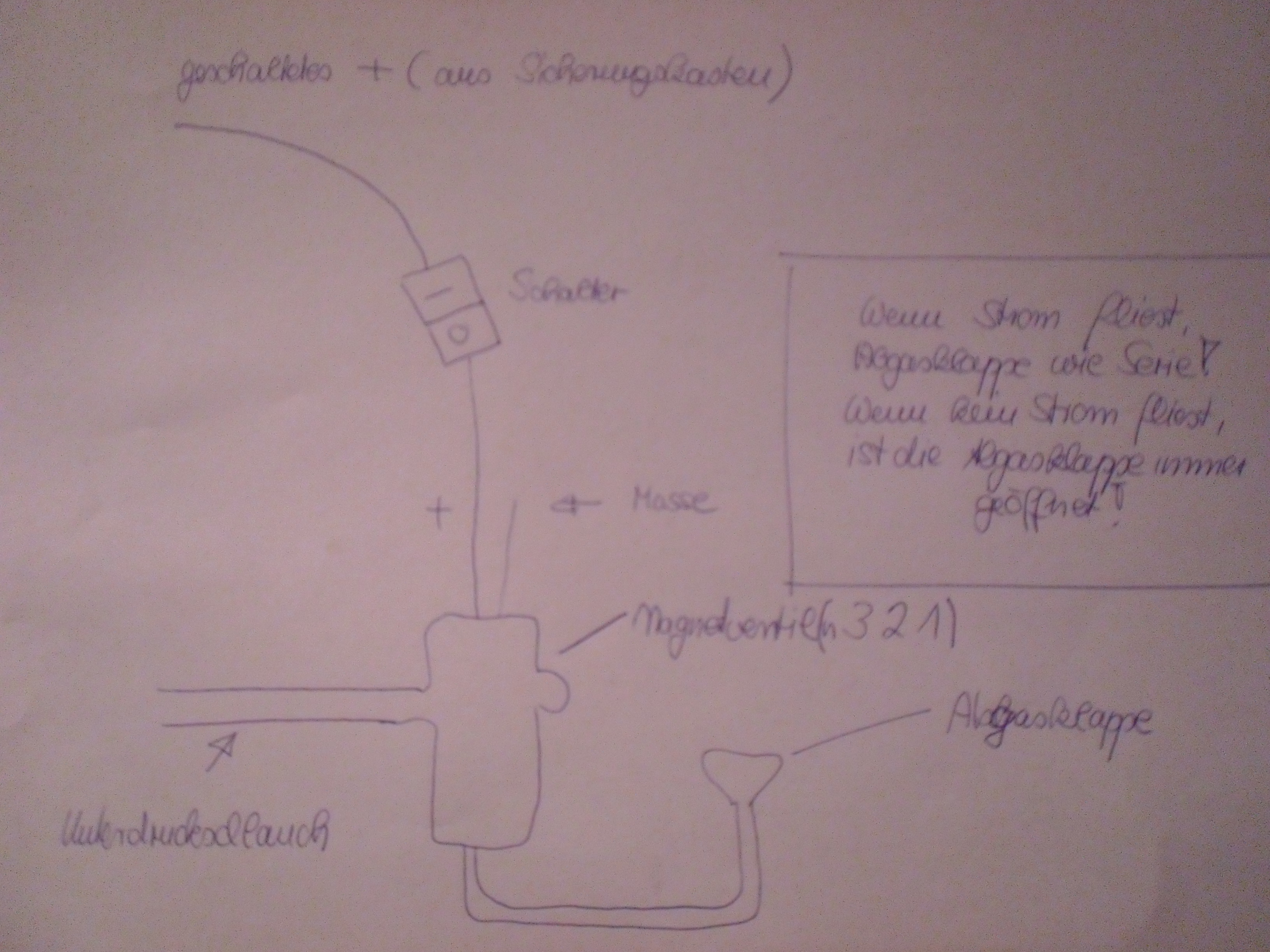

  • Zwischen den originalen Unterdruckschlauch wo auf das Stellelement der Abgasklappe führt, noch ein Magnetventil für Abgasklappe -n321- klemmen und mit plus und masse über Schalter ansteuern schalter aus Klappe wie original, Schalter ein klappe immer offen .Hast du Video vom bn pipes will mal wissen wie der klingt .

  • Anleitung ist auf meinen Schmierzettel, wo ich mir schnell gemacht habe.Aber ich kann Euch sagen was ich verbaut habe .1 Quadrat Kabel ca 6m ,Schalter gibts in jeden Media oder sonstigen Autozubehör-Shop. Magnetventil für Abgasklappe -n321-, am besten das vom s3 8p da gibt es 2 verschiedene Das billige kaufen, kostet ca 37 Euro und ist nichts anderes als dass, vom Golf r, nur billiger. Iich habe 1 vom Porsche GT3 verbaut. Das hatte ich noch daheim. Stecker und 2 pins gibts auch beim Freundlichen und noch paar Quetschverbinder und Kleinzeug.

  • Das Ogrinale Magnetventil ist unter der Hinteren Stoßstange Fahrerseite, würd vom Motorsteuergerät angesteuert .aber wenn du das mit geschaltetes plus steuerts bekommst du eine Fehlermeldung .Aber ich weis wie ihr es machen könnt ohne Fehlermeldung .Orginales Magnetventil am Stromkreis angeschlossen lasen und Unterdruck Leitungen abschließen und beide Leitungen verbinden und danach wie schon beschrieben noch ein Magnetventil einbauen .Danach ist es so wie du es haben willst 1 Strom fliest abgasklappe immer zu.2 wen kein strom fliest immer offen und alles ohne fehlermeldung (Aber ich kann Euch sagen was ich verbaut habe .1 Quadrat Kabel ca 6m ,Schalter gibts in jeden Media oder sonstigen Autozubehör-Shop. Magnetventil für Abgasklappe -n321-, am besten das vom s3 8p da gibt es 2 verschiedene Das billige kaufen, kostet ca 37 Euro und ist nichts anderes als dass, vom Golf r, nur billiger. Iich habe 1 vom Porsche GT3 verbaut. Das hatte ich noch daheim. Stecker und 2 pins gibts auch beim Freundlichen und noch paar Quetschverbinder und Kleinzeug. )
