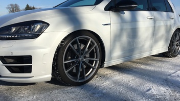

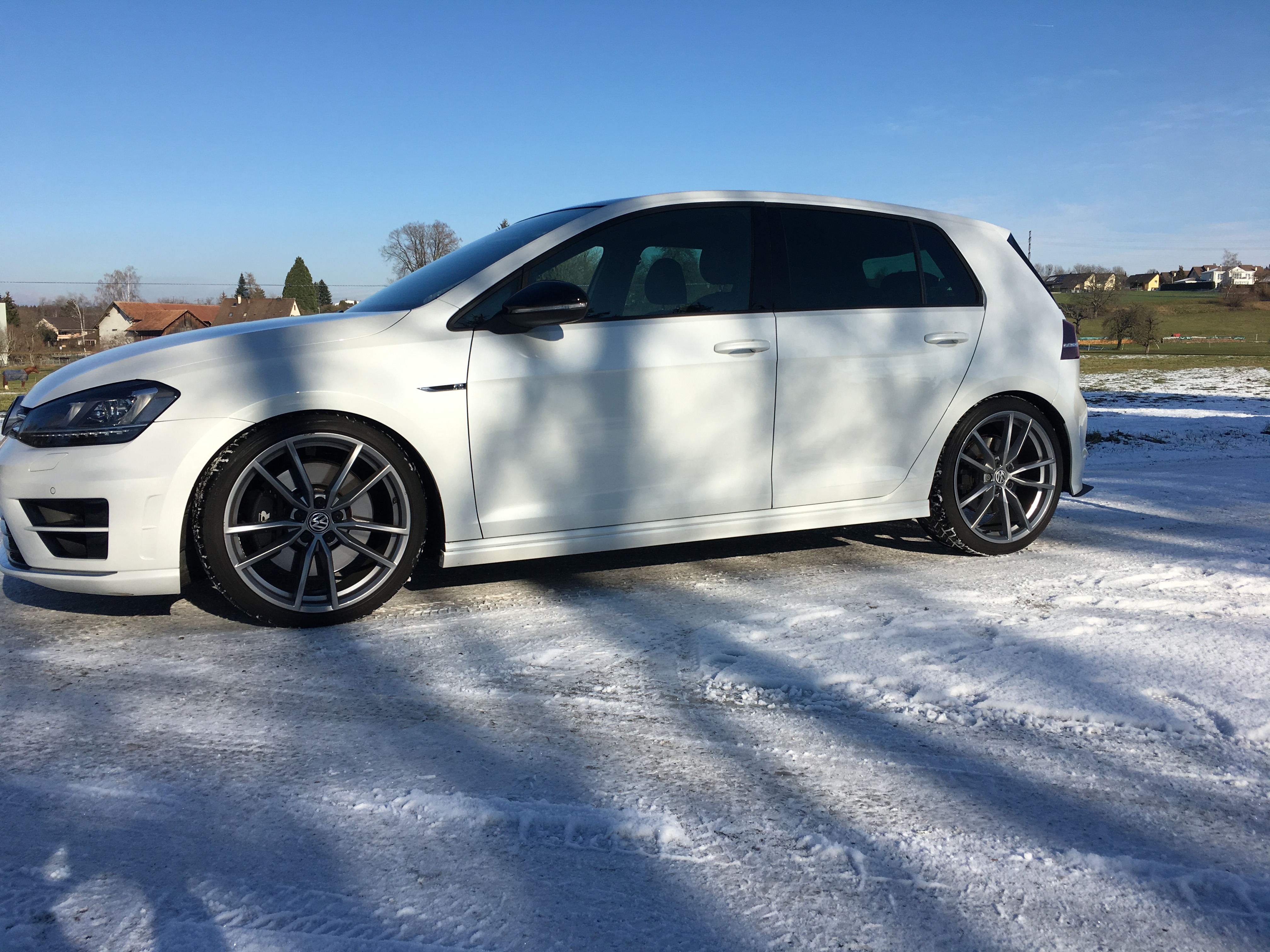

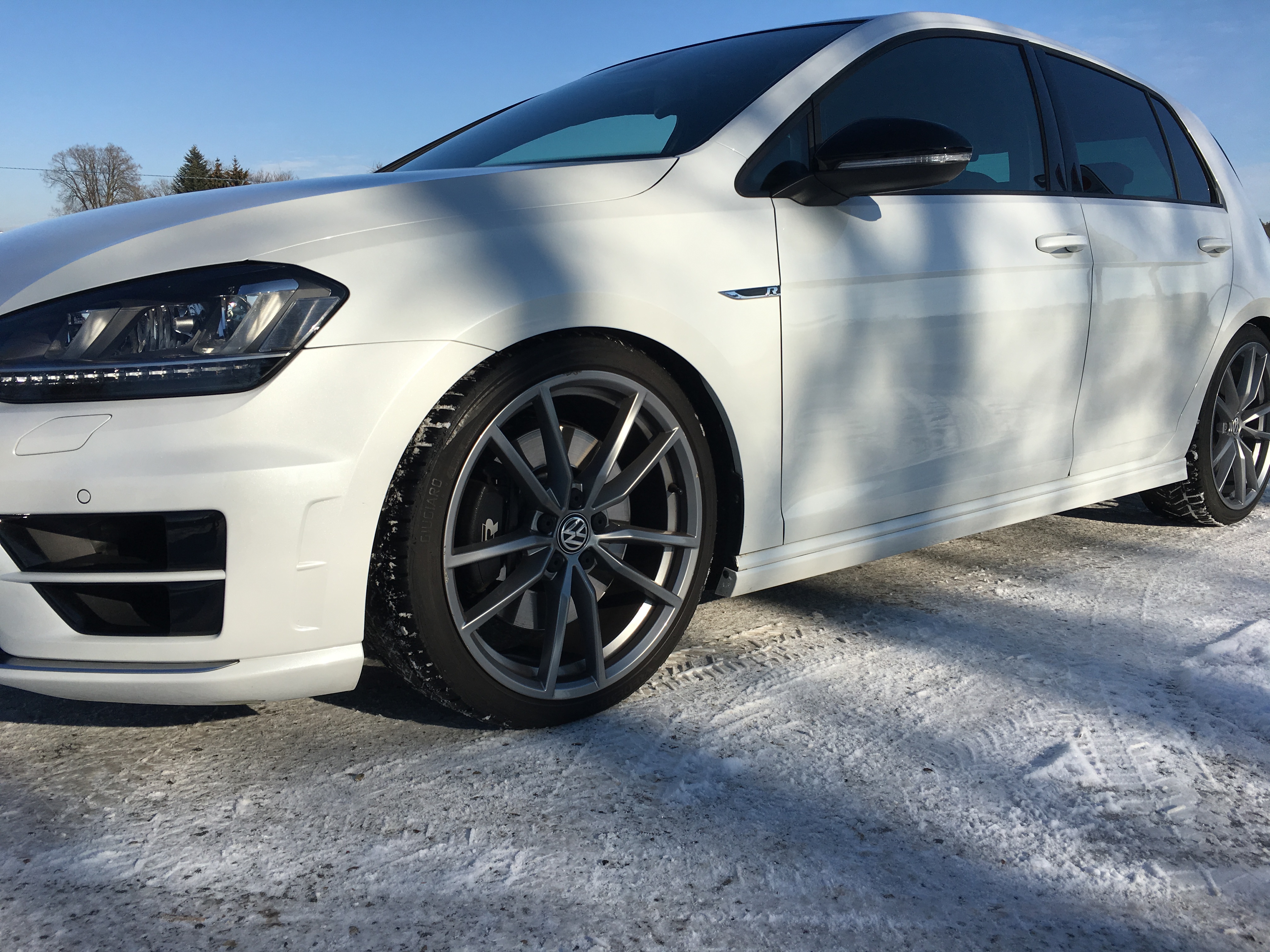

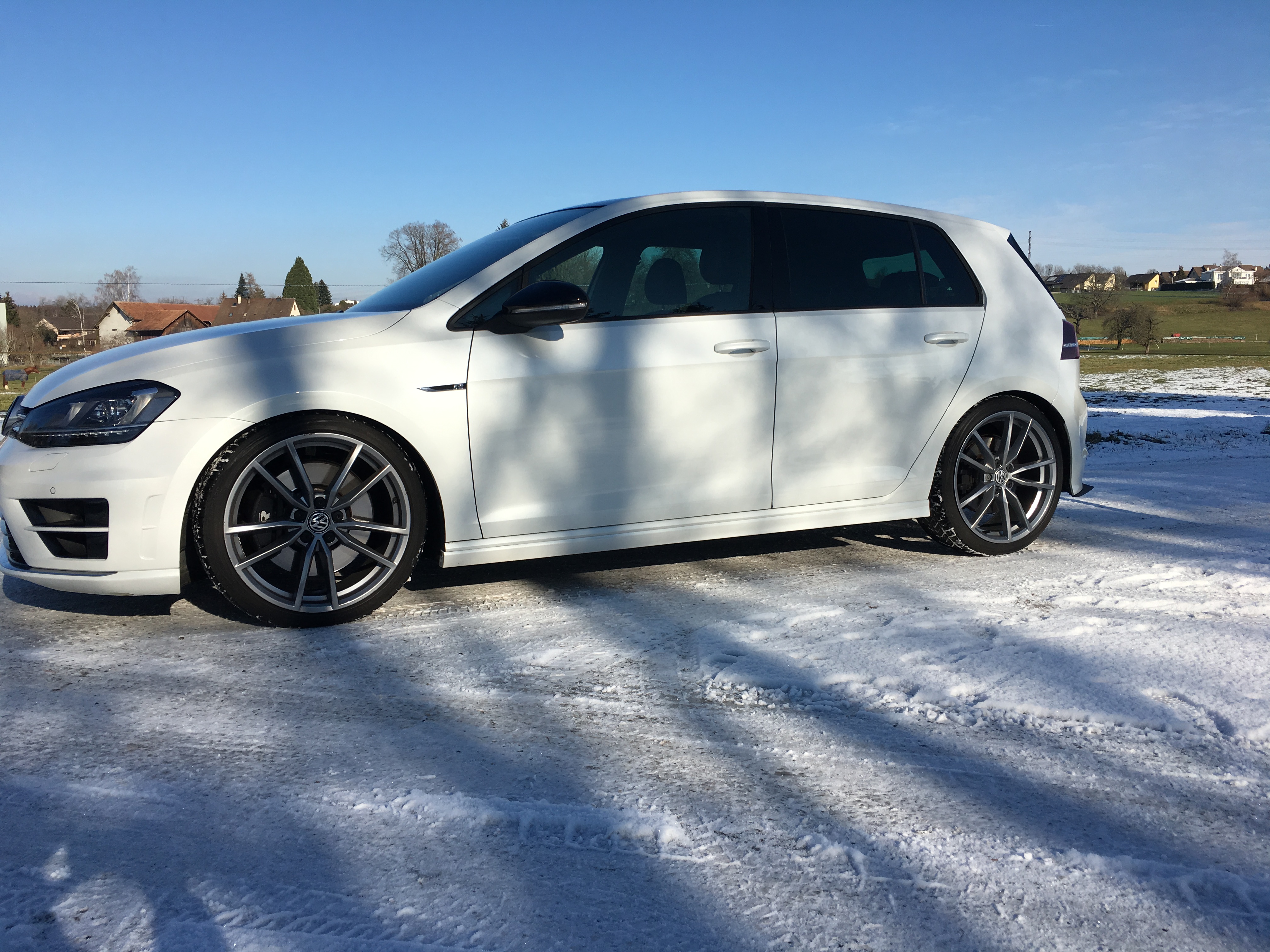

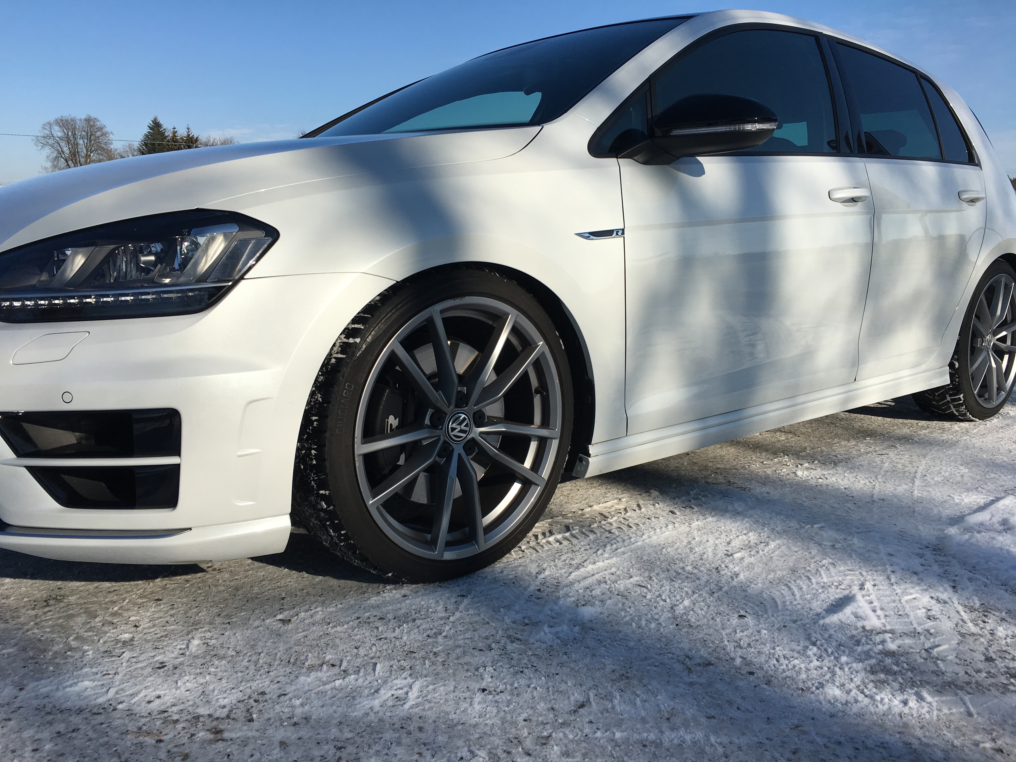

      Habe mir im Dezember Gewindefedern von HR einbauen lassen. Hab das elektrische Fahrwerk drin.
      vorne und hinten 30mm runtergeschraubt. (Ca 5mm restgewinde übrig)
      Optisch sieht es echt super aus und das Fahrverhalten ist auch sehr gut. Nur minim härter als mit den Serien Federn.
      Kann ich nur weiter empfehlen!

      Hallo Tom,
      Fahre jetzt im Winter mit den originalen Golf Felgen 8.0 x 19 ET40, im Sommer dann 8.5 x 19 ET40 mit 11mm Distanzscheibe auf der Hinterachse. Muss dann die Höhe vermutlich nochmals anpassen damit nichts schleift ;)
      Das DCC reagiert wie mit den originalen Federn ganz normal, je nach Fahrmodus. Im Comfort weiterhin am gemütlichsten, stellst du auf Race wird er wie gewohnt härter. Im vergleich zu den Werks-Federn einfach etwas straffer die ganze Sache, wie bereits geschrieben. Also ich finde es deutlich besser als mit der Serie zum fahren.

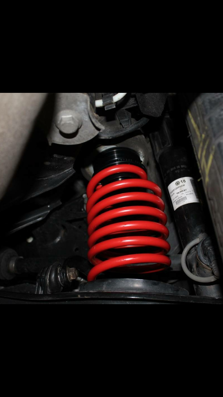

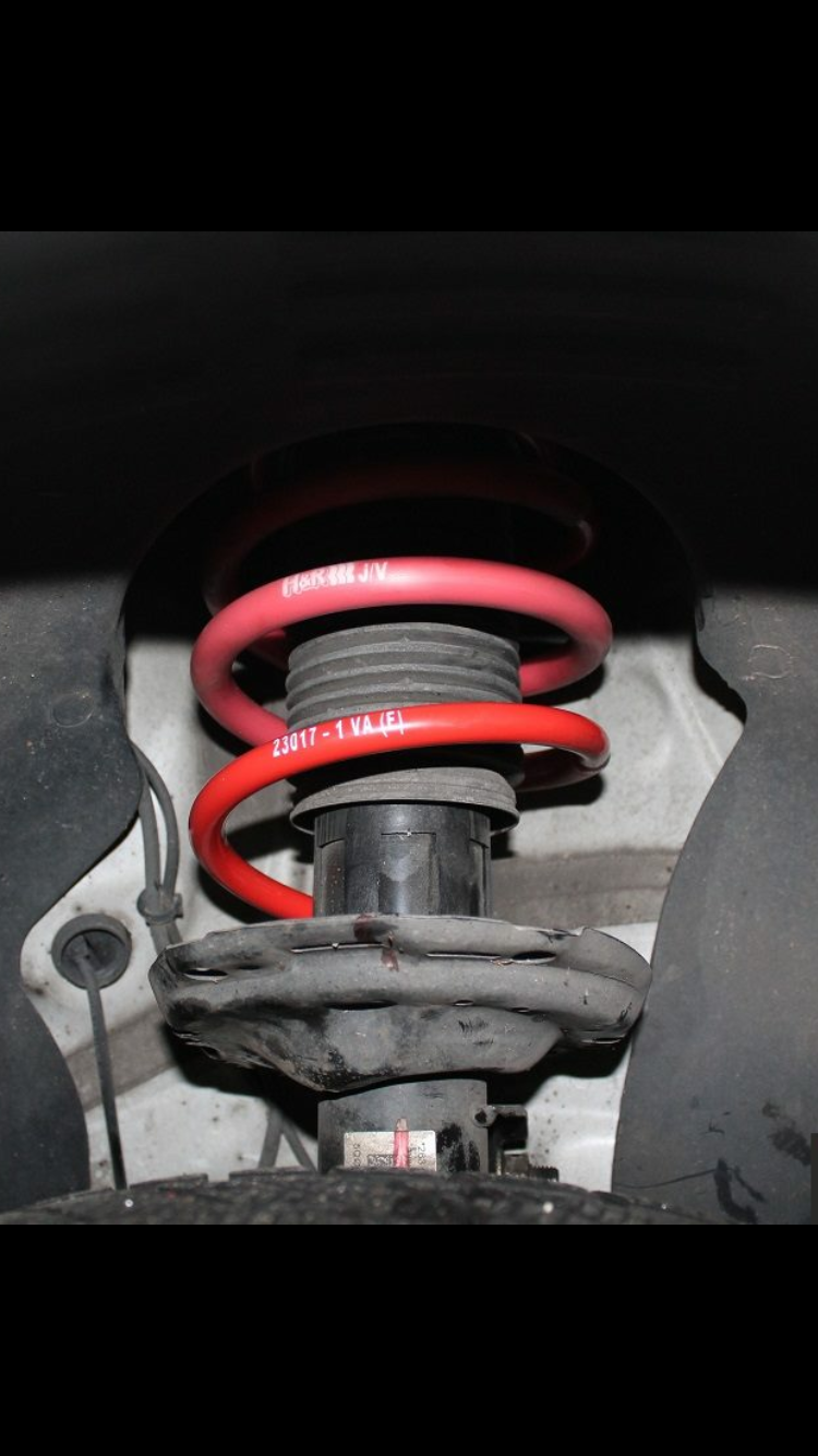

      Hallo Chris,
      Du meinst ein Foto der Gewindefedern? Nein, bis jetzt nicht. Kann ich aber noch machen.
      Zu deiner Frage ob man etwas ausbauen muss: Also die Hinterachse sollte problemlos zu verstellen sein ohne etwas
      ausbauen zu müssen. Bei der Vorderachse bin ich mir nicht sicher. Hab die Federn bei meiner Garage einbauen lassen.
      Kostenpunkt Federn+Montage+Lenkgeometrie und Scheinwerfer neu einstellen ca. 1100 Franken.
      DCC reset wurde nicht gemacht, mein Mechaniker meinte dass sei nicht notwendig. Kenn mich da aber auch nicht besonders aus.

      Hallo Cyril,

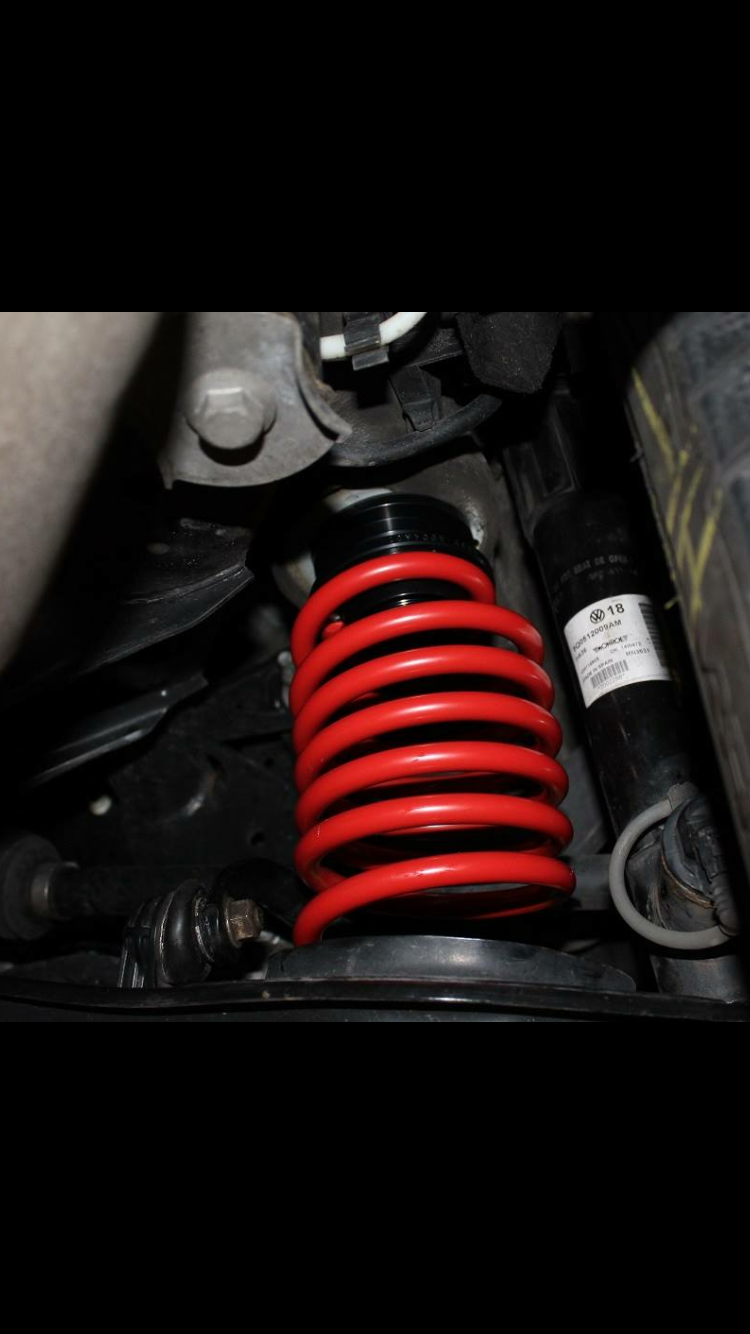

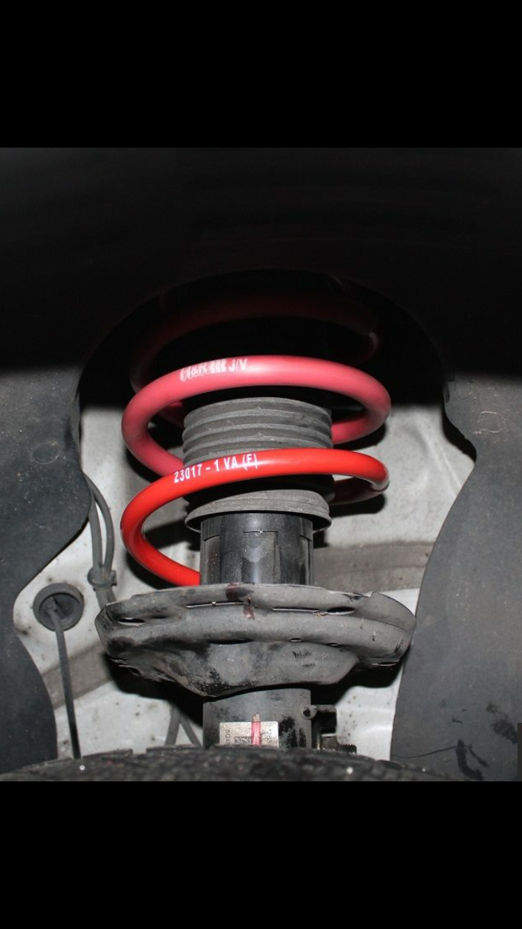

      ja ich meine Bilder von den Gewindefedern im eingebauten Zustand.
      Danke für Deine Ausführung.
      Gruß Chris
    • Hallo Cyril,
      vielen Dank für Deine Bemühungen und die Bilder.
      Ich habe zu H&R diese Woche selber Kontakt gehabt bezüglich der Gewindefedern.
      Man muss Vorne um die Höhe zu verstellen, das Gesamte Federbein wieder ausbauen, so die Aussage von einem Mitarbeiter aus der Entwicklung der mir dazu geantwortet hat.
      Habe dazu auch ein Einbau-PDF bekommen.
      Also macht für mich persönlich dieses System keinen Sinn.
      Gruß Chris

      Hi Chris,
      Hammer, musst dann Fotos machen wenn du was eingebaut hast :) Fahrwerk war mir einfach zu teuer, deshalb die Gewindefedern ;)
      Also ganz genau kann ich deine Fragen leider nicht beantworten, war ja nicht dabei....aber ist richtig wie du gesagt hast, um die Vorderachse zu verstellen muss das ganze Federbein raus. Bei der Hinterachse muss nichts ausgebaut werden.
      Eine Woche nach Einbau bin ich dann nochmal in der Garage vorbei gegangen für die Lenkgeometrie. Hat sich in dieser Zeit nochmals etwa 2-3mm gleichmässig auf beiden Seiten abgesenkt, somit musste nichts mehr ausgebaut und angepasst werden (Schleifen tut nichts).
      Gemessen wurde der Abstand von der Oberkante des Radkastens bis zur Mitte der jeweiligen Felge.
