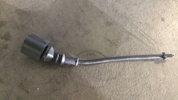

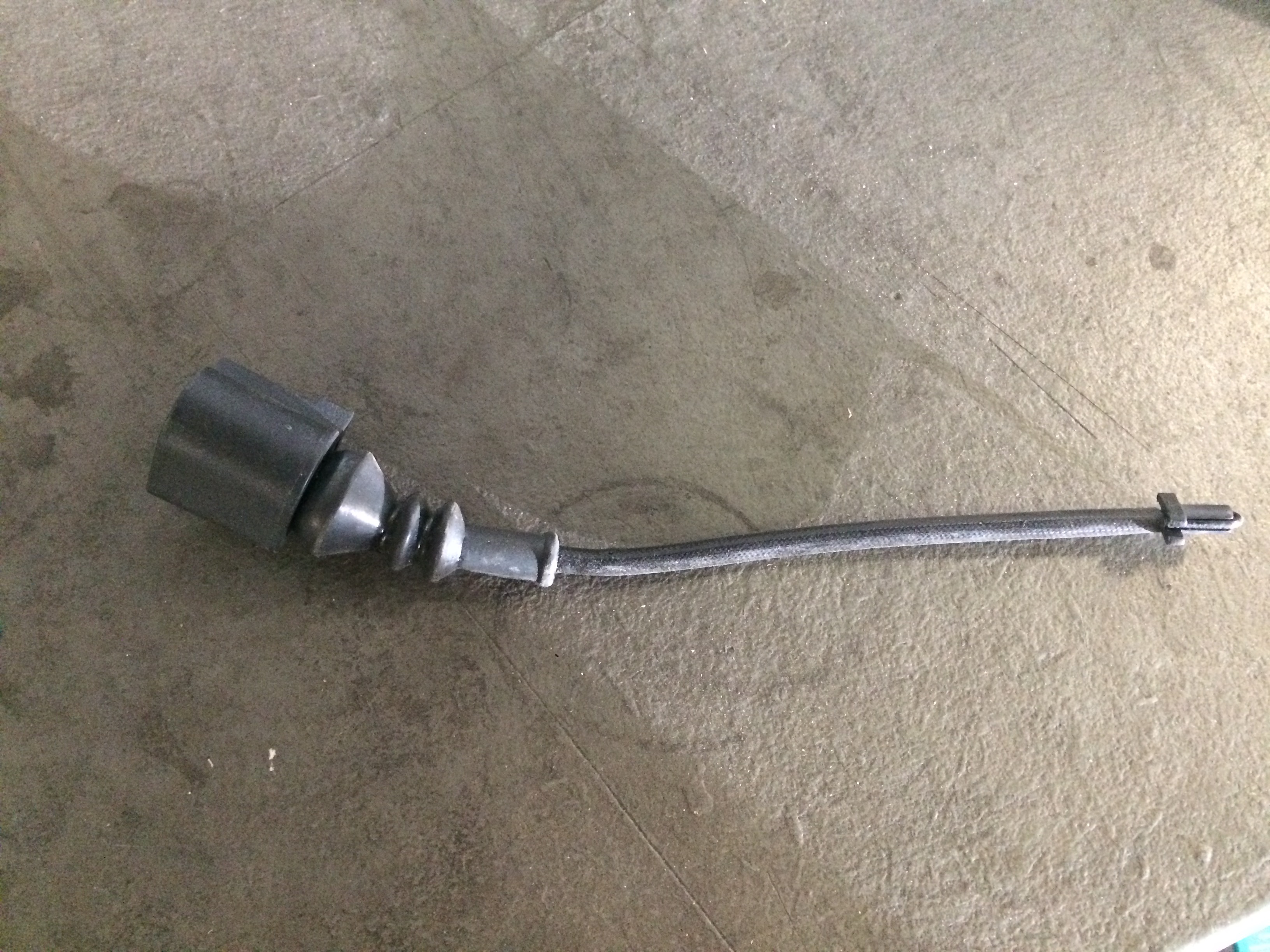

  • Das selbe hatte ich vor kurzem bei mir auch. StopTech Upgrade am MK6 und Verschleißanzeige ging an. Das Kabel was am Belag ist bekommt man bei VW einzeln siehe Bild. Das kann man dann einfach anstecken und das Kabel am Federbein oder so festmachen und dann ist Ruhe. Den Stecker mit Kabel da dran zu haben ist ohnehin nicht verkehrt, damit der Stecker nicht innen vergammelt. Mit VCDS lässt es sich aber laut Aussage meines Tuners jedenfalls beim MK6 einfach weg kodieren. Ob man natürlich auch das originale Verschleißkabel an den StopTech Belägen befestigen kann ist eine andere Sache. Dazu kann vielleicht @soundy was sagen.
