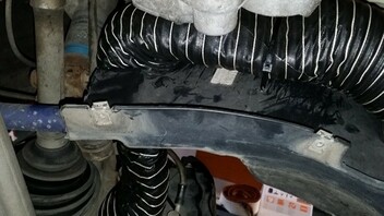

Doch, die Schaufeln sind so konzipiert, dass sie die Luft in Richtung Scheibentopf leiten, dort wo sie benötigt wird.
Dies funktioniert aber natürlich nur mit speziellen oder gar keinen Ankerblechen, denn sonst wird der Luftstrom ja genau von diesen behindert.Noch besser ist es natürlich, die Luft mittels Schlauch direkt in den Topf zu leiten, das hatte ich z.B. in meinem Ex-R so.
Allerdings für den Alltag sowie Großserie nur bedingt empfehlenswert. -

Doch, die Schaufeln sind so konzipiert, dass sie die Luft in Richtung Scheibentopf leiten, dort wo sie benötigt wird.Dies funktioniert aber natürlich nur mit speziellen oder gar keinen Ankerblechen, denn sonst wird der Luftstrom ja genau von diesen behindert.
Allerdings für den Alltag sowie Großserie nur bedingt empfehlenswert.Ich sags mal so, ich hatte selbst mit den TTRS Blechen weder am HHR-GP, Nürburgring-Sprint und Bilster Berg Probleme mit der Bremstemperatur. Und da war es jeweils 25-30° OAT. Etliche schnelle Runden am Stück.
